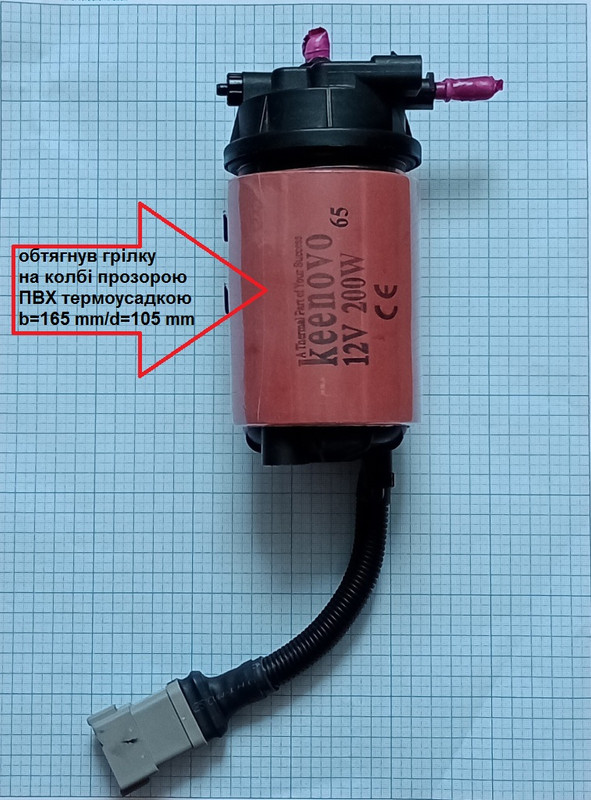

4. Колбу фільтра з грілкою обтянув термоусадочною трубкою PVC Shrink Tube.
Бандажний обігрівач паливного фільтра - Пост 469950 - Фото 13
Бандажний обігрівач паливного фільтра - Пост 469950 - Фото 14
5. Тепер через штатний роз’єм фільтра підключено терморезистор температури палива, а через 12-pin роз’єм – 4 контура нагрів і два термостата максимальної температури грілки.

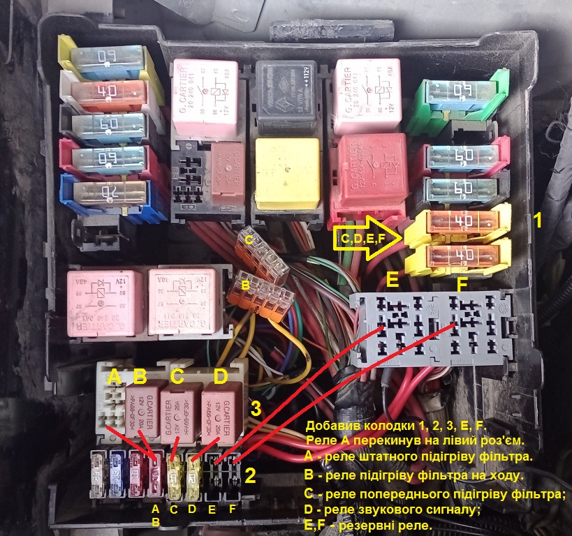

6. Схему живлення підігріву зібрав в коробці реле і запобіжників під капотом, завів туди окремий « - » від АКБ, під’єднання контурів обігріву зробив тимчасово на клемниках Wago 221 серії, щоб в морози можно було легко перекомутовувати контури з’ясовуючи скільки треба контурів на постійний підігрів, а скільки на попередній.
Зберіг можливіть під’єднання і кришки фільтра з заводським проточним підігрівачем і з штатною схемою його живлення.
Бандажний обігрівач паливного фільтра - Пост 469950 - Фото 15

Реле знаходиться в торпеді, під верхньою кришкою, над магнітолою, щоб був легкий доступ.
Живлення реле часу від «+» розетки прикурювача, на яку струм подається при ІІ положенні ключа запалення і заведенному двигуні.

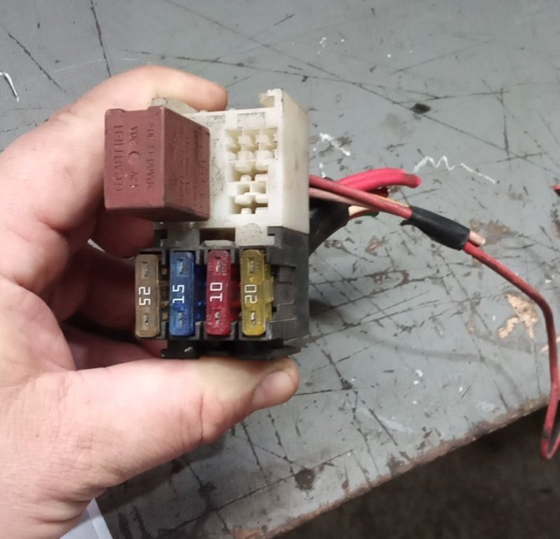

- колодка запобіжників, 3 колодки реле, колодка живлення «+» - гривень 300...500 за все, з розборки на olx.ua;
Бандажний обігрівач паливного фільтра - Пост 469950 - Фото 26
Бандажний обігрівач паливного фільтра - Пост 469950 - Фото 27
- реле G. CFRTIER 8200 263 342 29 200 041, 20А - 80 грн. з розборки на olx.ua;
