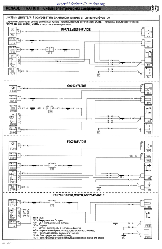

Типово 57 - схема підігріву паливного фільтру
57 - схема підігріву паливного фільтру - Пост 467551 - Фото 1
