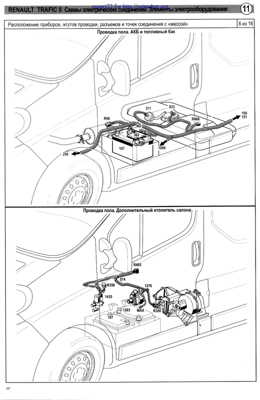

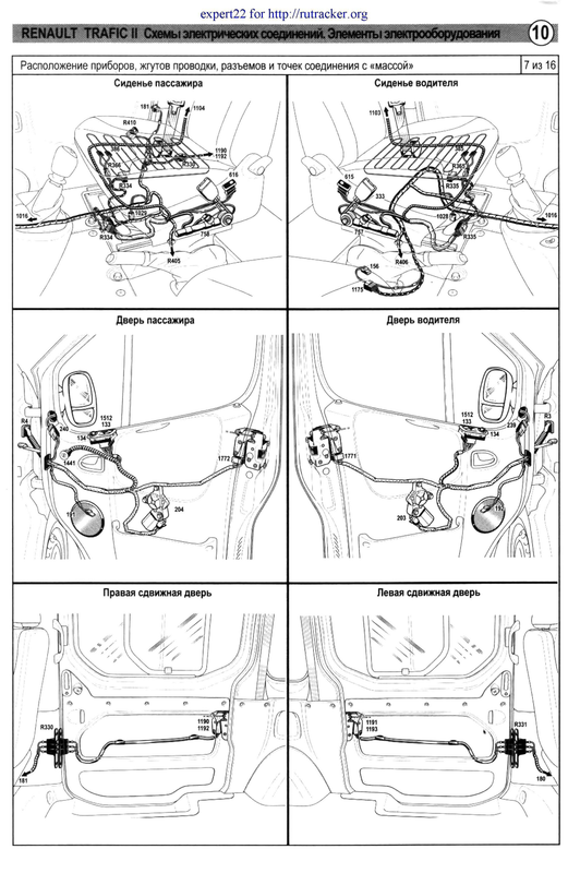

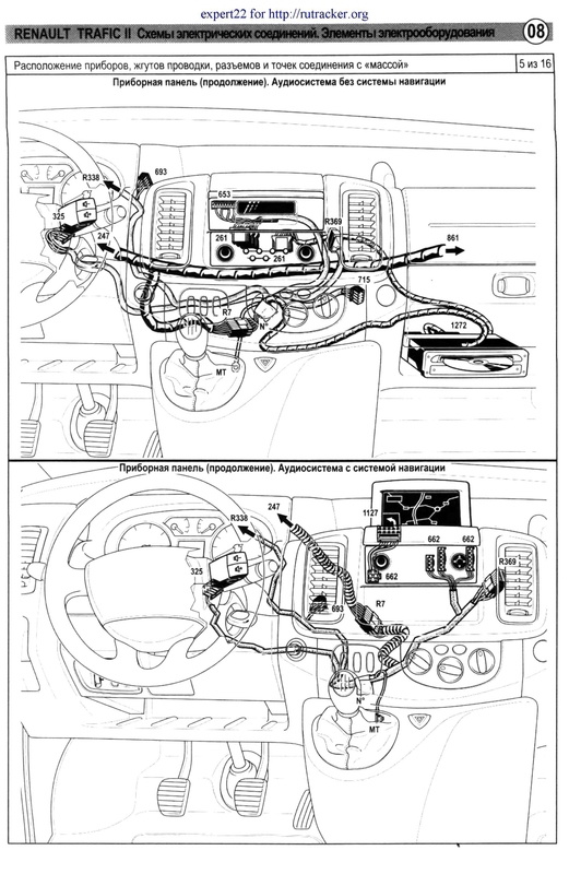

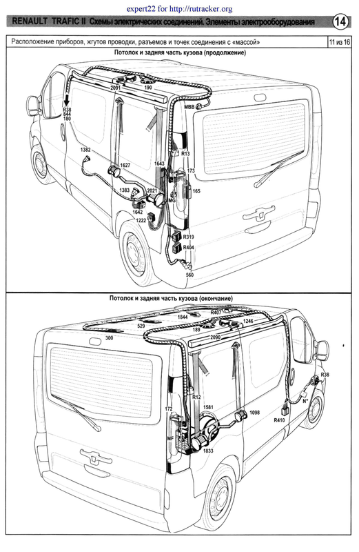

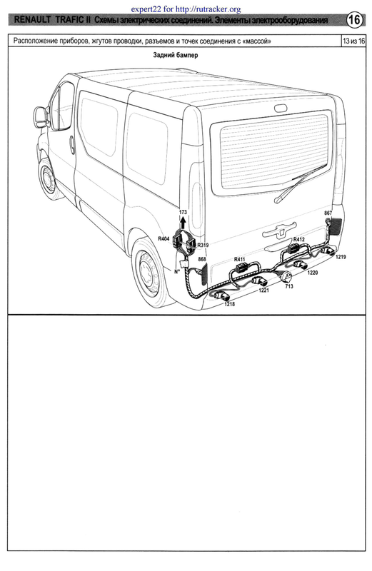

Типово 06 - 16 джгути проводів по кузову
