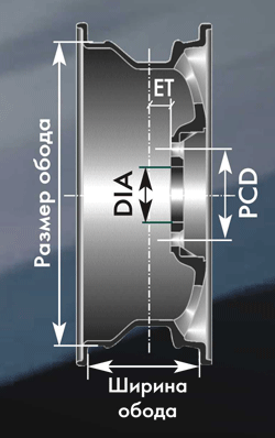

Обозначение типоразмера расшифровывается следующим образом:
первое число - обозначает ширину обода в дюймах,
второе числопосадочный диаметр обода в дюймах, затем идет описание формы и количество буртиков (Н - круглая форма, С - плоская форма буртика).
На упаковочной коробке колес приводятся типоразмер и марка автомобиля или типоразмер и установочные размеры ET, PCD, DIA, количество крепежных отверстий - LZ.
Международные обозначения типоразмеров колес:
LZ — количество крепежных отверстий
P.C.D. — диаметр центров крепежных отверстий
ET — off-set (вылет) расстояние от посадочной плоскости колеса до середины профиля обода
DIA — диаметр отверстия под ступицу
Fb - допустимая статическая нагрузка должна превышать 1/4 полной массы автомобиля.
P - вес колеса
Определить установочные параметры колеса можно по колесным каталогам или путем непосредственного измерения.
Вылет колеса:
Это размер привалочной плоскости диска при установке на ступицу автомобиля и воображаемой плоскостью, проходящей по середине обода. Вылет «положительный», если привалочная плоскость не переходит через воображаемую плоскость и «отрицательный», если привалочная плоскость переходит через воображаемую плоскость.
Центральное отверстие:
Диаметр центрального отверстия, который измеряется со стороны привалочной плоскости, должен соответствовать диаметру посадочного цилиндра на ступице автомобиля. Точное сопряжение этих размеров обеспечивает предварительное центрирование колеса на ступице, что облегчает установку болтов. Окончательное центрирование осуществляется по коническим или сферическим поверхностям в отверстиях крепления диска колеса болтами или гайками.
