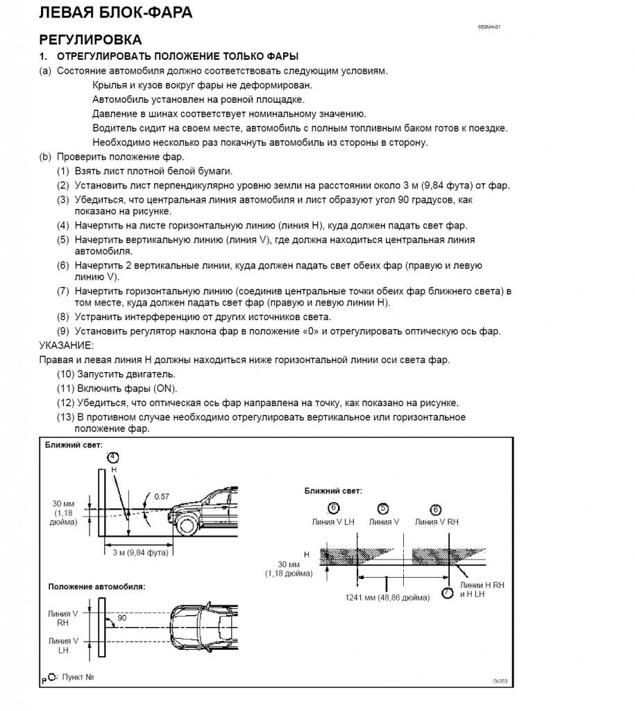

Народ кто подскажет как в домашних условиях,без стенда хфары отрегулировать ну и допы

Старий 27.11.2012, 20:11 #3
Может чем поможет
Как правильно отрегулировать свет головных фар. - Пост 141199 - Фото 1
Как правильно отрегулировать свет головных фар. - Пост 141199 - Фото 2
Как правильно отрегулировать свет головных фар. - Пост 141199 - Фото 3
Как правильно отрегулировать свет головных фар. - Пост 141199 - Фото 4
Как правильно отрегулировать свет головных фар. - Пост 141199 - Фото 5
Как правильно отрегулировать свет головных фар. - Пост 141199 - Фото 6
Как правильно отрегулировать свет головных фар. - Пост 141199 - Фото 7
Как правильно отрегулировать свет головных фар. - Пост 141199 - Фото 8
