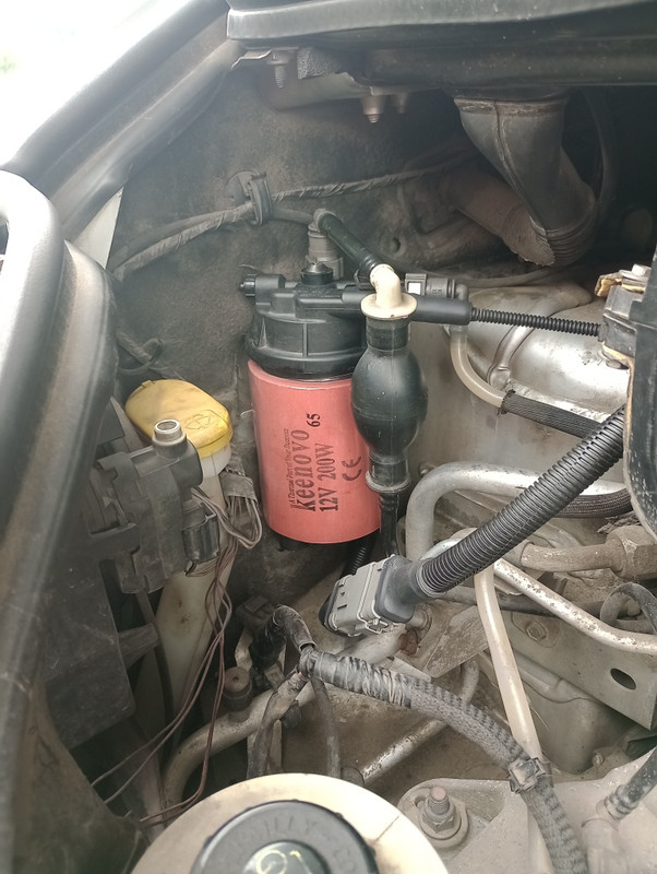

1. Закінчив збирання бандажного підігріву паливного фільтру:
Бандажний обігрівач паливного фільтра - Пост 469950 - Фото 1

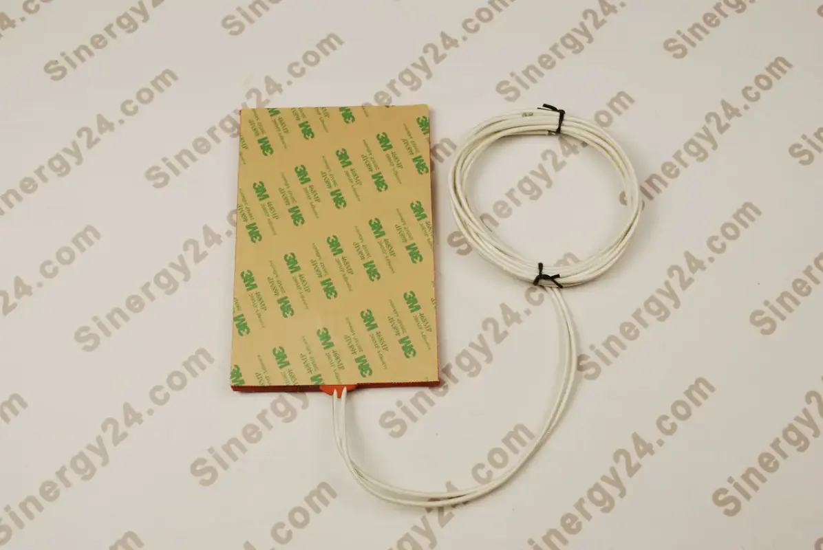

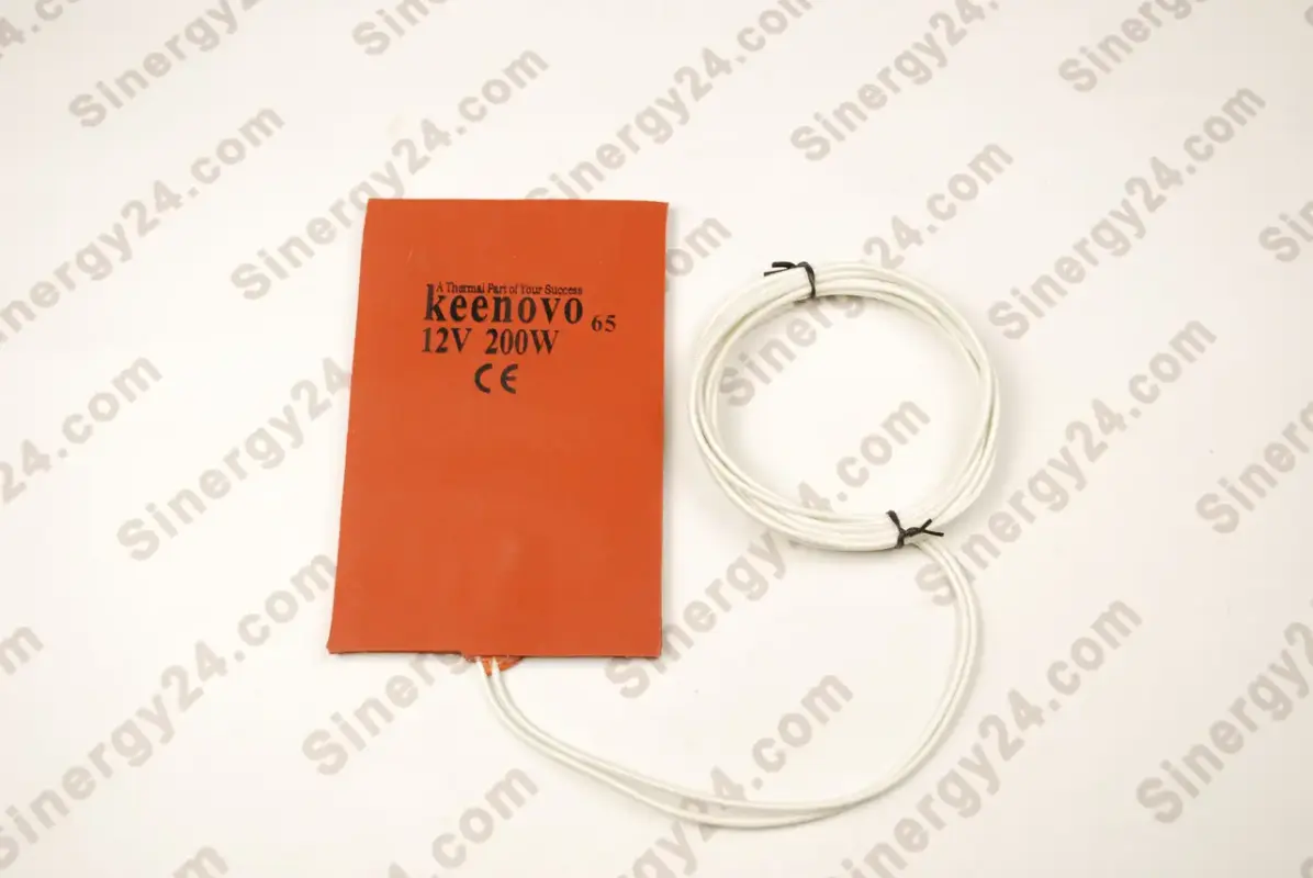

2. Підігрів зроблено на основі силіконової грілки:
Бандажний обігрівач паливного фільтра - Пост 469950 - Фото 2
Бандажний обігрівач паливного фільтра - Пост 469950 - Фото 3
Яку вимушен був трохи допиляти:
Бандажний обігрівач паливного фільтра - Пост 469950 - Фото 4
Бандажний обігрівач паливного фільтра - Пост 469950 - Фото 5

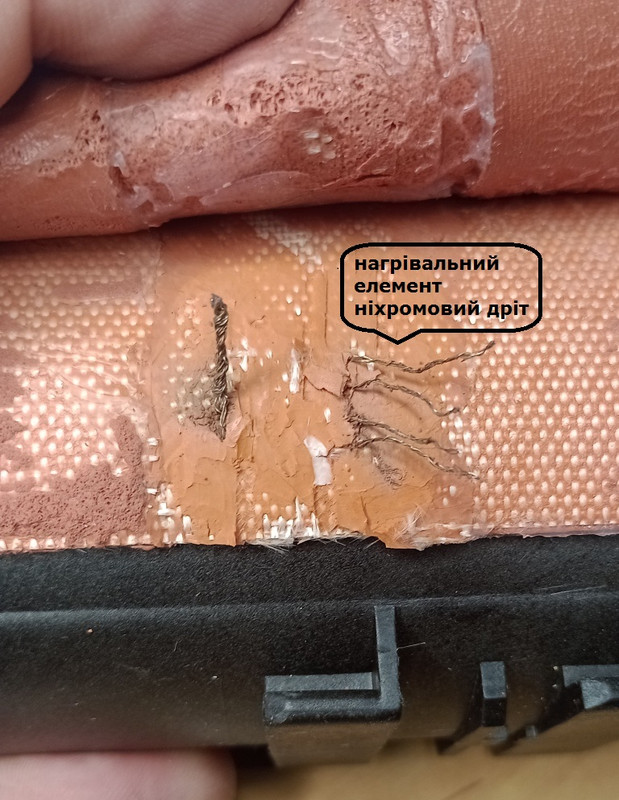

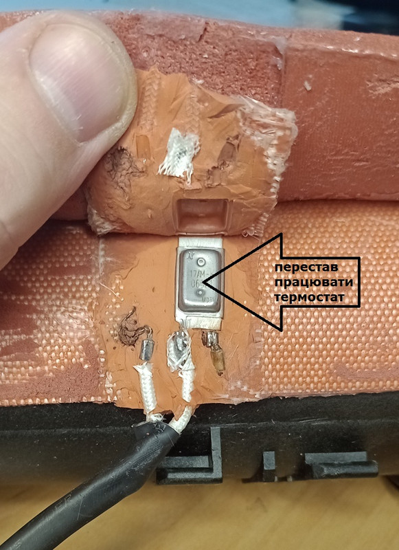

На грілці підірвав зовнішню силиконову теплоізоляцію, видалив штатний термостат, на кожен контур кабельними гільзами під’єднав окремі кабелі живлення, вклеїв два термостата на 65°С, де треба підрізав теплоізоляцію і потім акуратно силиконовим автомобільним клеєм-герметико заклеїв нею місце втручання.

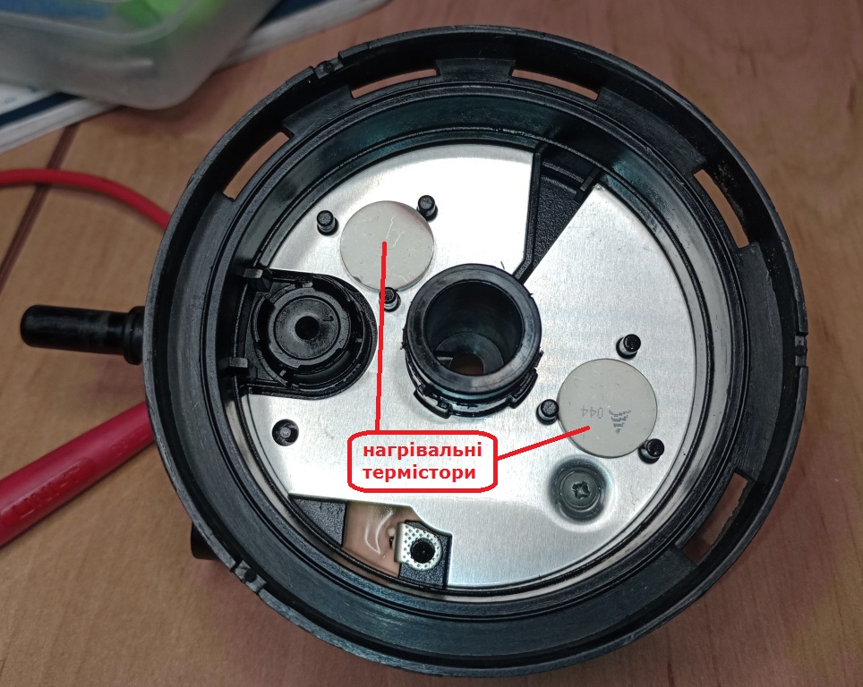

3. Переробив кришку фільтра:
- видалив штатні нагрівальні елементи і теплообмінні люміневі пластини

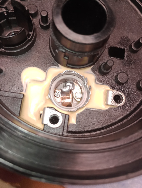

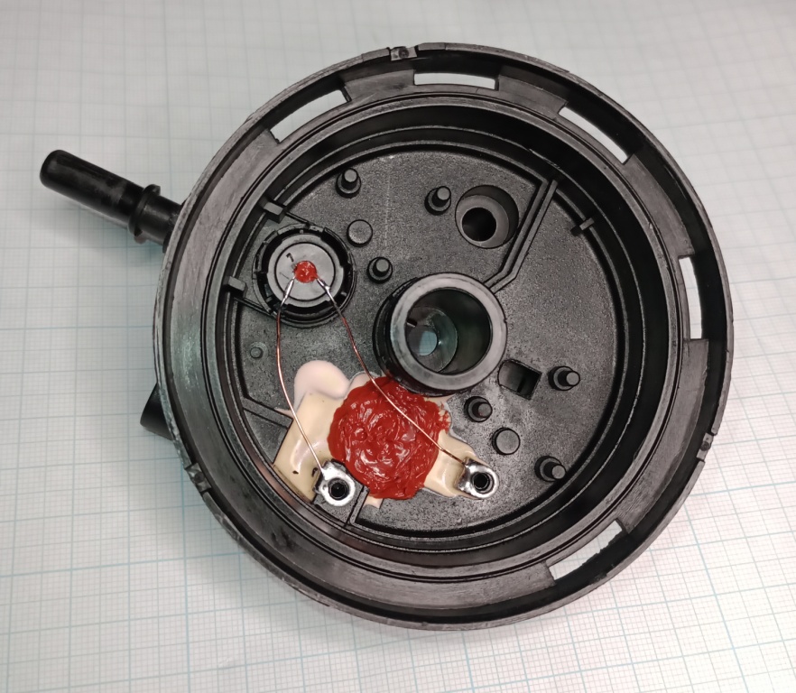

- розібрав штатний термостат, спаяв контакти і замастив силиконовим бензостійким герметиком
Бандажний обігрівач паливного фільтра - Пост 469950 - Фото 9

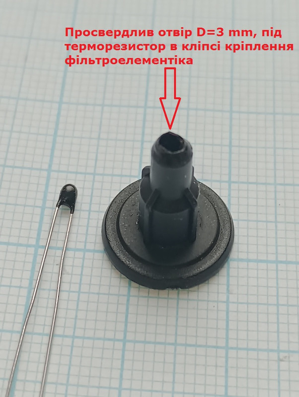

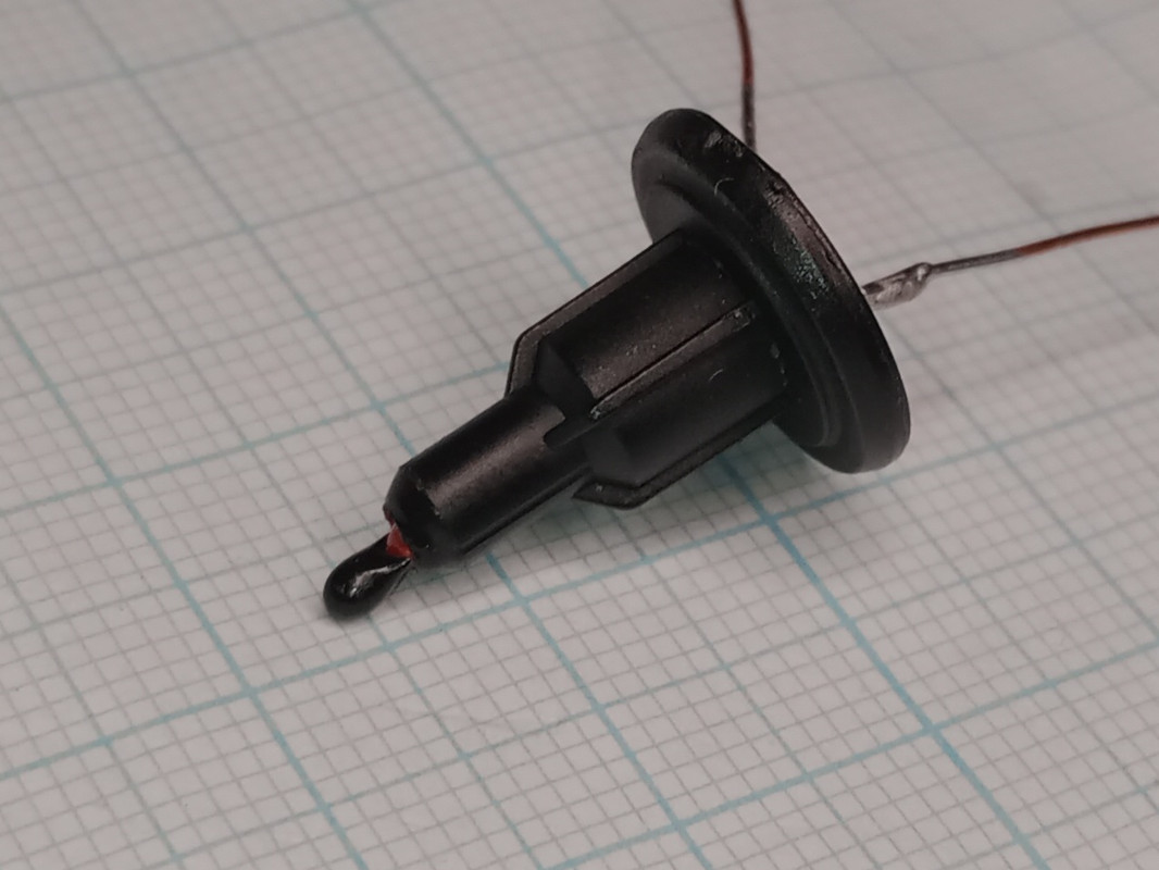

- встановив терморезистор контролю температури палива після фільтра і підпаяв його то клем штатного обігріва фільтра.
Бандажний обігрівач паливного фільтра - Пост 469950 - Фото 10
Бандажний обігрівач паливного фільтра - Пост 469950 - Фото 11
Бандажний обігрівач паливного фільтра - Пост 469950 - Фото 12

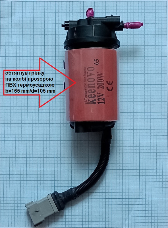

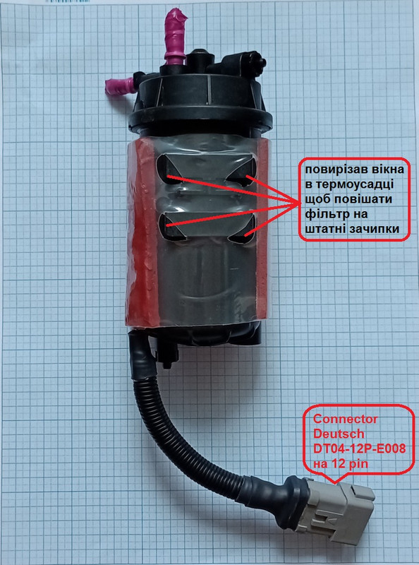

4. Колбу фільтра з грілкою обтянув термоусадочною трубкою PVC Shrink Tube.
Бандажний обігрівач паливного фільтра - Пост 469950 - Фото 13
Бандажний обігрівач паливного фільтра - Пост 469950 - Фото 14
5. Тепер через штатний роз’єм фільтра підключено терморезистор температури палива, а через 12-pin роз’єм – 4 контура нагрів і два термостата максимальної температури грілки.

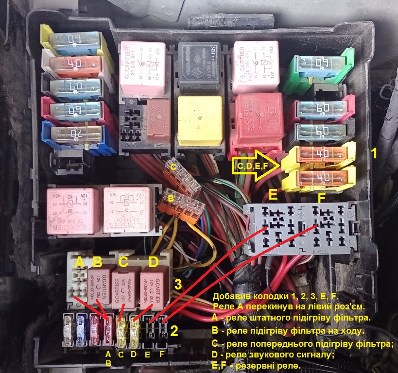

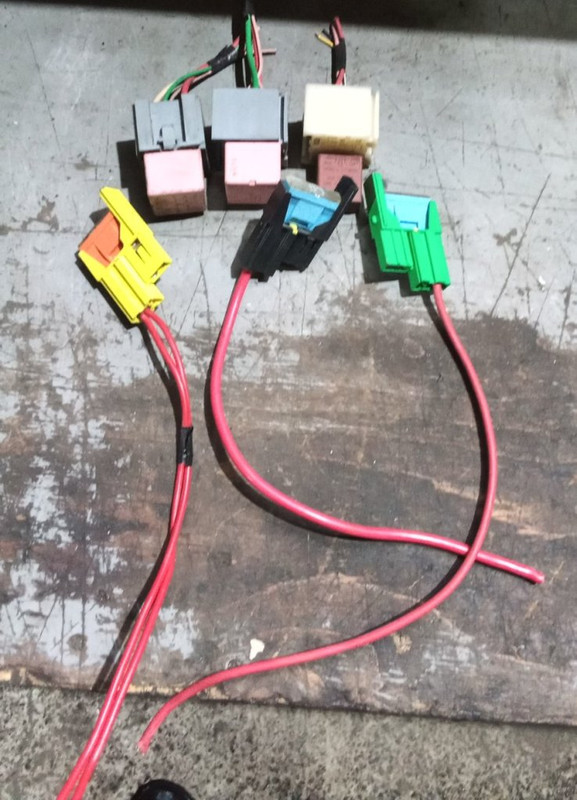

6. Схему живлення підігріву зібрав в коробці реле і запобіжників під капотом, завів туди окремий « - » від АКБ, під’єднання контурів обігріву зробив тимчасово на клемниках Wago 221 серії, щоб в морози можно було легко перекомутовувати контури з’ясовуючи скільки треба контурів на постійний підігрів, а скільки на попередній.
Зберіг можливіть під’єднання і кришки фільтра з заводським проточним підігрівачем і з штатною схемою його живлення.
Бандажний обігрівач паливного фільтра - Пост 469950 - Фото 15

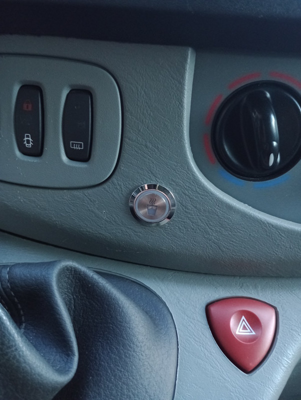

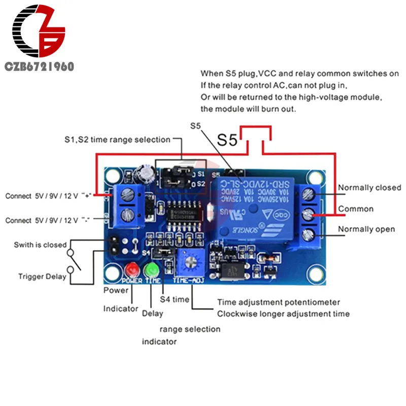

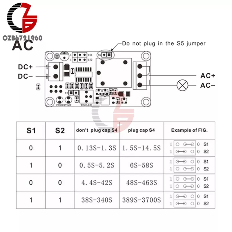

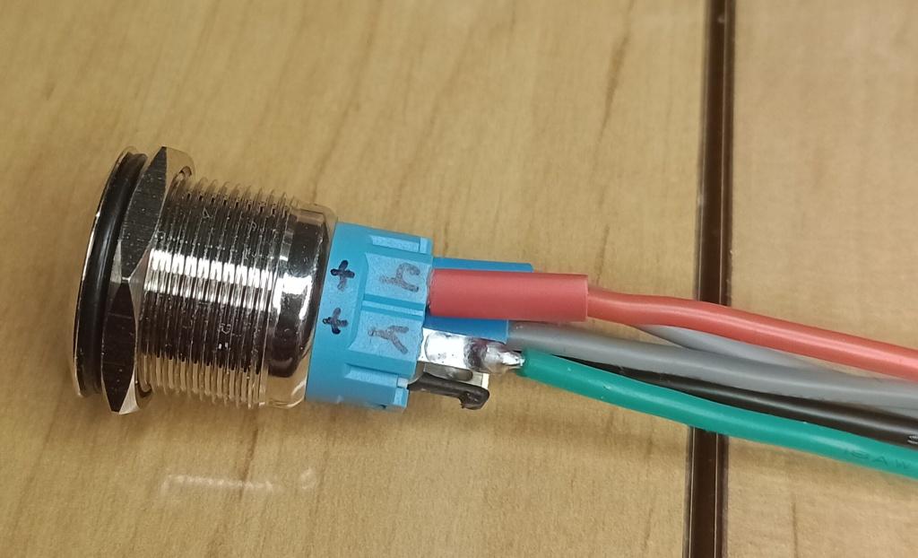

7. Керування попереднього підігріву відбувається через імпульсну двокольорову 7-контактну кнопку і реле часу:
Бандажний обігрівач паливного фільтра - Пост 469950 - Фото 16
Бандажний обігрівач паливного фільтра - Пост 469950 - Фото 17
Бандажний обігрівач паливного фільтра - Пост 469950 - Фото 18
Бандажний обігрівач паливного фільтра - Пост 469950 - Фото 19
Реле знаходиться в торпеді, під верхньою кришкою, над магнітолою, щоб був легкий доступ.
Живлення реле часу від «+» розетки прикурювача, на яку струм подається при ІІ положенні ключа запалення і заведенному двигуні.
Робота попереднього підігріву сігналізирується червоною підсвіткою кнопки.
Таймер підігріву виставив на 5 хв. Регулювання часу робиться резистором, тому не збивається при вимкненні реле.

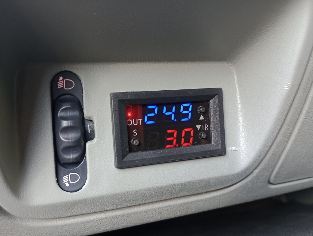

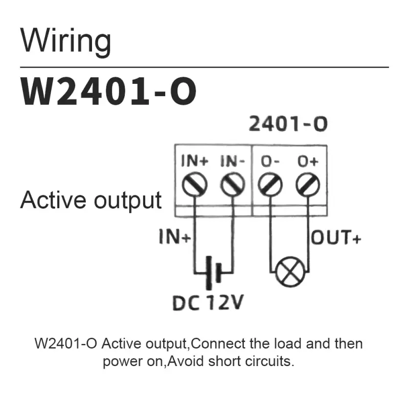

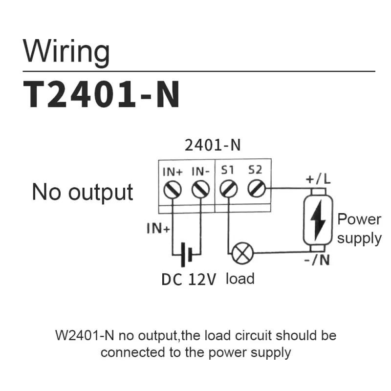

8. Постійний підігрів фільтра через реле часу і терморезистор температури палива після фільтру, в кришці фільтра:
Бандажний обігрівач паливного фільтра - Пост 469950 - Фото 20
Бандажний обігрівач паливного фільтра - Пост 469950 - Фото 21
Бандажний обігрівач паливного фільтра - Пост 469950 - Фото 22
Бандажний обігрівач паливного фільтра - Пост 469950 - Фото 23
Бандажний обігрівач паливного фільтра - Пост 469950 - Фото 24
Живлення реле температури від «+» на реле штатного підігріву паливного фільтру, подається при ІІІ положенні ключа запалення і заведеному двигуні.
Виставив температуру вмикання +3°С, вимикання +8°С.
Виставив затримку вмикання підігріву – 1 хв.
Налаштування зберігаються після вимкнення живлення реле.
Терморезистор доволі точно показує температуру палива, після подовження кабеля + 2 метра.
Подача живлення на постійний контур підігріва підтверджується жовтою підсвіткою кнопки вмикання попереднього підігріву.

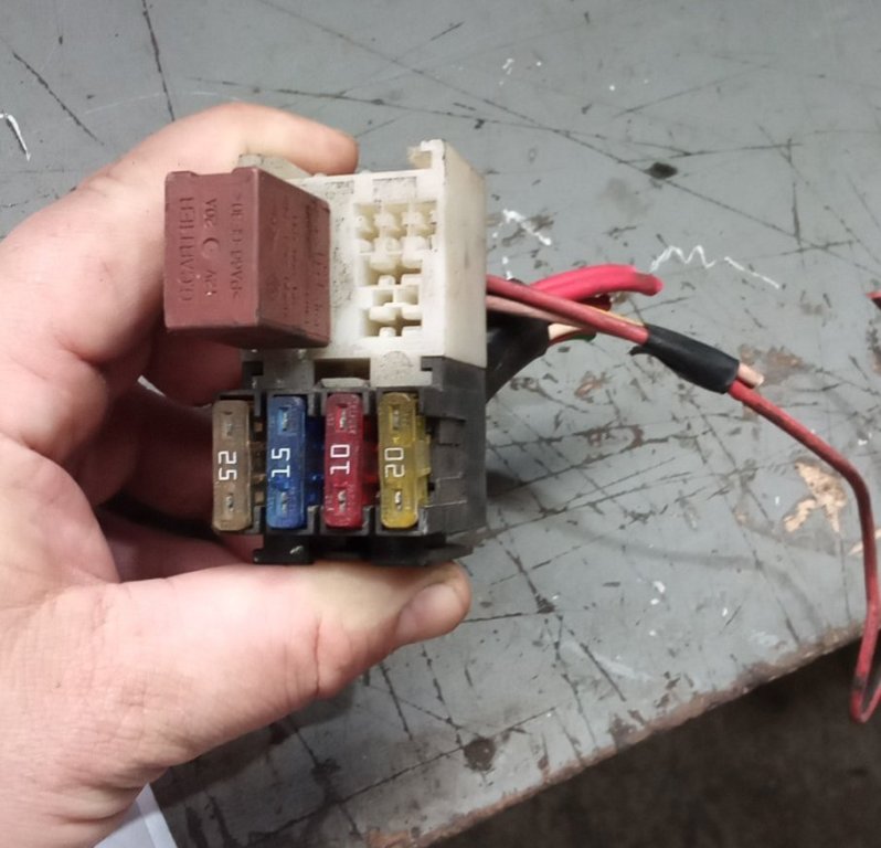

- колодка запобіжників, 3 колодки реле, колодка живлення «+» - гривень 300...500 за все, з розборки на olx.ua;
Бандажний обігрівач паливного фільтра - Пост 469950 - Фото 26
Бандажний обігрівач паливного фільтра - Пост 469950 - Фото 27

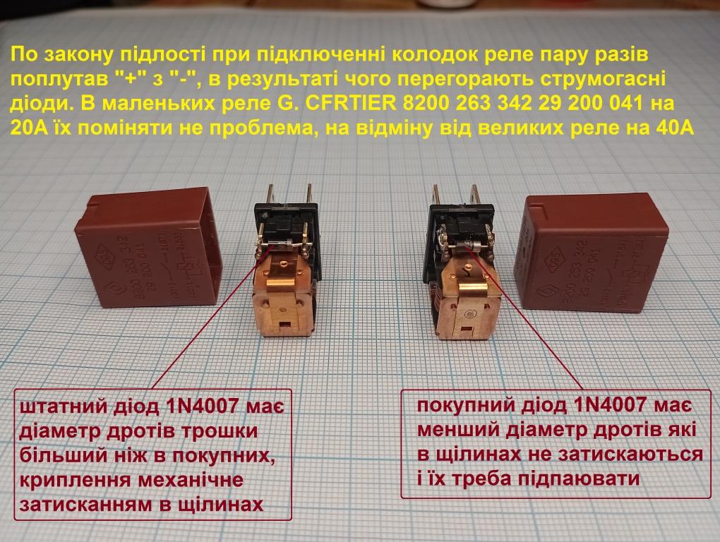

- реле G. CFRTIER 8200 263 342 29 200 041, 20А - 80 грн. з розборки на olx.ua;
Бандажний обігрівач паливного фільтра - Пост 469950 - Фото 28

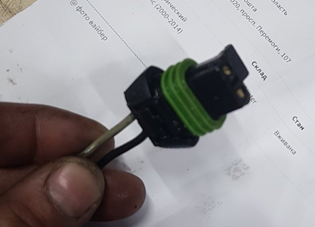

- фішка на роз’єм штатного підіргіву фільтра – 120 грн;
Бандажний обігрівач паливного фільтра - Пост 469950 - Фото 29
До речі кабель до пінів бів в фішці дубовий і трохи попливший, що означає, що піни гріються добряче при роботі, чи то струм великий, чи то контакт був поганий.
