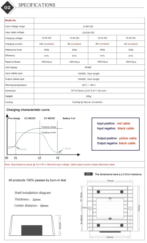

Надибав ще такі:
Заявляють як зарядне для кіслотних АКБ на 8А/13,8V
пишуть що для кислотників напруга повинна бути 13,8V, при тому що бортова напруга авто тримається на рівні 14,5V +/- 0,2...0,3V і відповідно на стартовій АКБ ті самі 14,5V/
і той замий магазин з варіантом на 5А:
але пишуть перетворювач постійного струму і без графіка струму/напруги в опису
напів 3,14дари все що завгодно можуть написати Друга АКБ в автомобілі (варіанти під'єднання). - Пост 470478 - Фото 3 в описі.

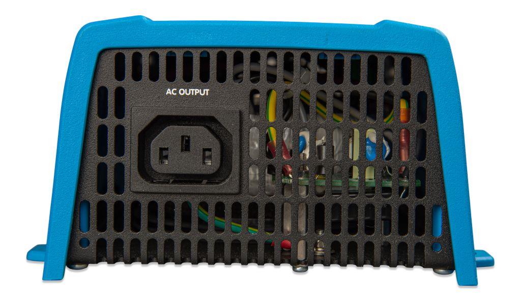

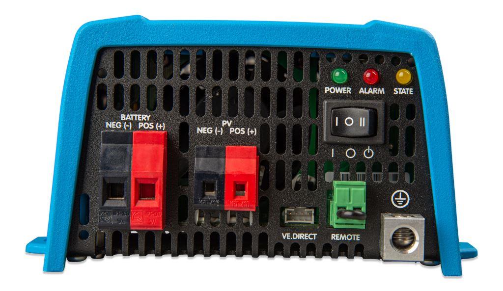

Ось надибав на такий пристрій
має два входи 9,2...17V - від АКБ і другий від СП (до 25V, 15A) і один вихід на 220V - 200W.
Пишуть що алгоритм заряджання АКБ можно програмувати.
Друга АКБ в автомобілі (варіанти під'єднання). - Пост 470488 - Фото 1
Друга АКБ в автомобілі (варіанти під'єднання). - Пост 470488 - Фото 2
Друга АКБ в автомобілі (варіанти під'єднання). - Пост 470488 - Фото 3
якщо подати на вхід від СП живлення від бортової мережі (після замка), то цей пристрій буде працювати як зарядний пристрій при працюючому двигуні.
А якщо на вихід 220 V, від цього пристрою підключити ЗП CTEK до можно підзаряжати стартову АКБ профілактично до повного заряду без використання мережі 220V.
Потужніість пристрою канєшно невеличка, але і ціна гуманна (є моделі потужніше, але і ціна більша).
Для ноута (ЗП 90W) і ЗП CTEK 132 W) - 200W вистачить. Прилад від європейської ТМ, тому характеристикам думаю можно вірити.
Є навіть вимикання при просадці напруги на АКБ до 9,3V.

Це контролер для сонячних панелей з слабеньким інвертором на борту . Працює дана штука автономно - ніякий Стек тут не потрібен - воно по заводу заточене під АГМ акуми . Заряджати від борт мережі в принципі буде - якщо підключитись на сонячний вхід (PV), або втулити сонячну панель на дах .
Вхідна потужність PV входу при 12В системі =375 Ват макс. для зарядки вистачить з головою . А от чи не гавкне воно під час заводки автівки - це вже питання Друга АКБ в автомобілі (варіанти під'єднання). - Пост 470489 - Фото 2
Віктрон фірма крута і зовсім не дешева - є простіші варіанти , але без вбудованого інвертора 220В.

Допис від vitos svp Друга АКБ в автомобілі (варіанти під'єднання). - Пост 470491 - Фото 1
Думаю гавкнути може від навантаження, а не від потужності мережі! Якщо вони адекватні розробники, то повинні біли обмежти струм на зарад АКБ.
На виході 220V, теж повинен бути якись захист.
Сонячні інвертори/контролери мруть при перевищенні струму/напруги по входу . Свинцевий акум має великий опір - тому по зарядці проблем не буде.
Електроніка даної приблуди живиться від акумулятора . Тому важлива правильність/послідовність підключення . Просто від'єднати 1 акум і підключити 2 може вилізти боком !!!
Сам інвертор 220В має захист по перевантаженню , заміри йдуть по шунту . Але в жодного інвертора не бачив запобіжника по виходу Друга АКБ в автомобілі (варіанти під'єднання). - Пост 470491 - Фото 2
Допис від vitos svp Друга АКБ в автомобілі (варіанти під'єднання). - Пост 470491 - Фото 3
Поки не можу представити, що мені буде потрібно в машині вмикати потужністю більше 200W. через СТЕК планую підзаряжати стартову акб від другої АКБ. .
Сонячний контролер по факту це і є зарядник .
