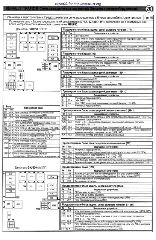

Типово 20 - блок реле і запобіжників (777-1834-1841) під капотом G9U630
20 - блок реле і запобіжників (777-1834-1841) під капотом G9U630 - Пост 467571 - Фото 1
