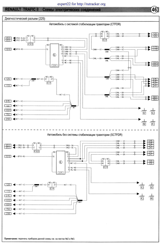

Типово 46 - схема діагностичного роз'єму
46 - схема діагностичного роз'єму - Пост 467558 - Фото 1
