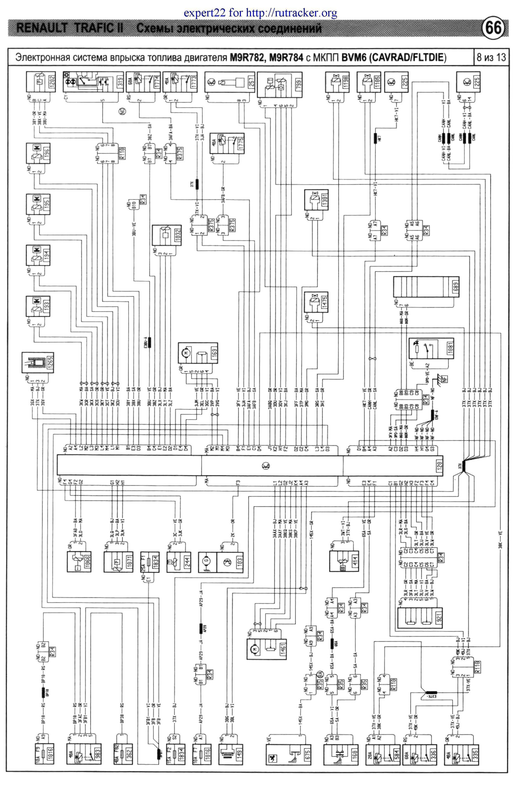

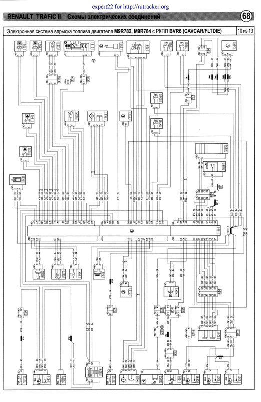

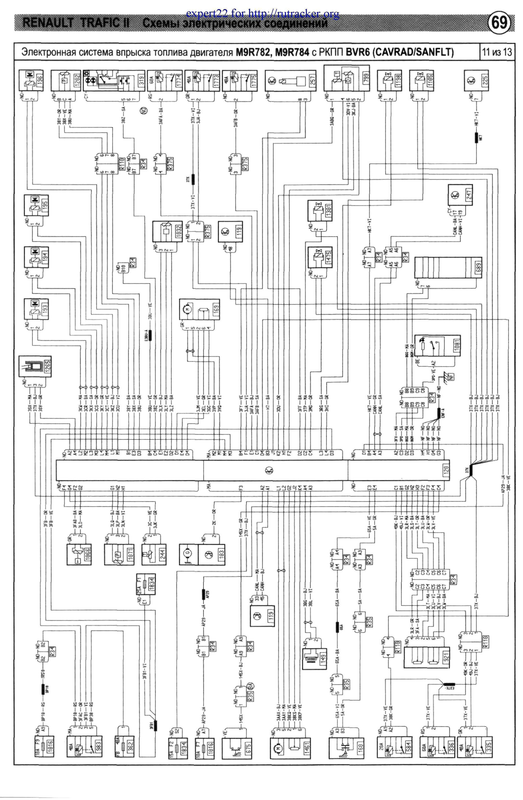

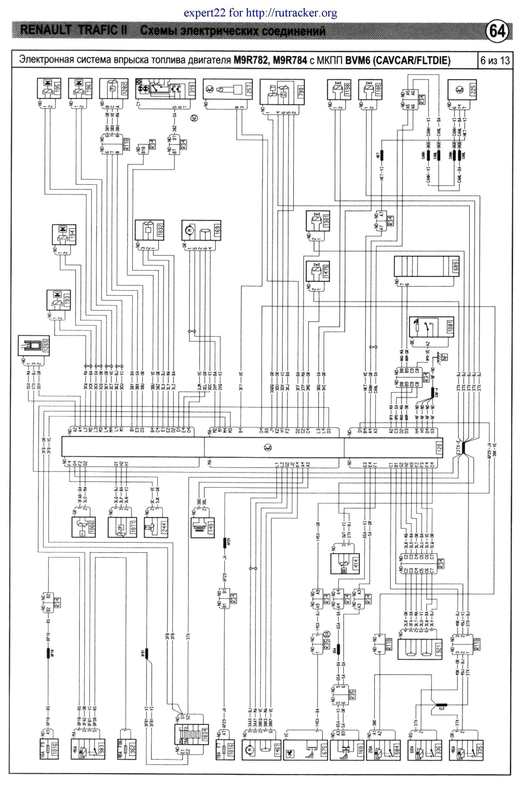

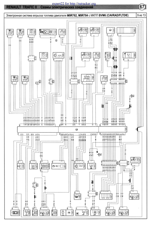

Типово 64-71 схема системи вприскування М9R
64-71 схема системи вприскування М9R - Пост 467547 - Фото 1
64-71 схема системи вприскування М9R - Пост 467547 - Фото 2
64-71 схема системи вприскування М9R - Пост 467547 - Фото 3
64-71 схема системи вприскування М9R - Пост 467547 - Фото 4
64-71 схема системи вприскування М9R - Пост 467547 - Фото 5
64-71 схема системи вприскування М9R - Пост 467547 - Фото 6
64-71 схема системи вприскування М9R - Пост 467547 - Фото 7
64-71 схема системи вприскування М9R - Пост 467547 - Фото 8
