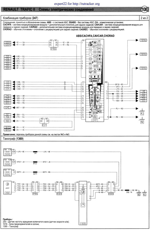

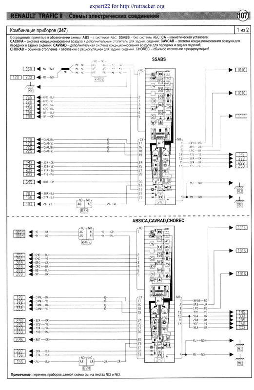

Типово 107 - 108 схема панелі приладів і тахограф
