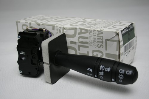

Друзья, нужен номер подрулевого переключателя света Мастер 2,2 2001г., Ситуация такова: внезапно пропал свет. Предохранители целые. Виной оказался подрулевой переключатеь. Восстановить не удалось, окисление контактов вызвало нагрев и расплавило пластмас. детальку.. вообщим нужна замена. Стоял lucas 36967D. Поисковик выдает только б/у. Не хотелось бы, т.к. контакты, окисления может умереть так же внезапно в самый не подходящий момент. Заказал VAL251444 как пишут и говарят к Трафик, пришел, но он без кнопки сигнала.. всё подходит, всё работает но сигнал..., наверно с Виваро там сигнал на руле. Надо возвращать.. Трафиководы у вас кнопка сигнала на переключателе? а то уже начал сомневаться после общения с продавцом..

Типово Re: Подрулевой переключатель.
Мабуть бажання придбати новий відпаде, після того як взнаєш ціну.
7701071896

Старий 24.10.2016, 20:02 #5
Допис від Игорь (100) Подрулевой переключатель. - Пост 391832 - Фото 1
shuma34, а в рено логан, теж такий перемикач і сигнал на ньому. Може підійде на мастер?
Х.З. По ідеї повинен.
Хоча.... Треба подивиця. Чи стане воно в гітару. Ост тут і може буть лажа.
А ще.... я уважніше придивився.
Це не з того Мастєра, партс номер з фоткою що виклав.
victor4 Кинь ВІН в лічку. Спробую впевнитись чи той код деталі я тут виклав.

Старий 24.10.2016, 21:17 #10
Допис від Vet Подрулевой переключатель. - Пост 391866 - Фото 1
shuma34, на мастер 06-10 года выложил
Можливо.
По каталогу вискакують два варіанти.
1. http://renault.epcdata.ru/master/976...oy_pereklyu-2/
це той що раніше виклав.
Подрулевой переключатель. - Пост 391866 - Фото 2
І другий який з більшою вірогідністтю і потрібен.
http://renault.epcdata.ru/master/976...atel/00066654/
без противотуманок. - 7701041447
З ПТФ - 7701041448
Подрулевой переключатель. - Пост 391866 - Фото 3
А саме цікаве. Це те що. Другий варіант, Підійде від першої лагуни.
І..... з Трафіка. Тільки з першого, того що холодильником. Подрулевой переключатель. - Пост 391866 - Фото 4
victor4,
Твій рідний перемикач з "мочалкою" як на другому варіанті?
Або такий?
Подрулевой переключатель. - Пост 391866 - Фото 5
Востаннє редагував shuma34: 24.10.2016 о 21:25. Причина: Добавлено сообщение
victor4,
Ні, як на другому фото.
такий !
Подрулевой переключатель. - Пост 391883 - Фото 1

Старий 25.10.2016, 08:51 #12
З "мочалкою" також підійде.
7701041448
Встановлювався на RENAULT MASCOTT, RENAULT MASTER , RENAULT LAGUNA 1 , RENAULT ESPACE 3, RENAULT TRAFIC 1

Старий 25.10.2016, 12:49 #14
Якщо VALEO 251444 ставав чудово, враховуючи підрульовий кожух. То і 7701071896
повинен стать. Але таки да. Краще спробувать.
