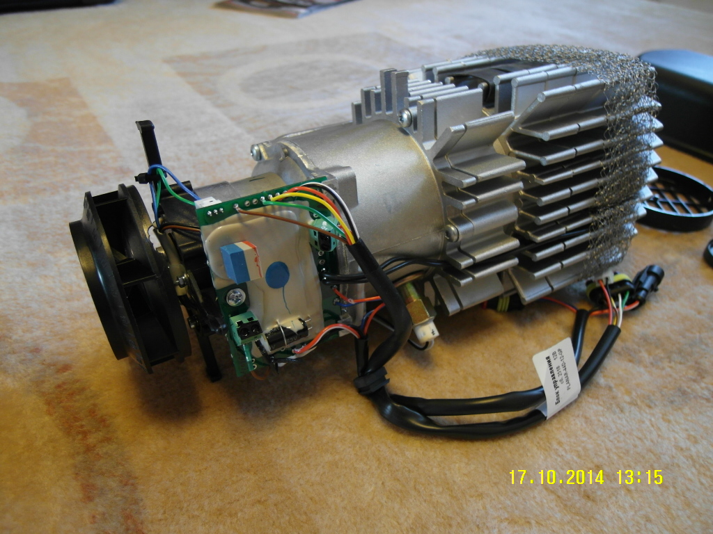

Звіт по монтажу повітряного фену під пузо Трафіка:

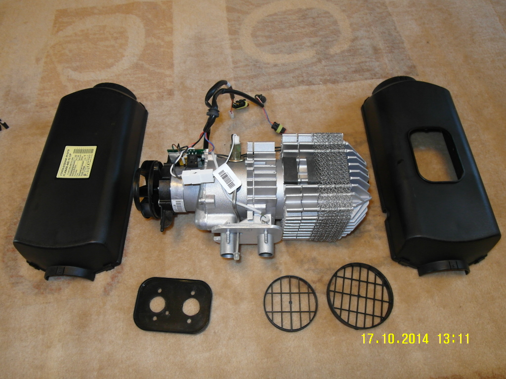

Сам Планар 44Д-12GP.
Автономные отопители салона на ТрафоВиваСтарах - Пост 296255 - Фото 1
Автономные отопители салона на ТрафоВиваСтарах - Пост 296255 - Фото 2
Автономные отопители салона на ТрафоВиваСтарах - Пост 296255 - Фото 3

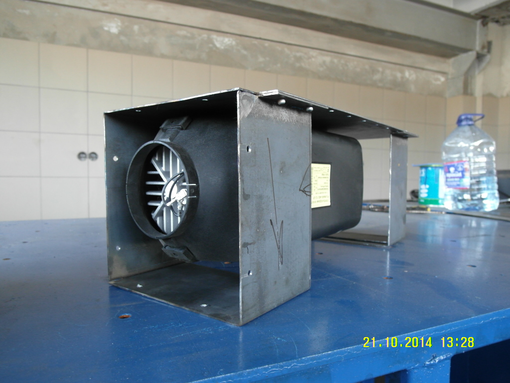

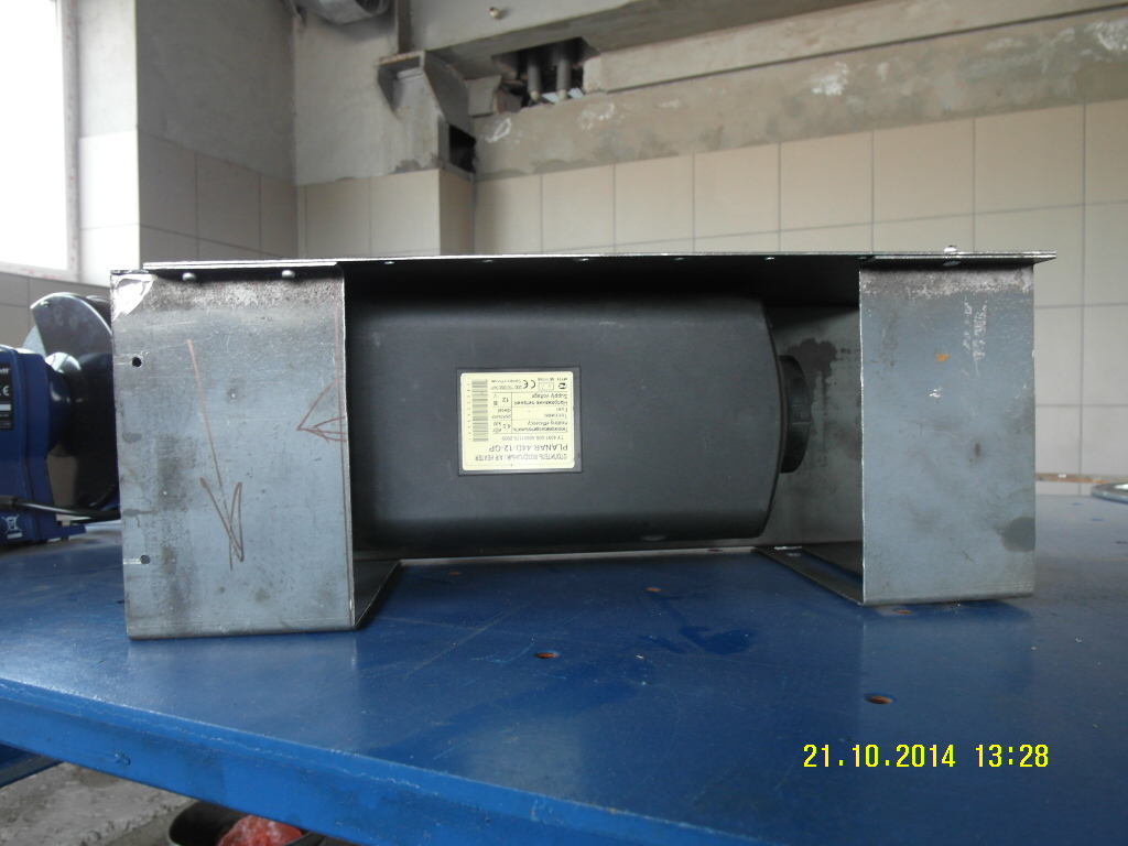

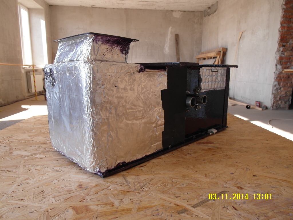

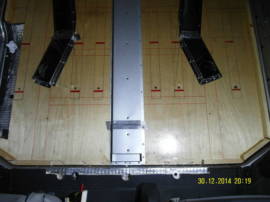

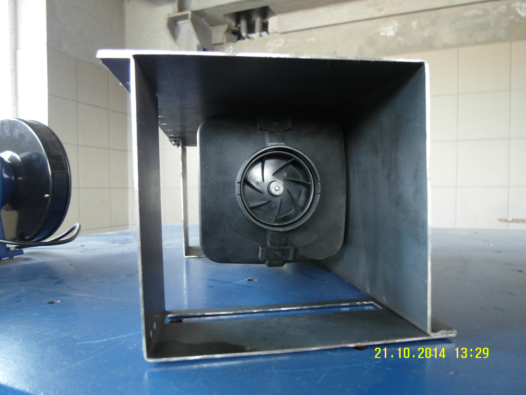

Для монтажу фена під пузом вигнув на лисногибі з листа 2мм, кутник 90", 190х190х20(відбортовка), L=600 mm, лишне потім відрізав.
- на заклепках склепав короб;
- вирізав ревізійне вікно;
- вирізав вікно під фільтр.
Автономные отопители салона на ТрафоВиваСтарах - Пост 296255 - Фото 4
Автономные отопители салона на ТрафоВиваСтарах - Пост 296255 - Фото 5
Автономные отопители салона на ТрафоВиваСтарах - Пост 296255 - Фото 6
Автономные отопители салона на ТрафоВиваСтарах - Пост 296255 - Фото 7

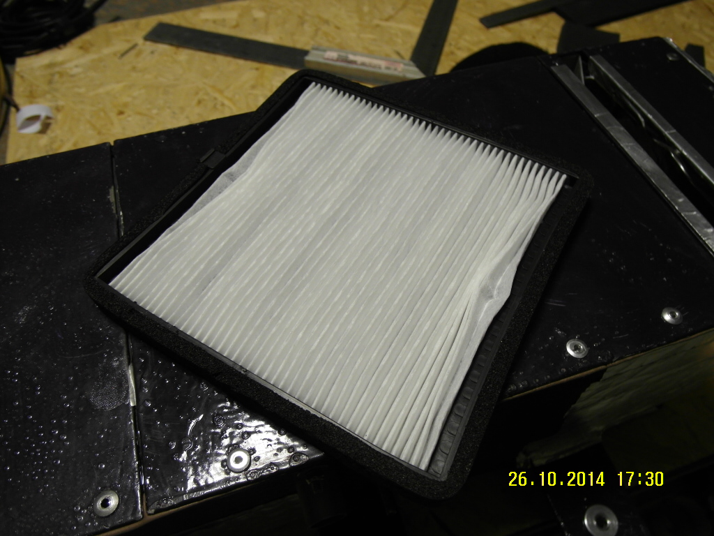

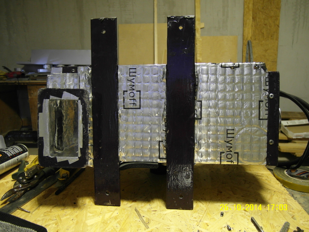

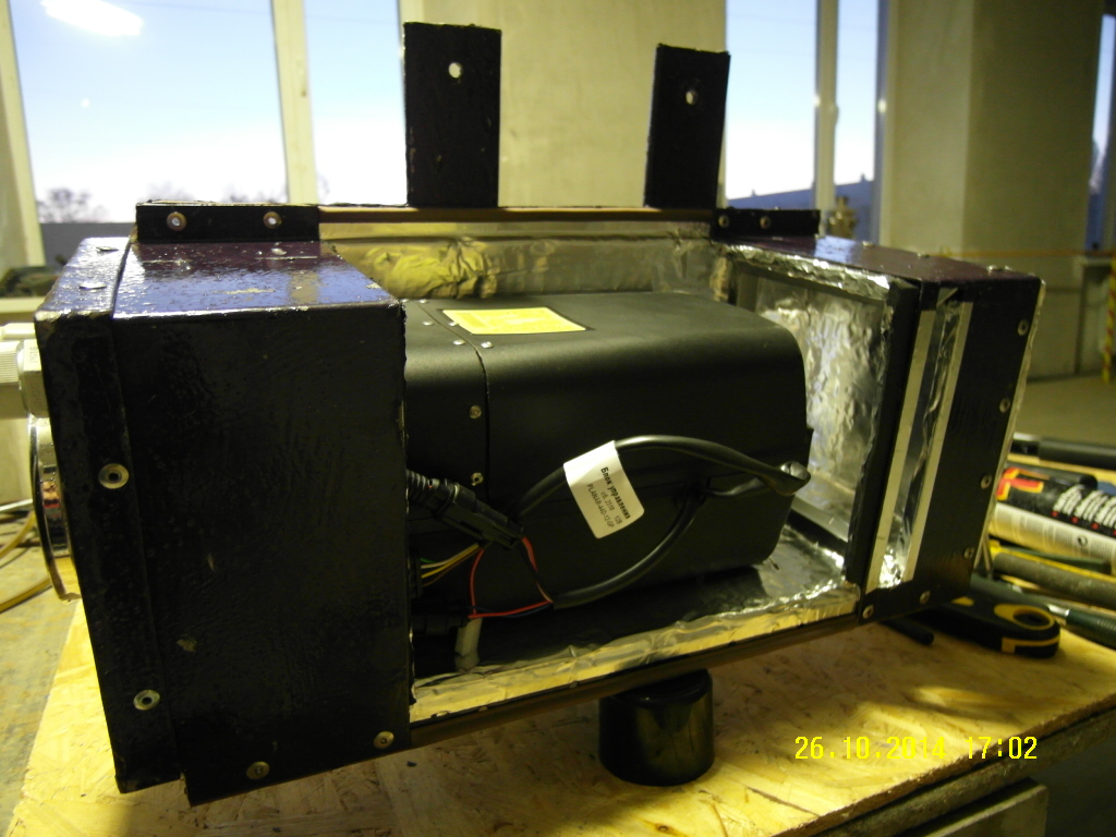

На короб були виготовлені і змонтовані:
- вержню частину пластмасового кожуха опалювача зробив з двох половин.
- передня торцова кришка в яку вварив кільце з нержавійки (зрізанна з бокового відвода "МАма") від нержавіючого трійника, в яке чітко і щильно ввійшла вихідна рішітка планара, а з зовнішньої сторони буде щільно входити боковий відвід самого трійника повітряпроводу.При необхідності демонтувати короб з опалювачем, він буде легко роз'єднуватись з повітряпроводу;
- задня торцьова кришка глуха;
- дві поперечні лапи для підвіски короба під пузо до вваренних вставок, між полок профіля кріплення сидінь;

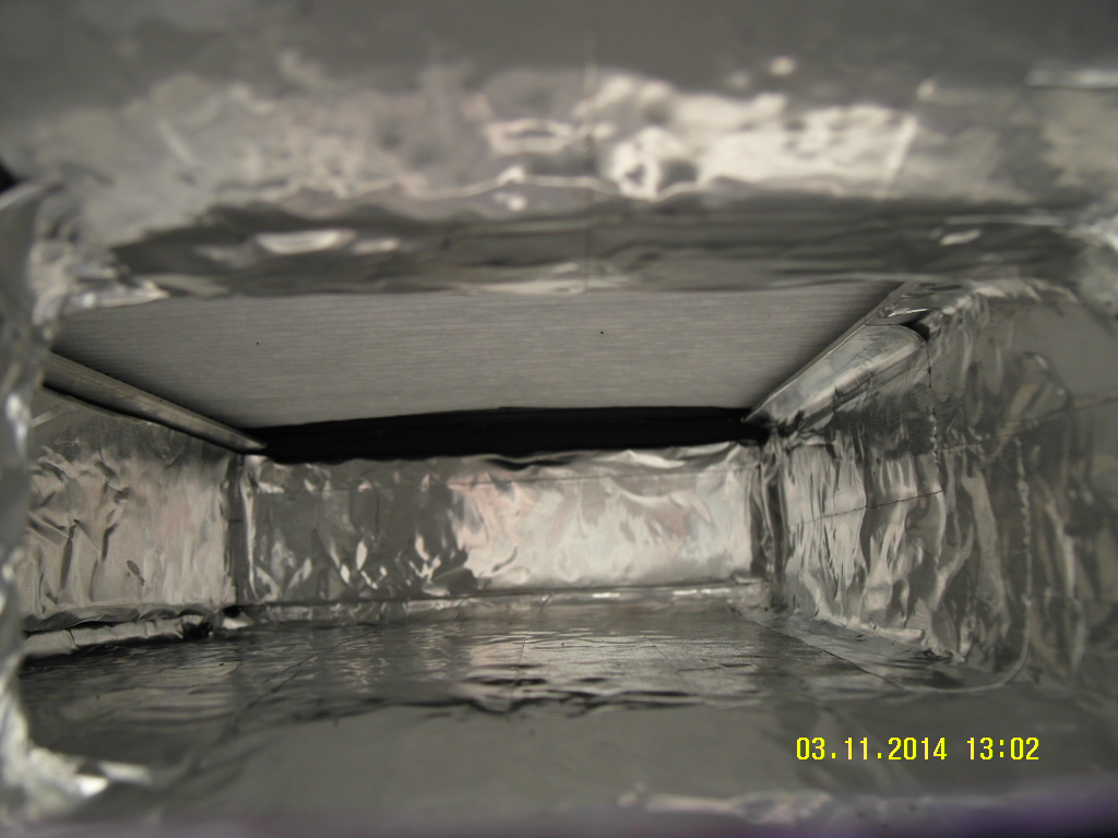

- на двосторонній скотч приклеїв до короба, направляючі для салонного фільтра из люміневого швеллерка 20 мм;
- вхідний патрубок направленний вертикально-вверх, через нього буде відбуватись забір повітря для нагріву через вікно в підлозі пасажирського салону;

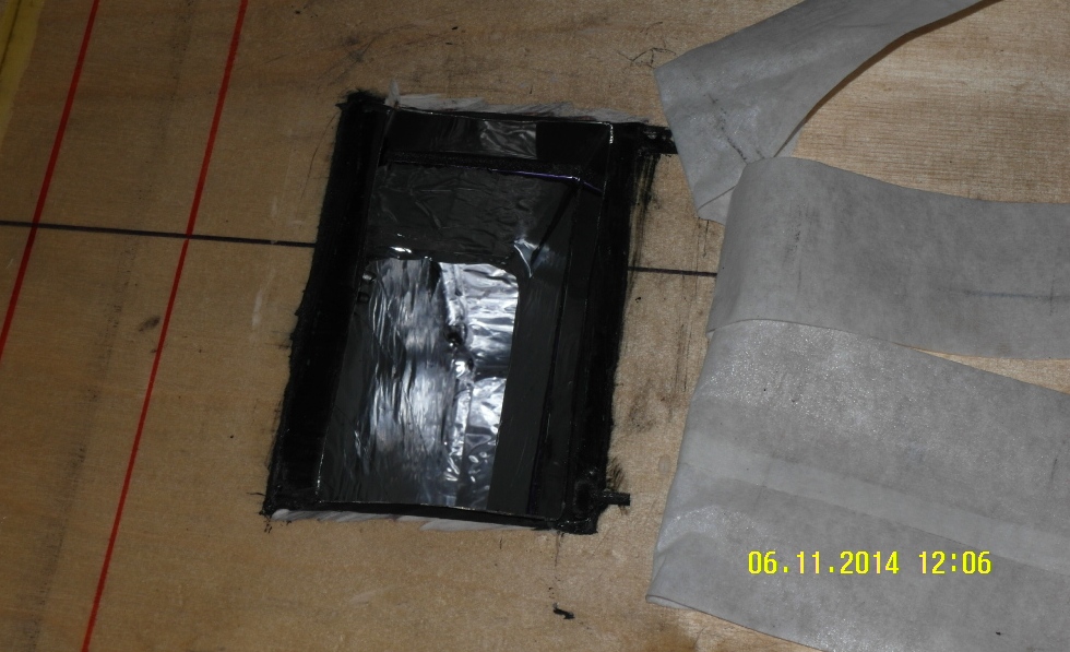

- на всі внутрішні поверхні наклеена теплоизоляція з вспіненного каучука 10 мм и 6 мм зі сторони патрубків горілки, після чого на теплоизоляцію був наклеен алюмінієвий теплостійкий скотч 50 мкм;
- зовні на короб наклеїв залишки віброізоляції, щоб не викидати;
- заклепки тимчасові - люміневі, при кінцевому збиранні використовував стальні нержавіючі витяжні;
- з фільтра була здерта рідна ущильнююча поролонка, по периметру і наклеена на її місце смужка теплоізоляциї завтовшки 10 мм і шириною рівній міжполочній відстані швеллерка. Після цього фільтр входить щильно і без зазорів;
- були встановлени і приклепані на месце через ущільнюючі прокладки - кришки ревізійоного вікна (лист 2 мм) і вікна для заміни фільтра (з нержавійки 0,5 мм), простіше при заміні висвердлити заклепки і переклепати на нові, ніж мудохатись з гвинтами і нарізанням різьби;
- кабеля живлення і керування були виведені в передній торцовій кришці через кабельні вводи.

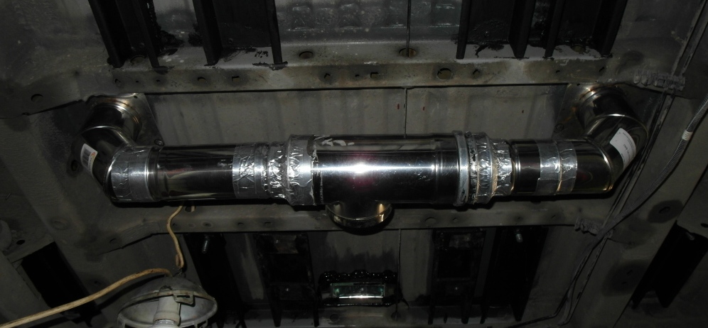

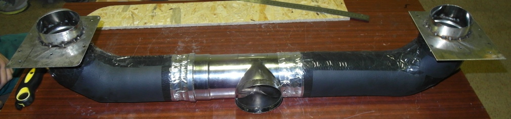

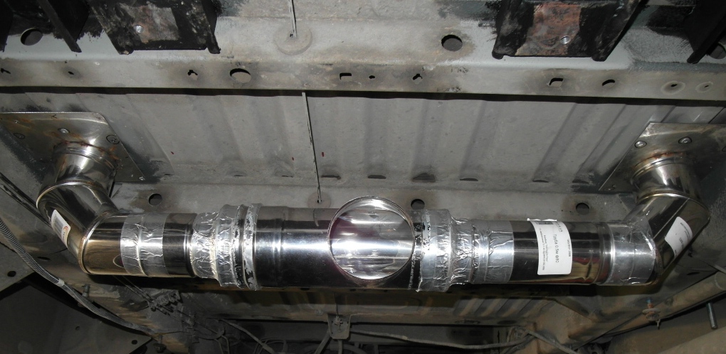

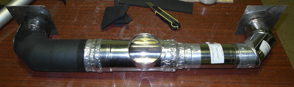

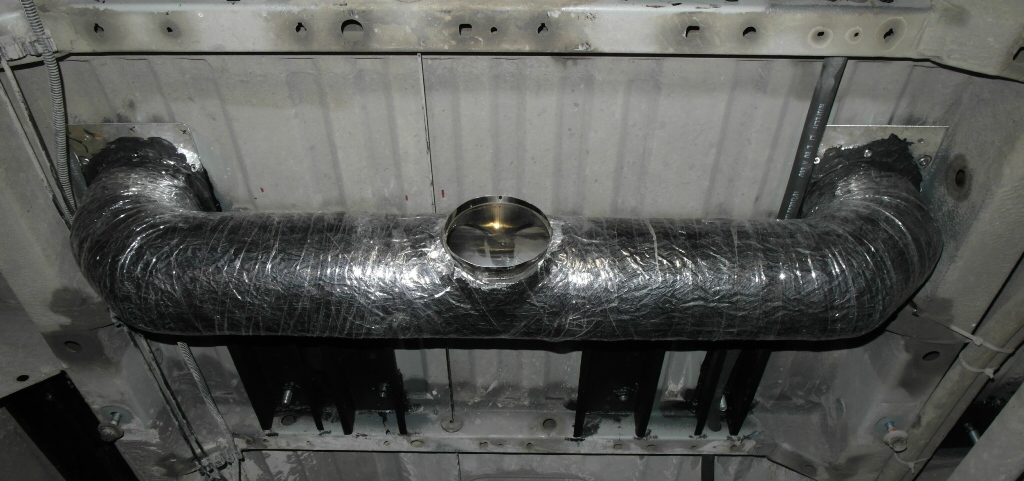

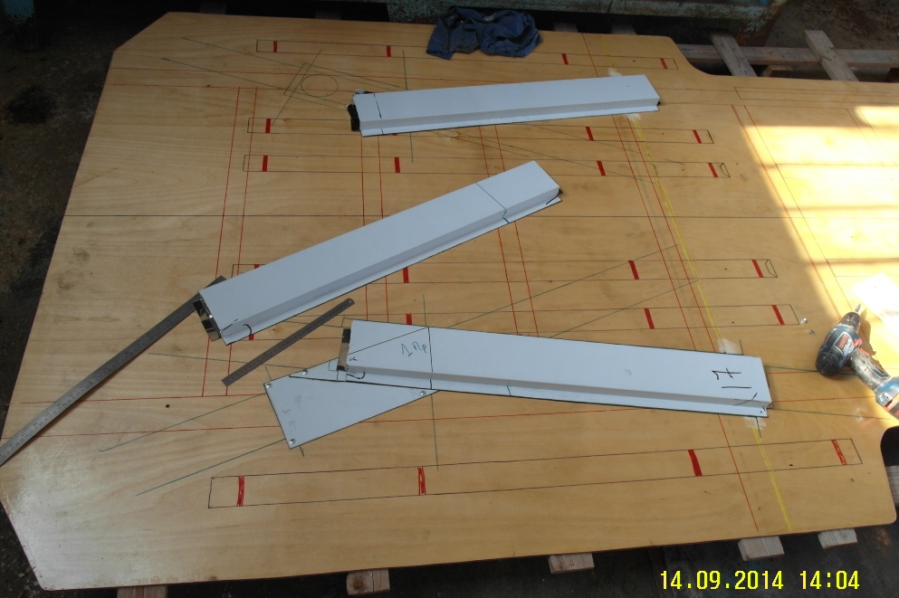

Для сборки наружного воздуховода приобрел от ООО "Версия-Люкс" дымоходную нержавеющую арматуру:
- тройник 87ф100 - 1 шт;
- переход ф80+/100- - 1 шт;
- переход ф80+/100+ - 1 шт;
- колено 90 ф80 - 2 шт;
- труба 0,5 м ф80 - 2 шт. (можно было обойтись и без нее).
Из отцовских запасов взял два куска листа нержавеющего 2 мм 160х160.
- просверлил в днище и первом листе фанеры 2 отверстия под вводные воздуховоды ф80 мм;
Автономные отопители салона на ТрафоВиваСтарах - Пост 296255 - Фото 14
Автономные отопители салона на ТрафоВиваСтарах - Пост 296255 - Фото 15
Автономные отопители салона на ТрафоВиваСтарах - Пост 296255 - Фото 16
- в ляпухах просверлил отверстия ф80 мм;
- накидал воздуховод;
- разметил места под приварку ляпух;
- приварил ляпухи;
- опять приложил, проверил, все совпало, как надо, проклепал стыки нержавеющими заклепками и проклеил стыки алюминиевым скотчем;
Автономные отопители салона на ТрафоВиваСтарах - Пост 296255 - Фото 17
Автономные отопители салона на ТрафоВиваСтарах - Пост 296255 - Фото 18

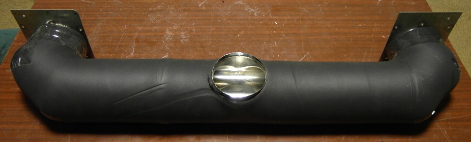

- теплоизолировал в один/два слоя вспененным каучуком, поверх которого наклеил алюминиевый скотч, который покрыл антикорозийной какой, а потом еще и обмотал сверху обычным скотчем.
Автономные отопители салона на ТрафоВиваСтарах - Пост 296255 - Фото 19
Автономные отопители салона на ТрафоВиваСтарах - Пост 296255 - Фото 20
Автономные отопители салона на ТрафоВиваСтарах - Пост 296255 - Фото 21
Автономные отопители салона на ТрафоВиваСтарах - Пост 296255 - Фото 22
- установил под брюхо на нержавеющие заклепки;
- стык на между ляпухами и днищем посадил на полиуретановый клей-герметик, которым стекла на машины приклеивают.

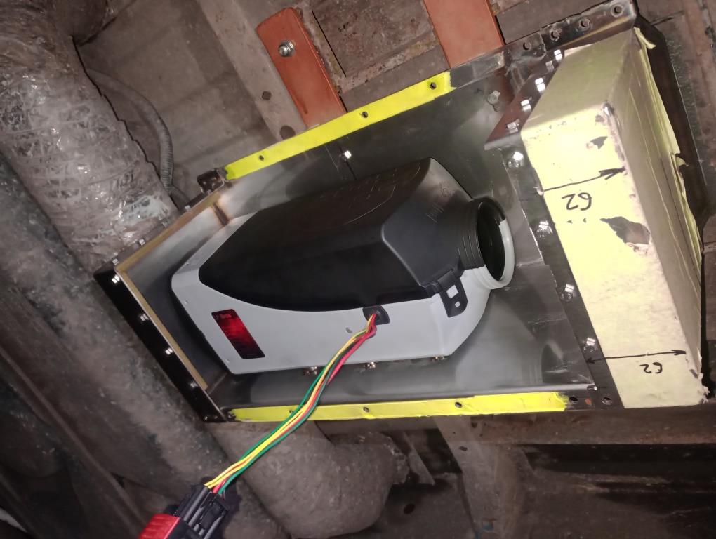

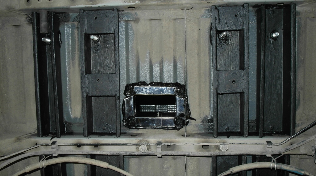

Всасывающий патрубок кожуха Планара стыкуется через прокладку из вспененного каучука 6мм к соответствующему отверстию сделанному в полу трафика и обрамленному нержавейкой 0,5 мм, приклеенному полиуретановым клеем-герметиком для вклейки стекол.
Герметичность обеспечивается натягом четырех болтов которыми сам корпус крепиться к закладным.
Автономные отопители салона на ТрафоВиваСтарах - Пост 296255 - Фото 24
Автономные отопители салона на ТрафоВиваСтарах - Пост 296255 - Фото 25

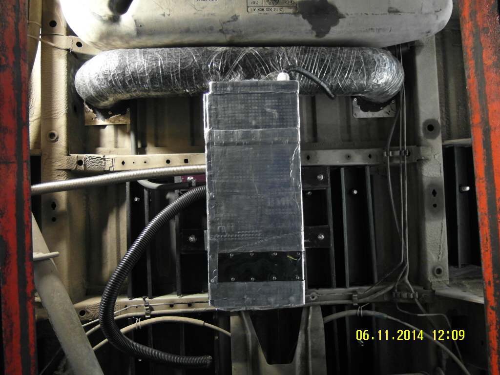

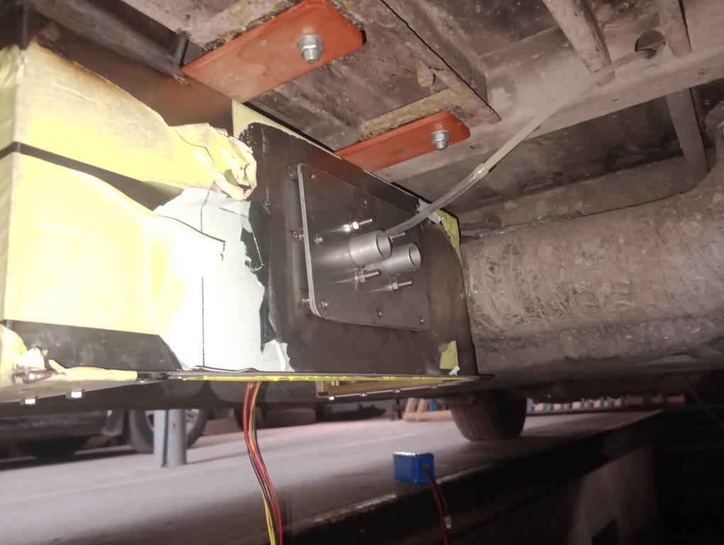

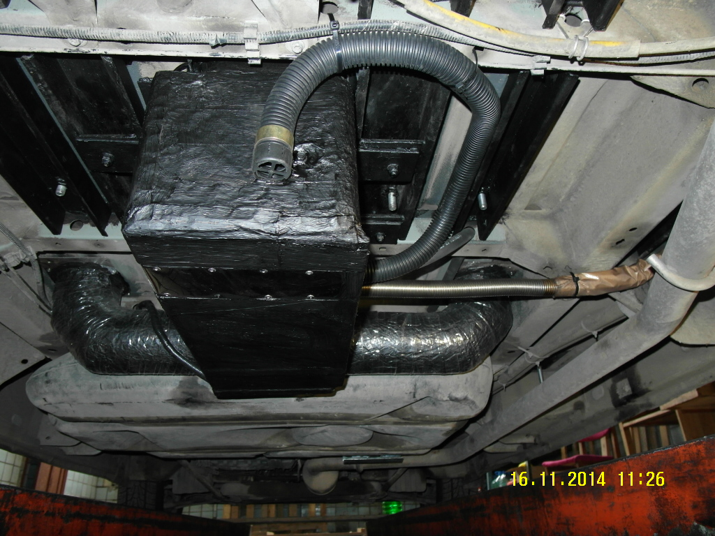

Планар в кожухе был смонтирован под брюхом Трафика по оси за топливным баком. Кожух прикручен четырьмя болтами к закладным вваренным в профиль крепления направляющих сидений.

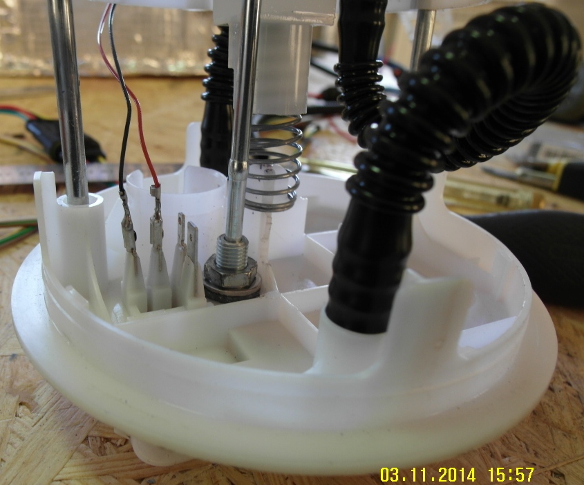

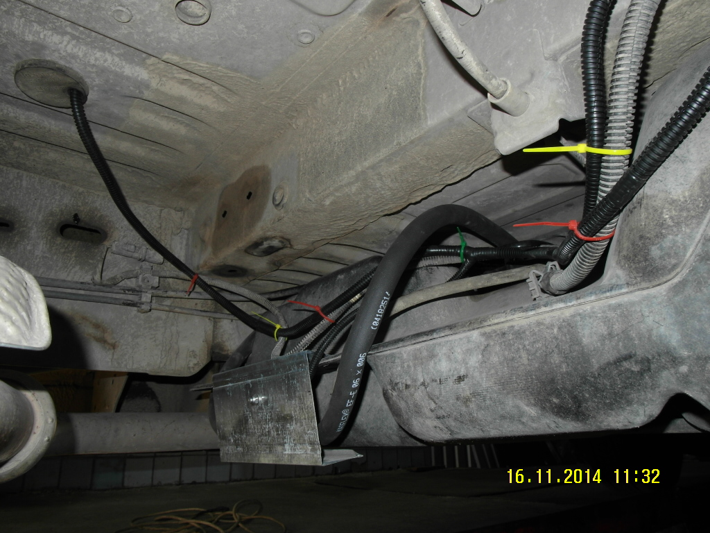

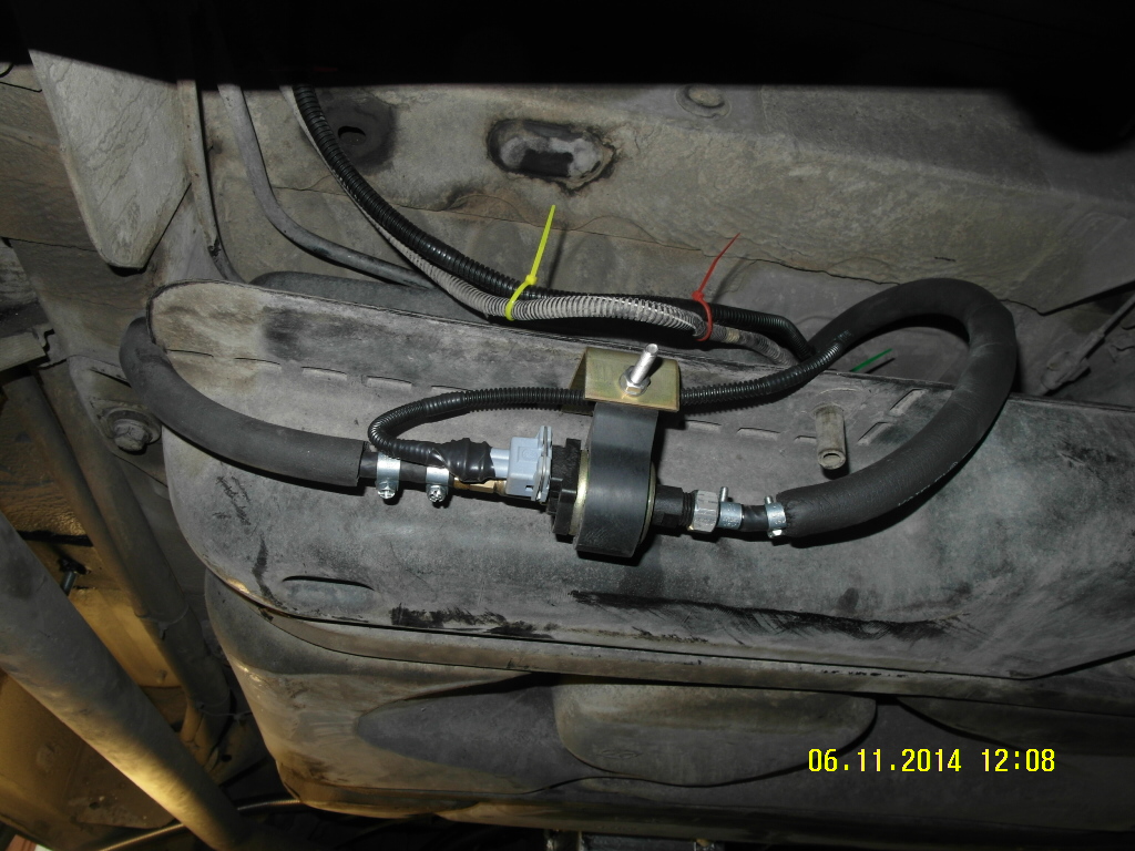

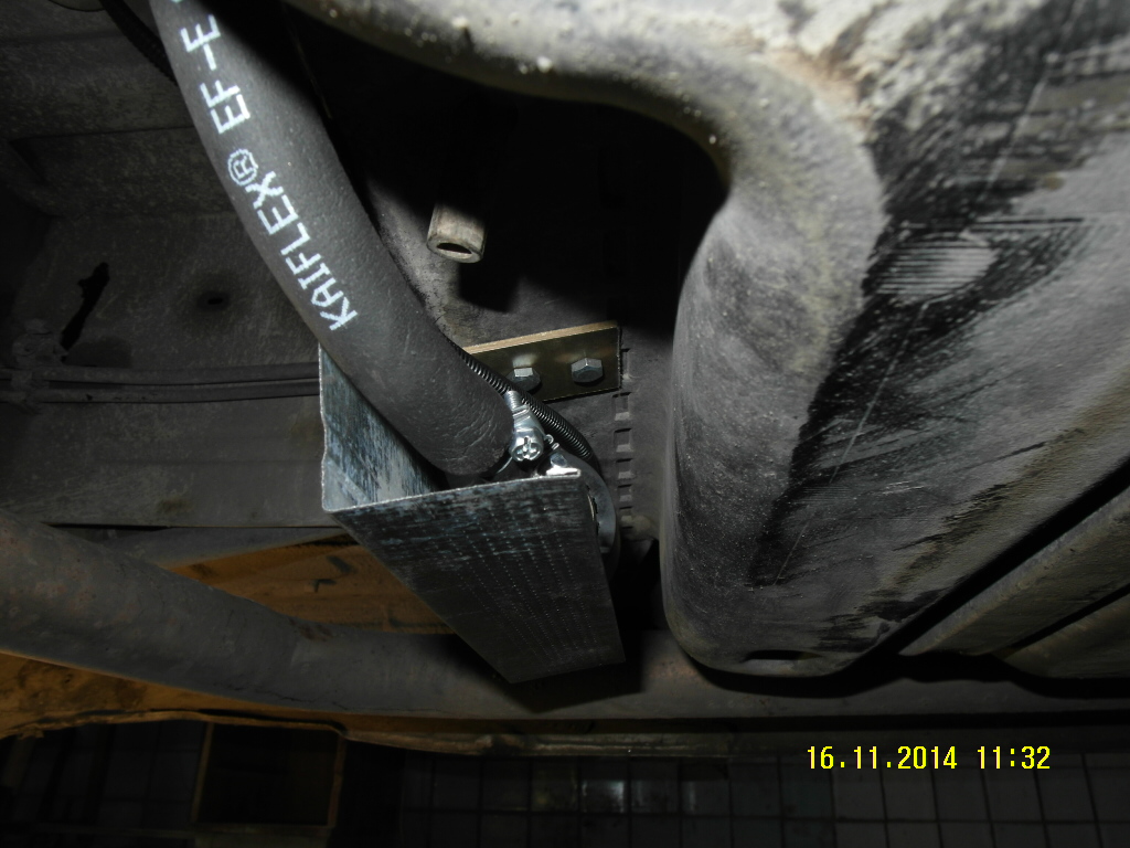

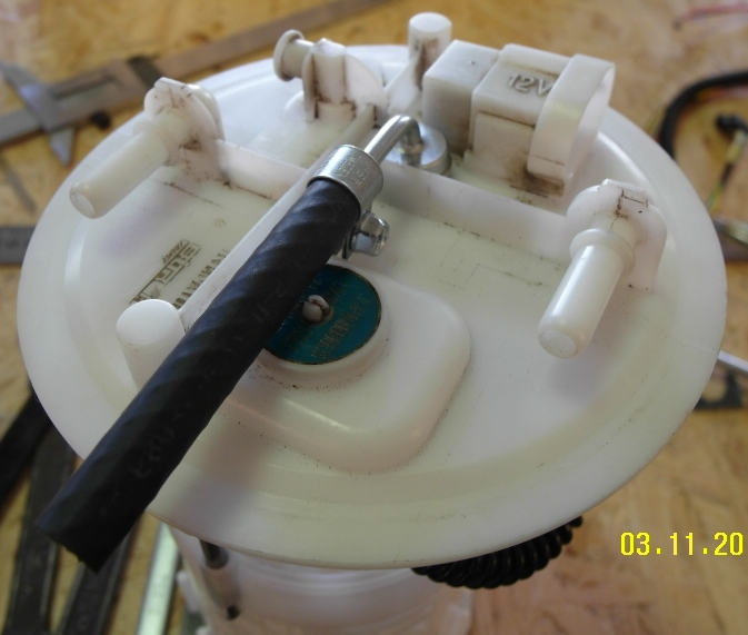

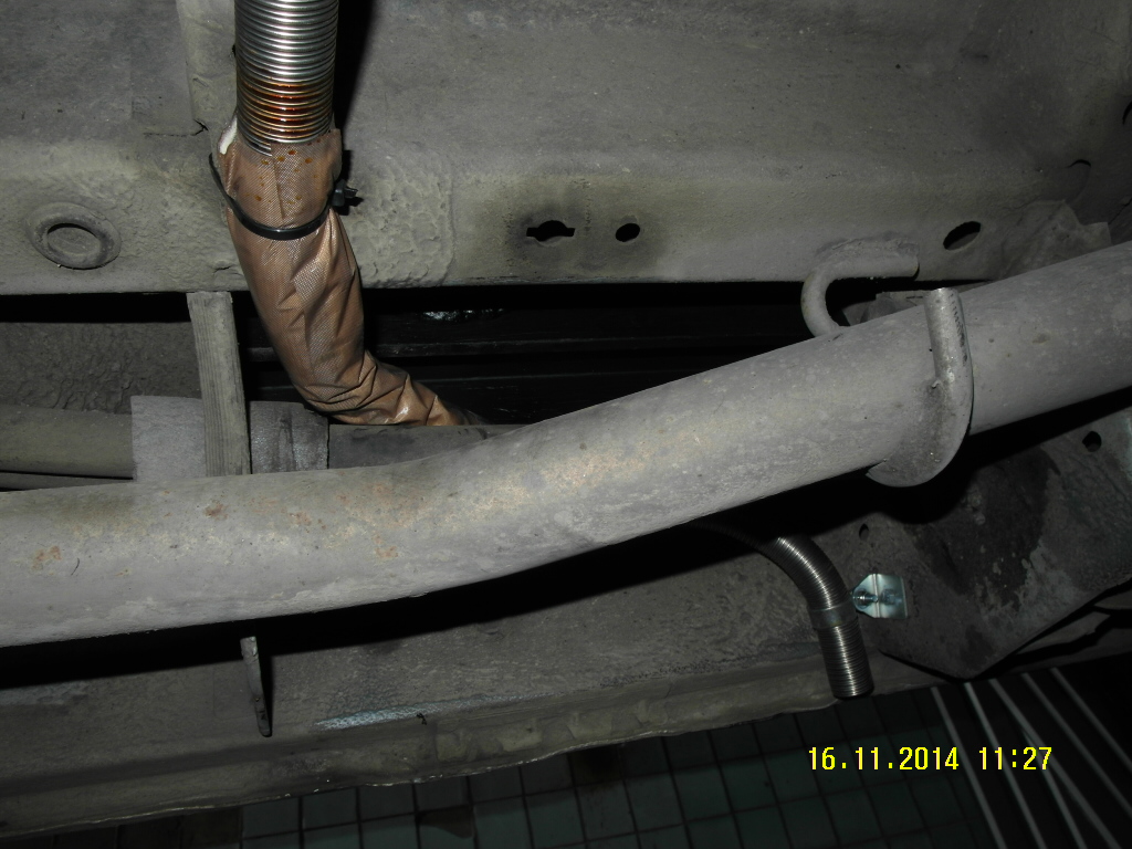

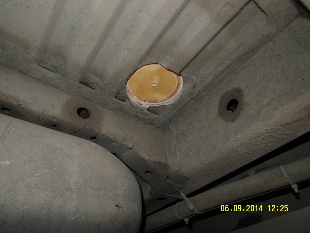

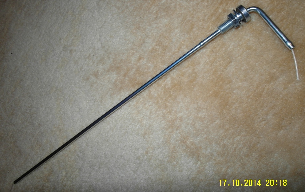

Забір палива напряму через кришку паливозабірника через паливозабірну трубки від Ебершпехера
Автономные отопители салона на ТрафоВиваСтарах - Пост 296256 - Фото 1
Автономные отопители салона на ТрафоВиваСтарах - Пост 296256 - Фото 2
Автономные отопители салона на ТрафоВиваСтарах - Пост 296256 - Фото 3
Автономные отопители салона на ТрафоВиваСтарах - Пост 296256 - Фото 4
Автономные отопители салона на ТрафоВиваСтарах - Пост 296256 - Фото 5
Автономные отопители салона на ТрафоВиваСтарах - Пост 296256 - Фото 6

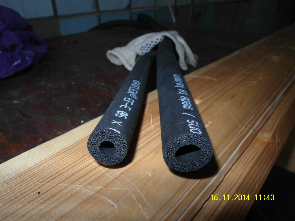

Паливопровід теплоізольован в теплоізоляцію з вспіненого каучука для кондиционерів Ф6 мм:
Автономные отопители салона на ТрафоВиваСтарах - Пост 296256 - Фото 7
і прокладено в технологічних отворах поперечних лонжеронов.

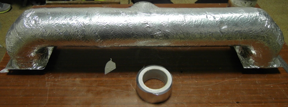

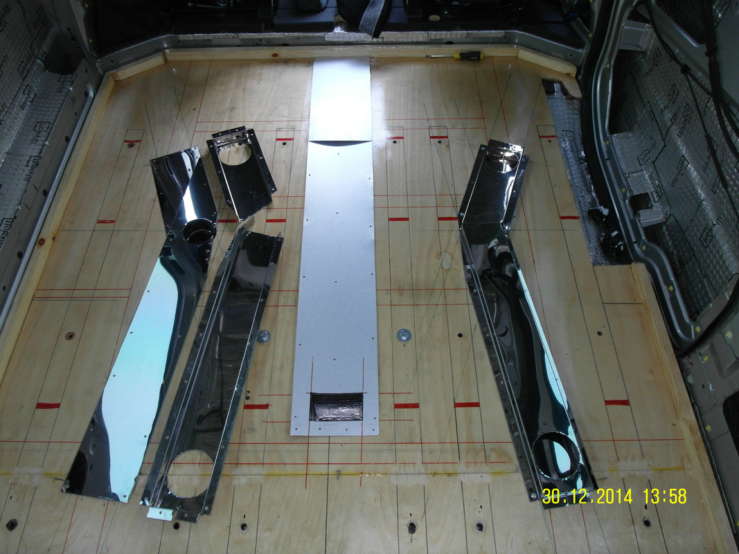

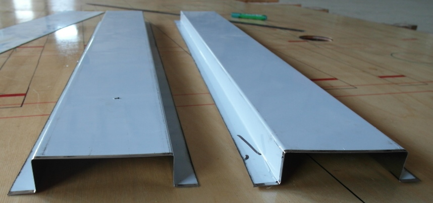

Распределительный воздуховод горячего воздуха сделан из нержавейки 0,5 мм (110х33 отбортовка 20 мм), всасывающий из алюмоцинка 0,45 мм (160х33 отбортовка 20 мм) + нижняя полоса из того-же металла, по ширине верхнего гнутого профиля и проложены между нижним несущим листом фанеры и верхним листом фанеры + линолеум.
Автономные отопители салона на ТрафоВиваСтарах - Пост 296256 - Фото 8
Автономные отопители салона на ТрафоВиваСтарах - Пост 296256 - Фото 9
Автономные отопители салона на ТрафоВиваСтарах - Пост 296256 - Фото 10
Автономные отопители салона на ТрафоВиваСтарах - Пост 296256 - Фото 11

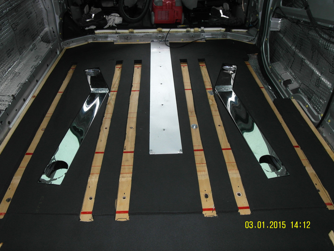

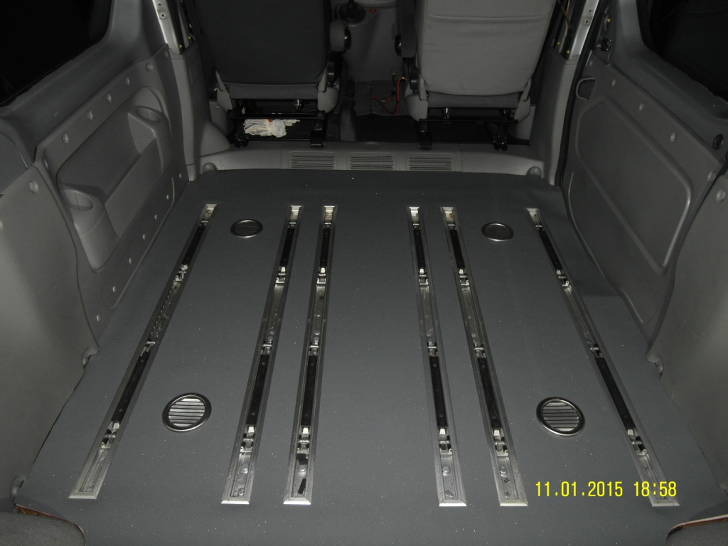

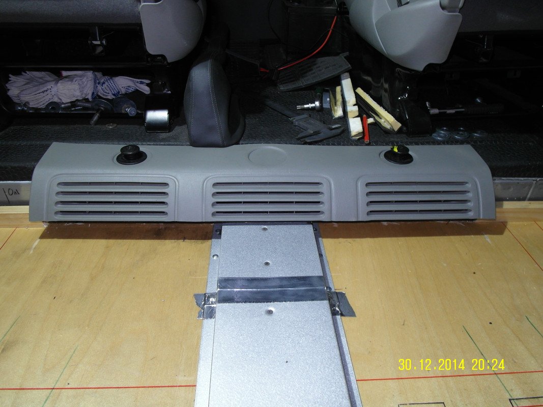

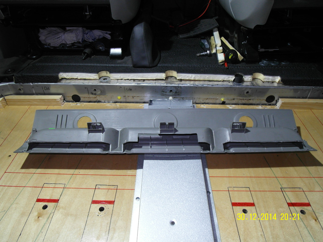

Напольные накладки соединения водительского пола и пассажирского салона с центральными решетками ( в которые в прошлом поколении подавался воздух от переднего климатического блока) подрезал на 40 мм, по размеру поднятия пола.
Автономные отопители салона на ТрафоВиваСтарах - Пост 296256 - Фото 12
Автономные отопители салона на ТрафоВиваСтарах - Пост 296256 - Фото 13

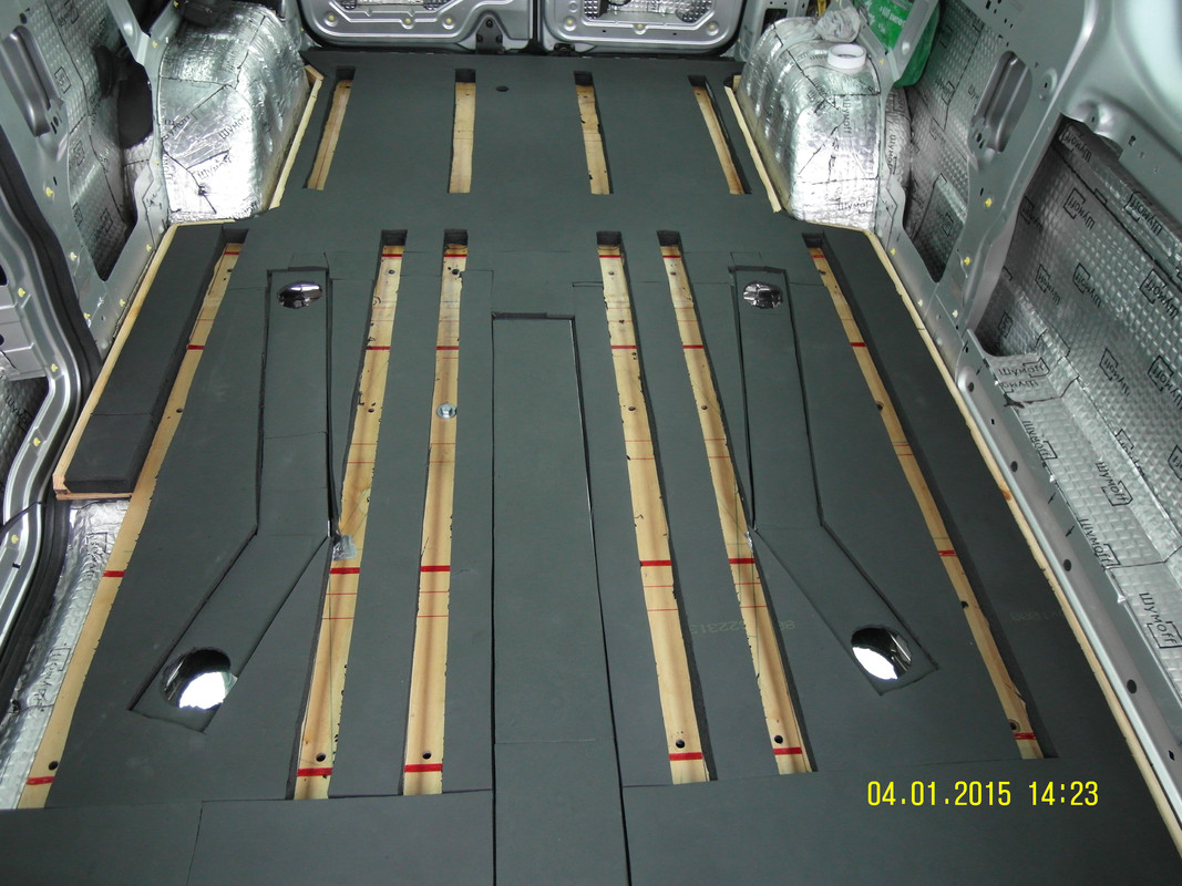

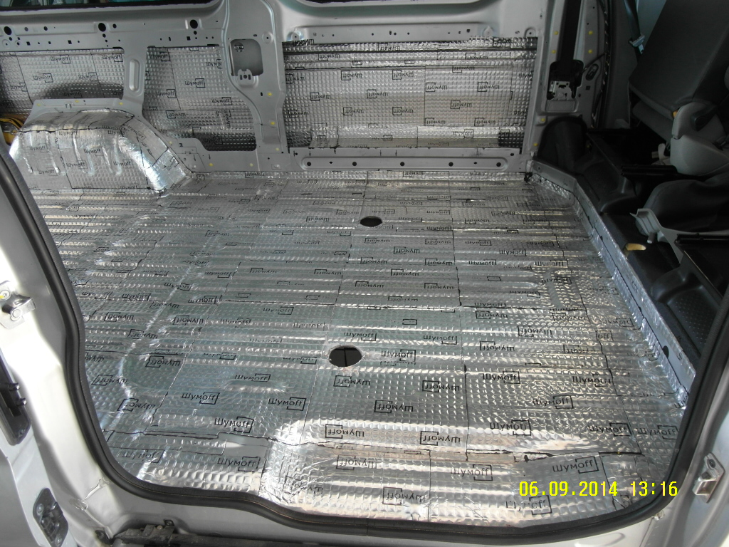

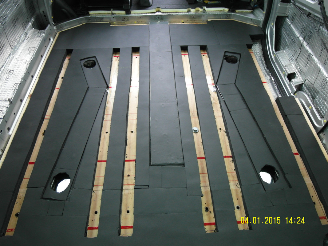

Між каналами для повітря і зверху поклав вспінений каучук:
Автономные отопители салона на ТрафоВиваСтарах - Пост 296256 - Фото 14
Автономные отопители салона на ТрафоВиваСтарах - Пост 296256 - Фото 15
Автономные отопители салона на ТрафоВиваСтарах - Пост 296256 - Фото 16

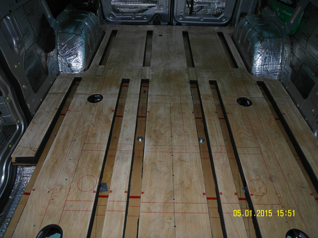

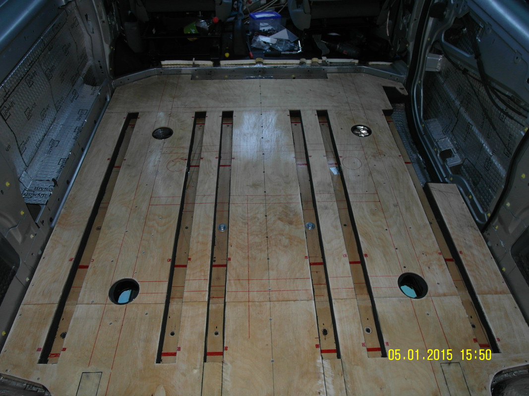

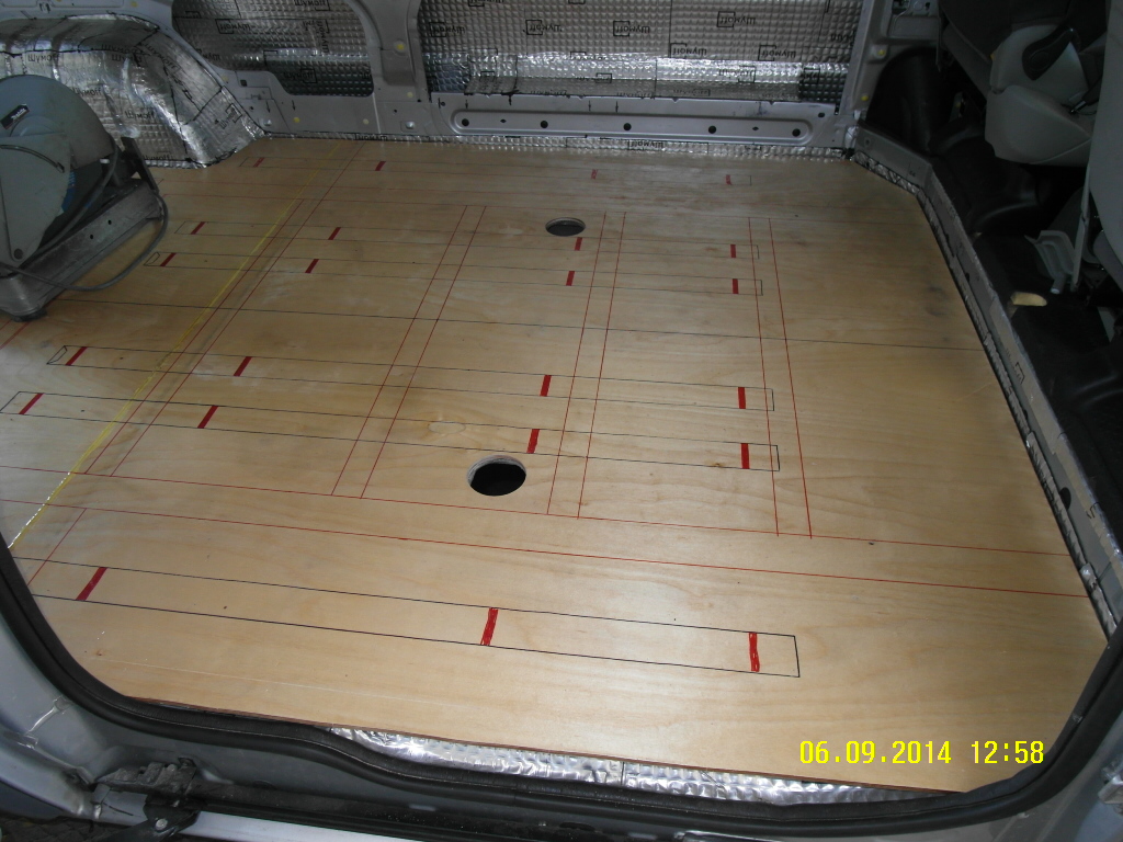

Потім настелив верхній лист фанери:
Автономные отопители салона на ТрафоВиваСтарах - Пост 296256 - Фото 17
Автономные отопители салона на ТрафоВиваСтарах - Пост 296256 - Фото 18
На пол настелен автолинолеум и вставлены нержавеющие чешские решетки HACO NVM-100
Автономные отопители салона на ТрафоВиваСтарах - Пост 296256 - Фото 19
Остались некоторые штрихи по доделке примыкания панелей к полу, боковой и задний пороги. Линолеум к полу не клеил, держится направляющими рельсами, если не будет пузырями слегка стоять, то так оставлю, если пузыри не улягутся, приклею!

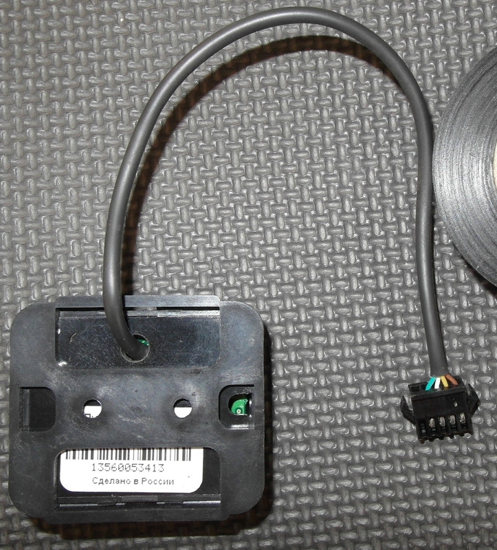

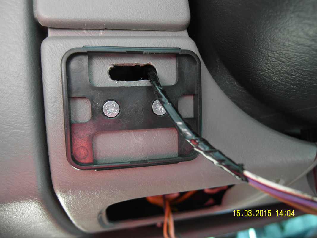

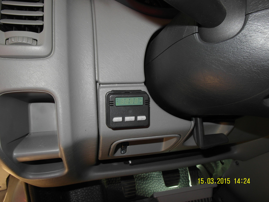

пульт поставив так:
Автономные отопители салона на ТрафоВиваСтарах - Пост 296256 - Фото 20
Автономные отопители салона на ТрафоВиваСтарах - Пост 296256 - Фото 21
Автономные отопители салона на ТрафоВиваСтарах - Пост 296256 - Фото 22
Автономные отопители салона на ТрафоВиваСтарах - Пост 296256 - Фото 23

С какого там будет конденсат, чай не кондиционер?
При соприкосновении горячего воздуха с холодным воздухом или металлом всегда будет конденсат.

Да,действительно,впечатлило и понравилось с какой скурпулелезностью все сделано...уже испытал в работе,как первые впечатления?
Работает. Когда занимался полом машина возле бокса стояла с работающим планаром по 6-7 часов подряд, что бы в боксе не чадить. Работал в легком комбинезоне футболке, в носках, ботинки за бортом стояли, пока было до -10'С. Когда стало -16'С, загнал в бокс и поставил электровентилятор 380V, 5кВт, т.к. не комфортно стало выскакивать в футболке за нужными вещами.
Фен - Турбореактивный- воет как реактивный самолет на форсаже, особенно на максимальной мощности. Снаружи хорошо слышно, внутри почти не слышно. Воет нагнетатель воздуха в камеру сгорания, источник воя - отверстие заборного патрубка.
Добавлено через 10 минут
Допис від Dthuey Автономные отопители салона на ТрафоВиваСтарах - Пост 296342 - Фото 2
Да Вам бы в конструкторское бюро прямая дорога!
Может я неправ,но когда ставят фен под сидушкой водительской,тоже довольно классно .
И гемора меньше,а тепла хватает с головой,потому как идет хороший поток воздуха.
Хотя каждому свое!
Не мое там место - по уровню дохода и там свои специалисты есть хорошие, но они зажаты в рамки бюджета, поэтому хрен развернешся.
Я не привык к вещам сделанным на тяп-ляп, идея поставить фен под пол не моя, а заводское оригинальное. Я только приспособил, то что нашел, туда куда оно влезло и разводку сделал, так как пол приподнялся из-за направляющих, грех не использовать.
Затраты материальные небольшие, а мозги и руки собственные пришлось поднапряч + время, но для себя не жалко! На выходные и новогодние за то не скучал!
Конденсат выпадает при условии понижения температуры (воздуха, поверхности) до температуры точки выпадения росы.
Во всех отопителях мы имеет повышение температуры - поэтому конденсата не будет никогда!
Абсолютный бред . Точка температуры выпадения росы будет всегда. Просто на разном расстоянии от теплоносителя.(например утром в мороз,когда температура воздуха в салоне и металла отрицательная )Или когда сухой фен, в салоне ,при начале прогрева влажность появляется на стёклах и проходит по мере прогрева.

Уважаемый! Прежде чем делать свои бредовые выводы сначала выясни, что такое точка роса и условия ее возникновения, а также влажность воздуха и ее параметры!
Автономные отопители салона на ТрафоВиваСтарах - Пост 296487 - Фото 3
Я зарабатываю на жизнь более серьезными делами! А этим пришлось заняться самому, так-как а-ля Бердичев - не для меня! Ну и голова отдыхает + пацана пытаюсь настроить на правильное понимание вещей в жизни!
Кака роса испарится все очень быстро. Я на последних выборах комиссию возил на рафике своем так мы под ОВК в Баштанке 2 суток мариновались сколько соляры спалил мотором Автономные отопители салона на ТрафоВиваСтарах - Пост 296508 - Фото 2 пока грелись учитывая что полная машина народу но прогреть ее реально тяжело, и вспомнил сразу что под фанеру зажал утеплитель реально ноги мерзли а в башку тепло

Забор воздуха будет происходить под днищем? На сколько хватит бумажного фильтра???
Aleksandr зараз поза форумом   Відповісти з цитуванням Вгору
Старий 30.01.2015, 04:12 #14
Типово Re: Автономные отопители салона на ТрафоВиваСтарах
Допис від Aleksandr Автономные отопители салона на ТрафоВиваСтарах - Пост 296856 - Фото 1
Забор какого воздуха?Автономные отопители салона на ТрафоВиваСтарах - Пост 296856 - Фото 2
Думаю на столько же, насколько хватит фильтра салона передней печки! По длительности реального времени работы, без учета простоя!

Замерял сегодня температуру обогрева:
- 100% мощность/8 палочек на пульте
Входящий воздух - +10'С, выходящий воздух - передние дуйки +105'С, задние дуйки +98'С.
-50% мощность/4 палочки на пульте
Входящий воздух - +10'С, выходящий воздух - передние дуйки +85'С, задние дуйки +82'С.
сауна на колесах...))) работа и результат впечатлили.Автономные отопители салона на ТрафоВиваСтарах - Пост 299589 - Фото 2

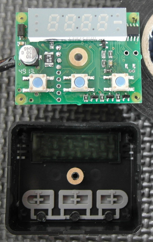

После установки Фена, пульт болтался под потолком, в районе места штатной установки регуляторов заднего кондиционера и отопителя.
Автономные отопители салона на ТрафоВиваСтарах - Пост 306834 - Фото 1
Автономные отопители салона на ТрафоВиваСтарах - Пост 306834 - Фото 2
Так я когда температурные измерения делал и фен работал по термодатчику в пульте, под потолком уже +20'С было, а на входе еще +10'С, а фен уже мощность начинал понижать (настройка +20'С). Правда в салоне сидения не стояли и нагретый воздух прямо вверх шуровал. Но расслоение по температуре четко прослеживалось.
Потом купил такой пульт для заднего кондиционера, с одним регулятором, правда оказался с красной полосой (но перекрасить в синий раз плюнуть):
Автономные отопители салона на ТрафоВиваСтарах - Пост 306834 - Фото 3
Начал думать каким макаром установить пульт от планара:
- перекрасить пульт в серый цвет и установить на площадку рядом с регулятором кондиционера, а термодатчик вывести на среднюю стойку и разместить на стойке в какой нибудь прикольной сеточке (подобрать от кокой нибудь пищалки ВЧ);
- выкинуть черный корпус пульта, в штатной площадке вырезать окна и смонтировать плату на изнанке;
- смонтировать перекрашенный пульт у руля и управлять отоплением пассажирской части самостоятельно, не напрягать мозги пассажирам и не тратить свои нервы.
Решил и смонтировал пульт у руля снизу слева на подходящей площадке, слегка переделав ввод в пульт:
Автономные отопители салона на ТрафоВиваСтарах - Пост 306834 - Фото 4
Автономные отопители салона на ТрафоВиваСтарах - Пост 306834 - Фото 5
Автономные отопители салона на ТрафоВиваСтарах - Пост 306834 - Фото 6
Автономные отопители салона на ТрафоВиваСтарах - Пост 306834 - Фото 7
При работе по датчику температуры на всасе отопителя получается более адекватная работа, чем по датчику в пульте, когда пульт находиться под потолком.
