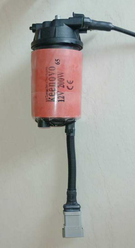

Я писав про варіант обігріву колби фільтрів Пурфлюкс, а не про проточні підігрівачі палива!!!
Та я тільки буду радий, якщо твій рожевий підігрівач буде надійно працювати. Але собі таке не куплю, бо щось підказує, що то какашка. Та й до першої відмови ти на ньому проїхав аж цілих 3 дні. І бандажний дійсно кращий, але якісних і надійних їх зараз просто немає.
Коричневе воно, або терракотове, але не рожеве!Топливный фильтр-замена\нюансы\вопросы. - Пост 469736 - Фото 2
Далі буде!Топливный фильтр-замена\нюансы\вопросы. - Пост 469736 - Фото 3

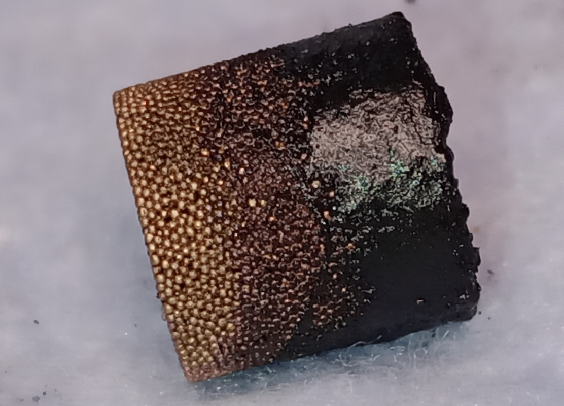

При заміні фільтрів, хтось чистить/промиває цей фільтроелементік?
Перший раз цю хрінь бачу : При наступній заміні фільтра треба буде туди заглянути .
Здається мені що то не фільтр , а приблуда для зменшення піноутворення , але це не точно...Топливный фильтр-замена\нюансы\вопросы. - Пост 469823 - Фото 2

Я так зрозумів це для випуску повітря з верхньої частини фільтра в паливну магістраль до ПНВТ.
Щоб підігрівачі палива не були в повітряній бульбі і не перегорали.
Спочатку спитай, хто його бачив )

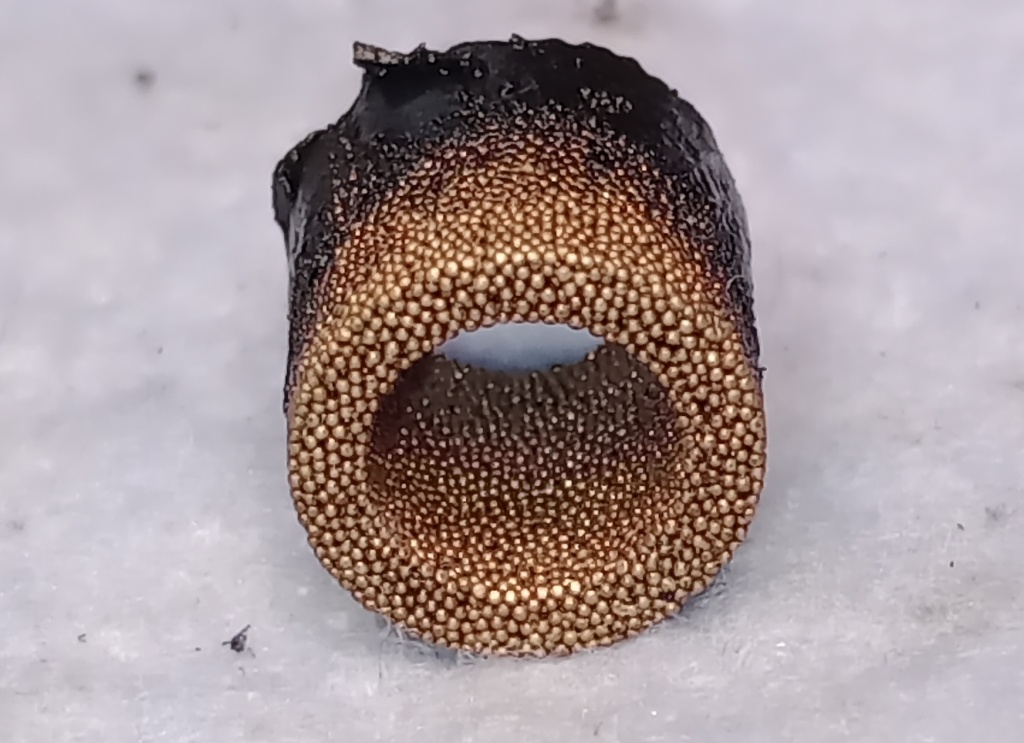

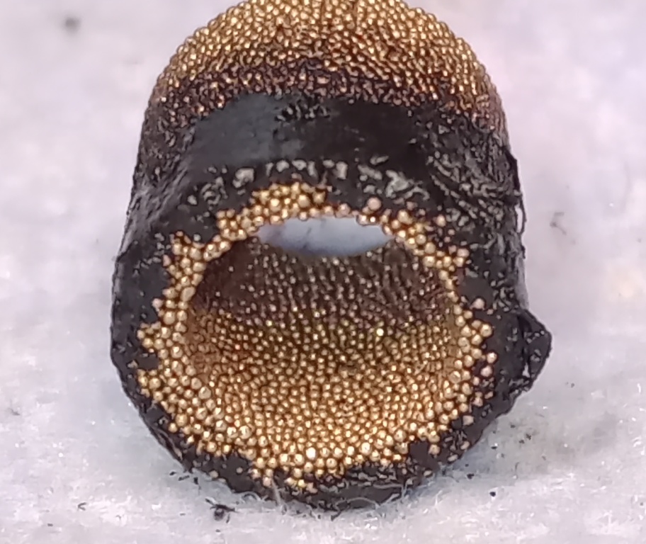

Вже не я один!Топливный фильтр-замена\нюансы\вопросы. - Пост 469827 - Фото 2

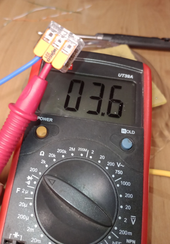

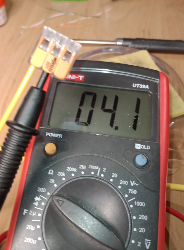

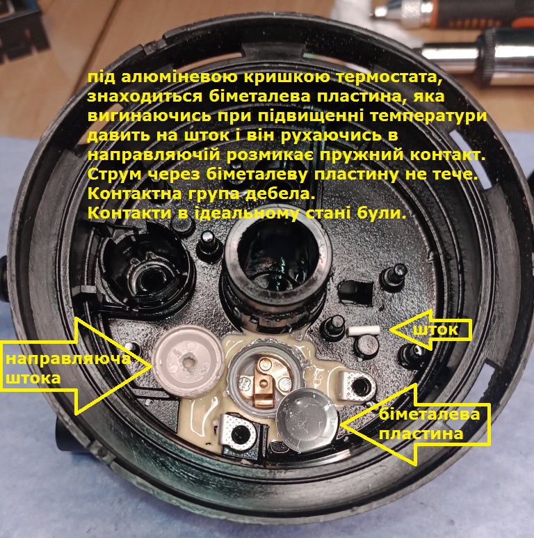

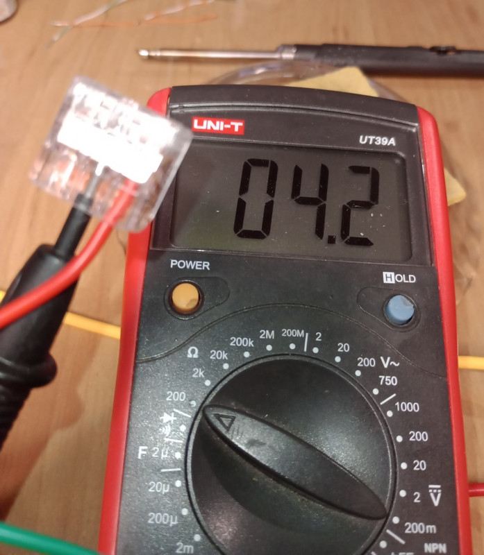

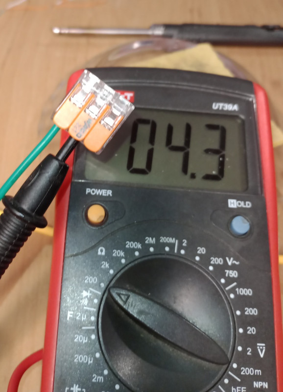

Я промив, о та чорна муляка навіть ацетоном не розчиняється. Зубною щіткою вічистив.

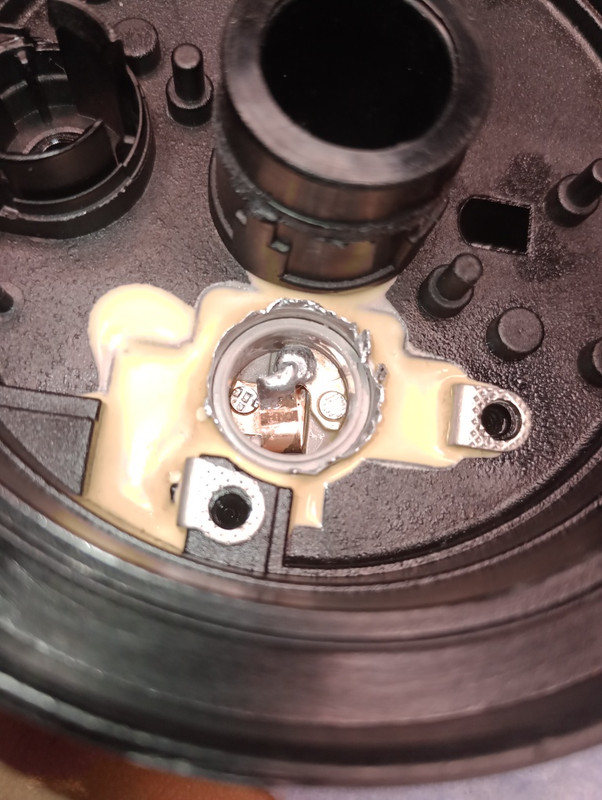

заодно розколупав термостат:
Топливный фильтр-замена\нюансы\вопросы. - Пост 469827 - Фото 3
спаяв контакти в ньмо:
Топливный фильтр-замена\нюансы\вопросы. - Пост 469827 - Фото 4
і вмонтував в перетин вихідної трубки паливного фільтра терморезистор на "півшишечки" і вивів його кінці в роз'єм бувшого обігріву:
Топливный фильтр-замена\нюансы\вопросы. - Пост 469827 - Фото 5
Топливный фильтр-замена\нюансы\вопросы. - Пост 469827 - Фото 6
Топливный фильтр-замена\нюансы\вопросы. - Пост 469827 - Фото 7

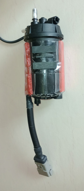

попередній підігрів фільтра підключив через реле часу (виставив 5 хв.) і кнопку:
Топливный фильтр-замена\нюансы\вопросы. - Пост 469886 - Фото 1
Топливный фильтр-замена\нюансы\вопросы. - Пост 469886 - Фото 2
Постійний підігрів підключив через терморегулятор, вмикання +3'C, вимикання +8'C. В терморегулятора можно налаштувати затримку вмикання, поставлю 1 хв., щоб вмикалось після вимикання свічок накалу.
Топливный фильтр-замена\нюансы\вопросы. - Пост 469886 - Фото 3
Кінцевий результат!
Востаннє редагував vitos svp: 12.06.2024 о 20:19.
филин (30.04.2024)
