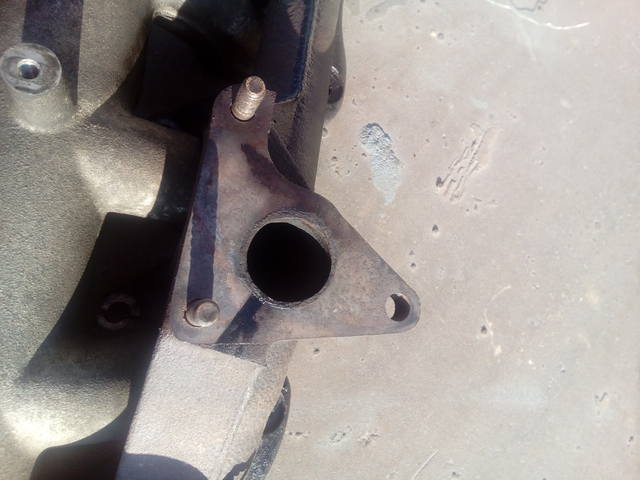

это посадка для ЕГР

для vectra20.... я так понял сюда два пятака надо вварить?

михалич
точи пятака под трубку подачи отработаних газов...
у тя ж всьо снято
можно будет избавиться от егра без всяких болванок\переворачиваний

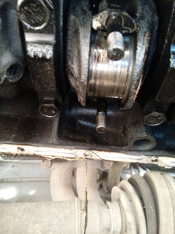

выдернул и вскрыл 21083
ремонта не будет!!!!!поставлю донорский мотор(тупо нет времени разбирать,мыть,точить,притирать,собирать,,. Надоело)

Бортовой журнал Renault Trafic 1.9 dsi80 Иван Михалыч - Пост 420505 - Фото 1Бортовой журнал Renault Trafic 1.9 dsi80 Иван Михалыч - Пост 420505 - Фото 2
пятаки по диаметру выточить
вложить и трубу завальцевать
проход закрыт
на место егра - треугольная заглушка
егр вообще выкинуть
