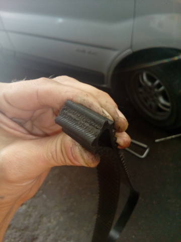

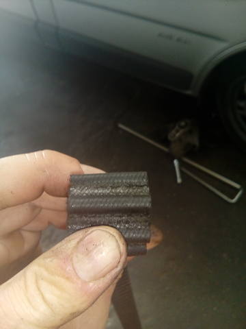

Старий 24.07.2017, 18:17 #39
немного фото
замена ремней роликов помпы и ОЖ
Бортовой журнал Renault Trafic 1.9 dsi80 Иван Михалыч - Пост 415813 - Фото 1
Бортовой журнал Renault Trafic 1.9 dsi80 Иван Михалыч - Пост 415813 - Фото 2
сразу и шестерню коленвала поменял,ибо думаю что она таки затачивается ремешком
Бортовой журнал Renault Trafic 1.9 dsi80 Иван Михалыч - Пост 415813 - Фото 3
отрегулировали клапана,были мало мало подзажаты
Бортовой журнал Renault Trafic 1.9 dsi80 Иван Михалыч - Пост 415813 - Фото 4
выгрузил с под капота форсунки и весь рэил
все перемыто передуто и перетерто
Бортовой журнал Renault Trafic 1.9 dsi80 Иван Михалыч - Пост 415813 - Фото 5
Бортовой журнал Renault Trafic 1.9 dsi80 Иван Михалыч - Пост 415813 - Фото 6
Бортовой журнал Renault Trafic 1.9 dsi80 Иван Михалыч - Пост 415813 - Фото 7
завел
завтра сниму наверно бак. Перемою.
и повторно пробежим диагностику.
раньше вертел ланоса,ничего не боялся. Тут сразу побаивался,что сам не справлюсь, но оказалось все реально.
теперь представление имею что да как)))))
