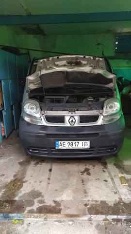

Старий 10.07.2019, 11:47 #276
ну Доброго Всем денечка.!!
Бортовой журнал Renault Trafic 1.9 dsi80 Иван Михалыч - Пост 451748 - Фото 1
Яма конечно так себе досталась. Короткая. Вся скрылась под Михалычем. Пришлось по пластунски залазить. Хорошо,что я помню все что нужно под машиной) это на минимум снизило количество этих акробатических этюдов.

-сдвинулась легко, немного застряла на передней шпильке, но это ерунда. Когда коробка уже повисла на цепи, которую за лом держали 2 помощника просто опустили на подготовленную доску и аккуратненько вывели из под машины волоком.
Бортовой журнал Renault Trafic 1.9 dsi80 Иван Михалыч - Пост 451748 - Фото 14
-Вуаля, радости нет предела(окромя мыслей о том, как ее вкарячивать на место буду) Но то такое. С помощью такой то матери и разных диалектов лексикона победа все равно будет моей.
И в этот момент съехало колесико домкрата, который держит мотор.Беды не стало,ибо я успел схватить второй домкратик и подставить через ручку молотка в маховик. Помезло ,что домкрат был поднят на подходящюю высоту. Ну а потом дело техники. Перехватил мотор съехавшим домкратом и выставил уже как надо.
Коробка реально тяжелая. Сам бы я ее точно не снял. но есть мысли что и вдвоем это крайне не удобно.
по истечении 3 часов грязный,чумазий от выше рассказанных и показанных акробатических и не только упражнений коробка гордо и без сопротивлений заняла место в адской колеснице и поехала в мой основной гараж для дальнейших процедур мойки,разборки дефектовки ,и сборки. Уверен ,что у меня все получится как надо.
Бортовой журнал Renault Trafic 1.9 dsi80 Иван Михалыч - Пост 451748 - Фото 15
Ставить будем вчетвером. Двое сверху на ломике поднимут,один контролирует домкрат на двигатель и выполняет функцию супер оперативного подавана, и собственно я в яме направляю коробку в долгий путь)))))))
Востаннє редагував старлей: 10.07.2019 о 15:06.

Да... глаза боятся, а руки делают.
Мне хватило двух помощников на процесс снятия/установки. Один со мной скорячивал/вкорячивал коробку, другой направлял.
Я полуоси не трогал. Их можно вывести из коробки, после отсоединения шаровых и рулевых наконечников от ступицы. Подвесил на проволочки.
Жду дефектоскопии.
