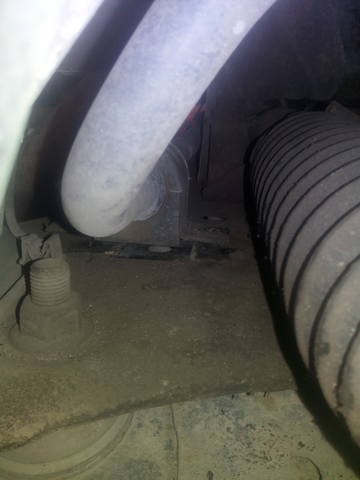

стабилизатор(не верьте видео в ютубах. Ну не выводится он!!!

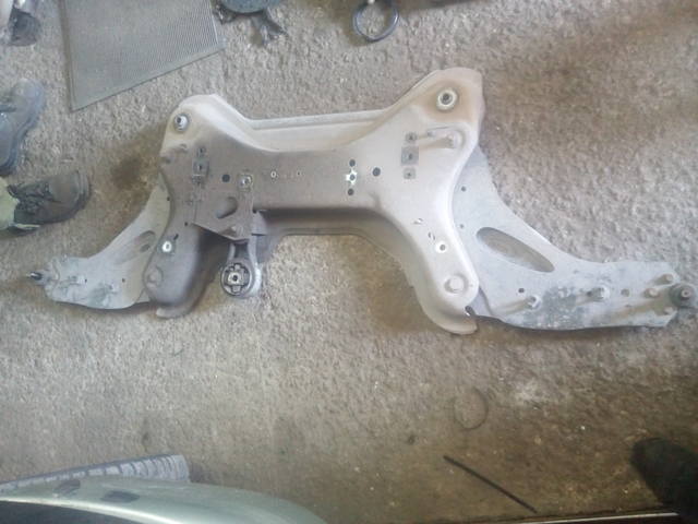

вот и подрамник на полу)

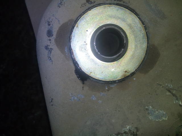

очень порадовало состояние болтов. Их кроме меня еще не крутили.
Бортовой журнал Renault Trafic 1.9 dsi80 Иван Михалыч - Пост 449321 - Фото 13
болт крепления продольной тяги. Самое такое место куда все летит, а они реально новые. Когда их выкрутил, заподозрил оригинальность сайлентблоков подрамника.
ну то такое))))

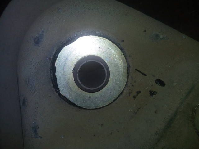

распилил резину старых блоков и выбил сердечники(там и резина и пластмассовые втулки и железо) потом распилил внешнюю обойму аккуратненько и вышли оба сайлентблока. Посадку почистил,промазал нигролом и под гидравлику вогнал новые.
Бортовой журнал Renault Trafic 1.9 dsi80 Иван Михалыч - Пост 449321 - Фото 14
Бортовой журнал Renault Trafic 1.9 dsi80 Иван Михалыч - Пост 449321 - Фото 15

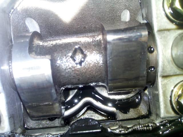

вот состояние вала
к моему и не только удивлению, под крышкой очень даже чисто)))
Бортовой журнал Renault Trafic 1.9 dsi80 Иван Михалыч - Пост 449675 - Фото 5
Бортовой журнал Renault Trafic 1.9 dsi80 Иван Михалыч - Пост 449675 - Фото 6
на кулочках присутствует разумная выработка
