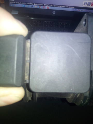

пока женщина моей мечты спала,я решил уделить время расходомеру))))
и так 318994 км
ну начнемсЪ
после поездки к СкИФу на чиповочку мне аргументировали беду печаль по педальке акселератора и расходомеру воздуха.Показания сам видел.
найден типа другой расходомер и сошлись звезды, не поленившись выкинуть 220 с окна я приступил в выкуриванию данной проблемы.
в руках было это:
Бортовой журнал Renault Trafic 1.9 dsi80 Иван Михалыч - Пост 447410 - Фото 1
Бортовой журнал Renault Trafic 1.9 dsi80 Иван Михалыч - Пост 447410 - Фото 2
изначально подключаемся)))
Бортовой журнал Renault Trafic 1.9 dsi80 Иван Михалыч - Пост 447410 - Фото 3
обороты стабильны
Бортовой журнал Renault Trafic 1.9 dsi80 Иван Михалыч - Пост 447410 - Фото 4
эталон
Бортовой журнал Renault Trafic 1.9 dsi80 Иван Михалыч - Пост 447410 - Фото 5
Бортовой журнал Renault Trafic 1.9 dsi80 Иван Михалыч - Пост 447410 - Фото 6
Бортовой журнал Renault Trafic 1.9 dsi80 Иван Михалыч - Пост 447410 - Фото 7
Бортовой журнал Renault Trafic 1.9 dsi80 Иван Михалыч - Пост 447410 - Фото 8
вот он гат гатский)))при том что фишка проверена и на месте.

времени особо до темноты нет, поэтому приступаем. Там все просто,если не торопясь))))))к тому же 8 марта и с пивком)
Бортовой журнал Renault Trafic 1.9 dsi80 Иван Михалыч - Пост 447410 - Фото 12
Бортовой журнал Renault Trafic 1.9 dsi80 Иван Михалыч - Пост 447410 - Фото 13
Бортовой журнал Renault Trafic 1.9 dsi80 Иван Михалыч - Пост 447410 - Фото 14
старый извлечен
после замены имеем такую картинку
Бортовой журнал Renault Trafic 1.9 dsi80 Иван Михалыч - Пост 447410 - Фото 15
Бортовой журнал Renault Trafic 1.9 dsi80 Иван Михалыч - Пост 447410 - Фото 16
вот виновник
Бортовой журнал Renault Trafic 1.9 dsi80 Иван Михалыч - Пост 447410 - Фото 17
Бортовой журнал Renault Trafic 1.9 dsi80 Иван Михалыч - Пост 447410 - Фото 18
Бортовой журнал Renault Trafic 1.9 dsi80 Иван Михалыч - Пост 447410 - Фото 19
Бортовой журнал Renault Trafic 1.9 dsi80 Иван Михалыч - Пост 447410 - Фото 20
Бортовой журнал Renault Trafic 1.9 dsi80 Иван Михалыч - Пост 447410 - Фото 21
и после сборки имеем вот такую картинку
Бортовой журнал Renault Trafic 1.9 dsi80 Иван Михалыч - Пост 447410 - Фото 22
педаль конечно появится еще , но я еще не занимался ей
выехал и офигел
раньше динамика до турбинки была как у Газельки. Теперь провал пропал. Поглядим как оно дальше себя будет вести
