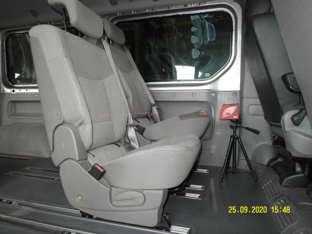

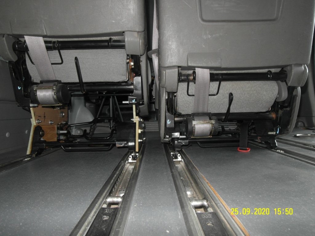

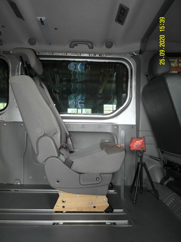

З подачі Вадима акі Tkach73, розпочинаю декількасерійну епопею зі збільшення висоти пасажирських сидух від Espace IV.
Стояли вони собі, нікого не чіпали, а тут Вадим подзвонив! Спитати, чи підняв я їх!
Бо всі вже попіднімали, а твої пасажири досі жопою на підлозі сидять!

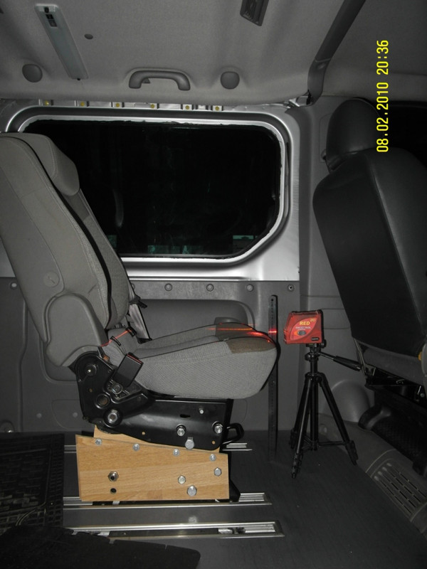

І понеслось! Десь чотири дні витратив, що приміряти і зробити шаблони.
Збільшення висоти сидінь від Espace IV - Пост 460722 - Фото 1
Збільшення висоти сидінь від Espace IV - Пост 460722 - Фото 2
Збільшення висоти сидінь від Espace IV - Пост 460722 - Фото 3
Збільшення висоти сидінь від Espace IV - Пост 460722 - Фото 4

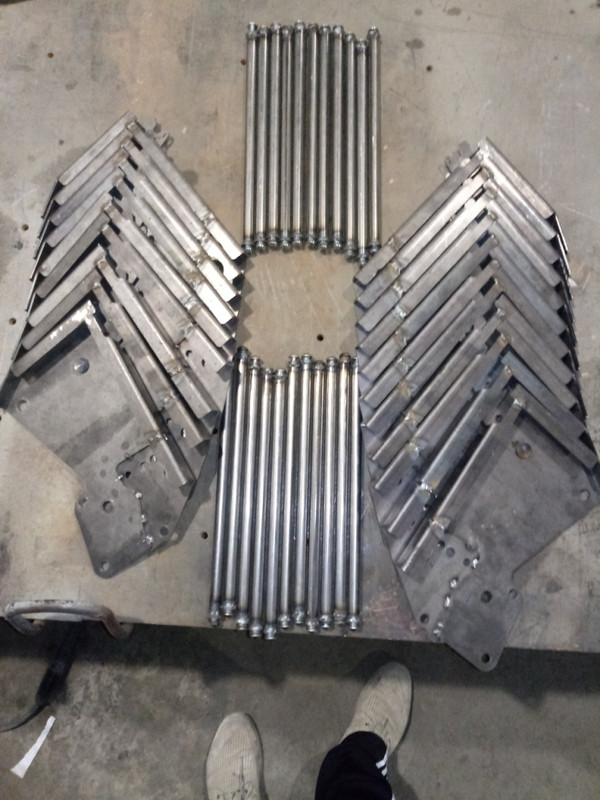

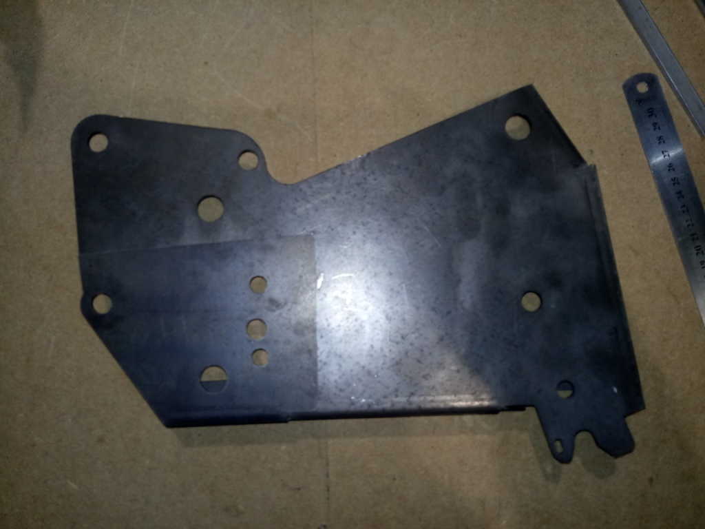

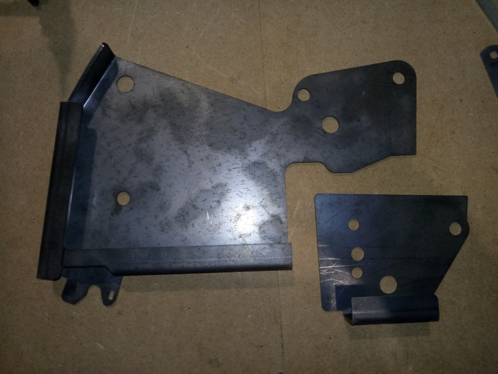

На цьомому тиждні згідно креслень вирізали лазером пластини і під моїм безпосереднім керівництвом зігнули гнули вирізані пластини
Збільшення висоти сидінь від Espace IV - Пост 460980 - Фото 1
Збільшення висоти сидінь від Espace IV - Пост 460980 - Фото 2
Збільшення висоти сидінь від Espace IV - Пост 460980 - Фото 3
На вихідних будемо гратися зі зварюванням і збиранням! Метізи вчора повинні були відправити, втулки завтра повинні доточити!

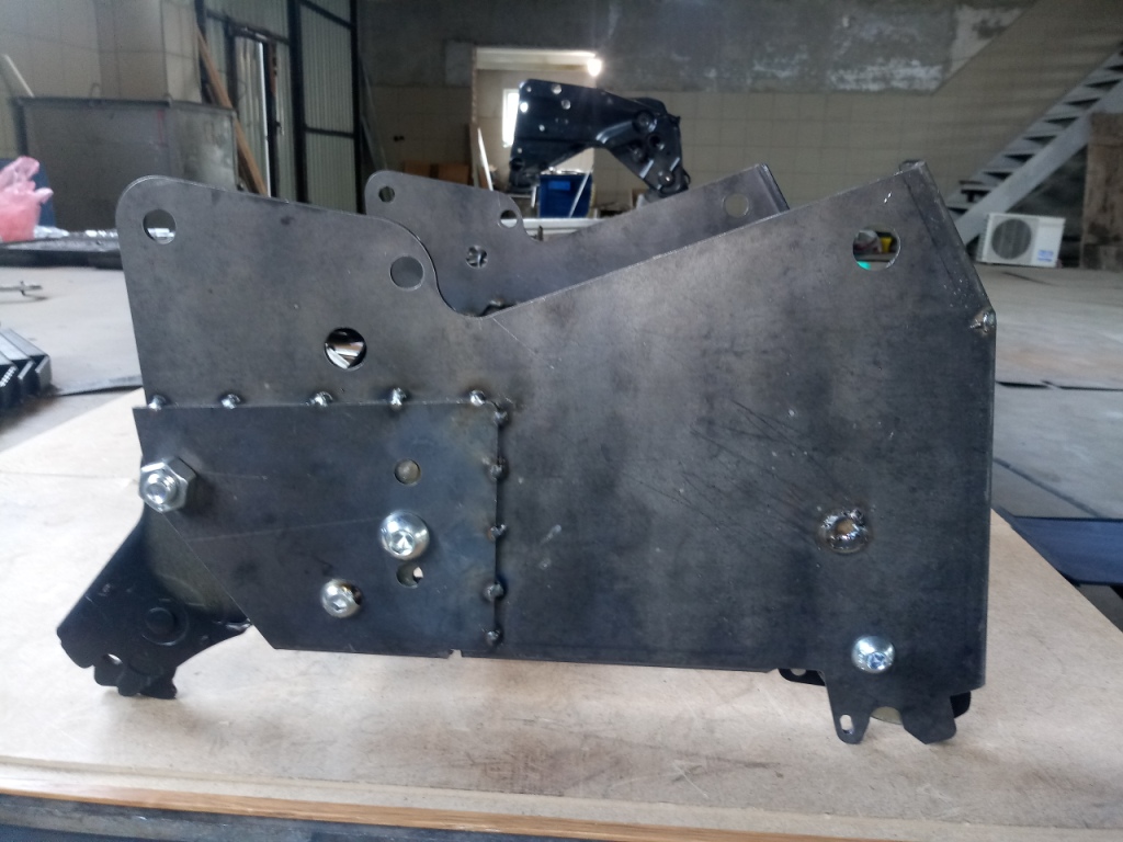

Після збирання пластин і встановлення на рейки
Збільшення висоти сидінь від Espace IV - Пост 461000 - Фото 1
, виліз про..б лінійного розміру на 4 мм!
Збільшення висоти сидінь від Espace IV - Пост 461000 - Фото 2
Збільшення висоти сидінь від Espace IV - Пост 461000 - Фото 3
В понеділок будемо намагатися заварити, якщо буде погано виходити, то буду замовляти нові маленькі пластини!

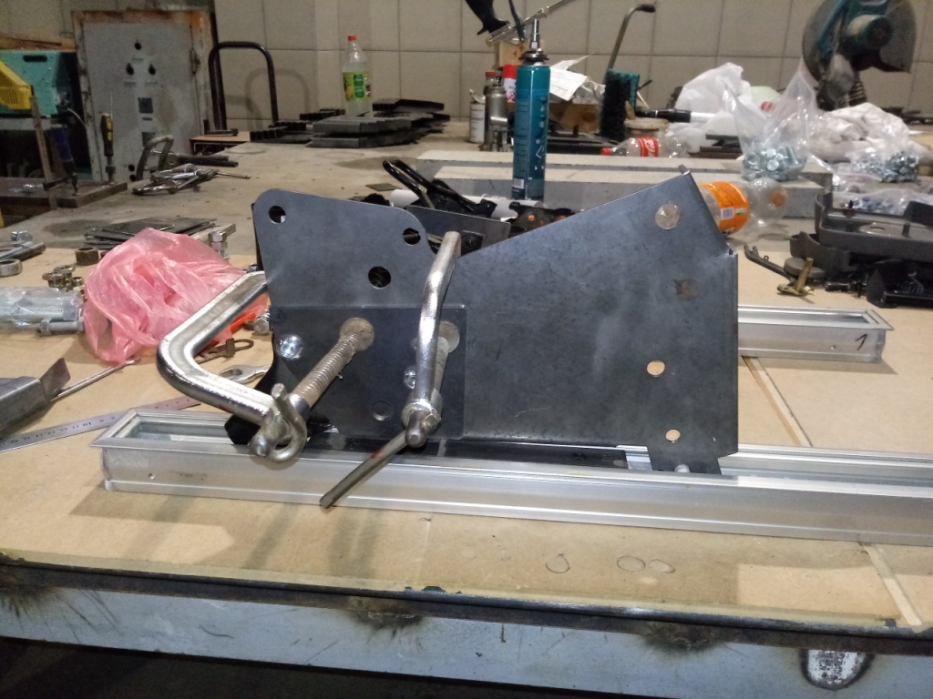

Сьогодні зробив кондуктор для зварювання з листа 20 мм.
Різав трубки, вставляв в них втулки.
Половину п'ятниці і цілий день сьогодні займався, а кінець не скоро!
Це не враховуючи витрачено часу на фанерки, креслення, паперові шаблони, виправлення креслень, цілий день витратив на поїздку до лазерщиків щоб погнути пластини як треба!

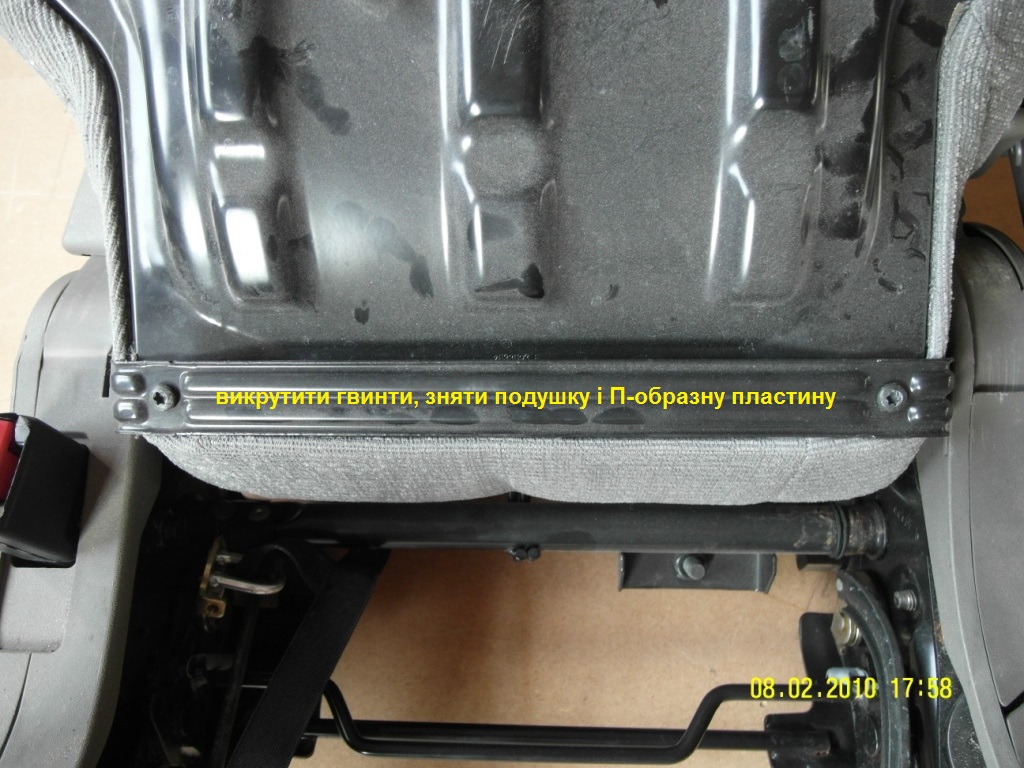

Щоб підняти сидіння робив наступне:
1. Розібрати сидіння.
1.1 найкраще взяти в жінки на прокат підходящу за розміром наволочку;
1.2 натягнути наволочку на спинку сидіння, щоб не засрати і не пошкодити;

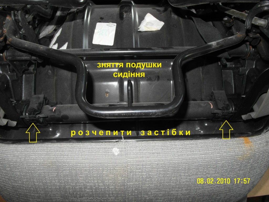

1.3 зняти подушку сидіння;
Збільшення висоти сидінь від Espace IV - Пост 461046 - Фото 1
Збільшення висоти сидінь від Espace IV - Пост 461046 - Фото 2

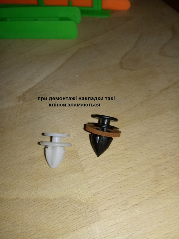

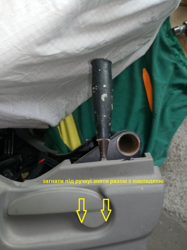

1.4 зняти дві бокові накладки
Збільшення висоти сидінь від Espace IV - Пост 461046 - Фото 3
Збільшення висоти сидінь від Espace IV - Пост 461046 - Фото 4
Збільшення висоти сидінь від Espace IV - Пост 461046 - Фото 5
Кліпси у 95% зламаються;

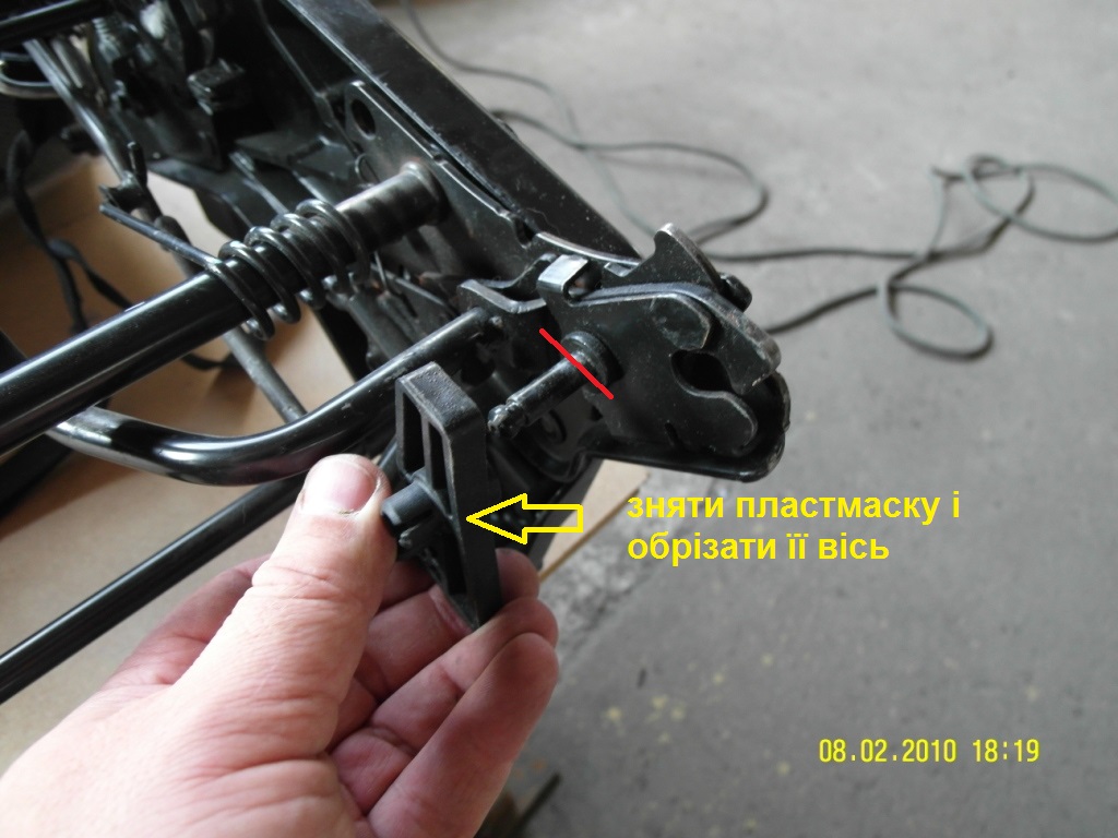

1.5 зняти блок задніх гачків, знадобиться головка на 24 і розібрати його, висвердливши і вибивши дві заклепки. Обрізати перемичку між двома гачками. На гачках сточити пуклю на 1...1,5 мм.

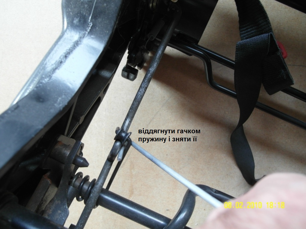

1.6 зняти підпружинений важель між переднім і заднім блоком гачків, знадобиться ключ 19...22, щоб зняти пластмасову чорну фігню і гачок (я брав той на які вішають підвісні стелі, зігнув під 90', щоб зручно було тримати) щоб зачепити і зняти поводок пружини;
Збільшення висоти сидінь від Espace IV - Пост 461046 - Фото 6
Збільшення висоти сидінь від Espace IV - Пост 461046 - Фото 7
Збільшення висоти сидінь від Espace IV - Пост 461046 - Фото 8

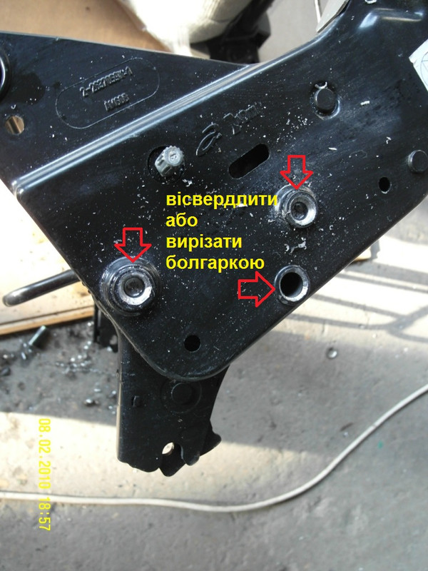

1.8 вісвердлити/зточити болгаркою по дві заклепки і розвальцеваний кінець трубки з кожної сторони і вибити їх. Зняти передній блок гачків.
Збільшення висоти сидінь від Espace IV - Пост 461046 - Фото 10
Збільшення висоти сидінь від Espace IV - Пост 461046 - Фото 11

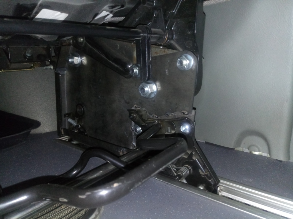

Тепер можно збирати кронштейн і ставити його на сидіння.
Збільшення висоти сидінь від Espace IV - Пост 461046 - Фото 12
Збільшення висоти сидінь від Espace IV - Пост 461046 - Фото 13
Збільшення висоти сидінь від Espace IV - Пост 461046 - Фото 14
Збільшення висоти сидінь від Espace IV - Пост 461046 - Фото 15
Збільшення висоти сидінь від Espace IV - Пост 461046 - Фото 16
Збільшення висоти сидінь від Espace IV - Пост 461046 - Фото 17
Збільшення висоти сидінь від Espace IV - Пост 461046 - Фото 18
Збільшення висоти сидінь від Espace IV - Пост 461046 - Фото 19
Поки в чорновому варіанті (шви після зварювання не зачищав, не фарбував і важелі на зачипки ще не зробив).
Але це не заважає випробовувальний пробіг зробити до Східниці, через Київ/Житомир!

[Доробка повинна буди ідеальна, а не аби як![
Я даже знаю как ты ответишь: У тебя идеально,а у меня а-бы как.
Збільшення висоти сидінь від Espace IV - Пост 462620 - Фото 1
Збільшення висоти сидінь від Espace IV - Пост 462620 - Фото 2
Збільшення висоти сидінь від Espace IV - Пост 462620 - Фото 3[IMG]Збільшення висоти сидінь від Espace IV - Пост 462620 - Фото 4[/IMG]
Я знаю какую грандиозную работу ты провёл. Молодец.
У меня тоже была такая возможность, но я не стал заморачиваться, для моих целей не нужен ровный пол.( А даже если и нужно будет то снял сидения, открутил 6 гаек убрал рамку и тот же ровный пол) Идеал тоже у каждого свой как и вкус фломастеров.
Длинная база это идеально, а короткая это абы как, ведь можно и так рассуждать.
