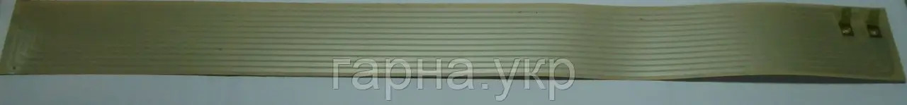

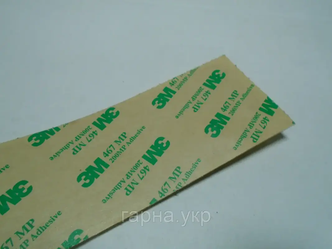

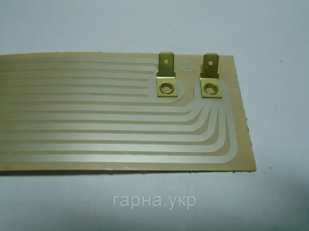

Типово Відповідь: Re: Зона обігріва двірників
Допис від Igorlviv Зона обігріва двірників - Пост 470179 - Фото 1
Планую наклеїти внизу скла де двірники зупиняються, стрічки мають товщину 1,5см, довжина 50см, тому ніяк огляду не будуть заважати
по перше - ширину 15 мм, довжина 500 мм (сантиметри чоловіки використовують при вимірюванні іншого);
по друге - цей нагрівач не призначено для підігріву скла, для скла використовують плівкові підігрівачі:
Зона обігріва двірників - Пост 470179 - Фото 2
Зона обігріва двірників - Пост 470179 - Фото 3
Зона обігріва двірників - Пост 470179 - Фото 4
ну і в третє - щоб не розколоти скло - треба ставити терморегулятор, перепад температури по склу повинен бути не більше 15'С.
