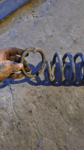

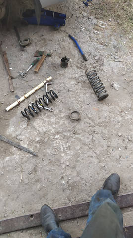

по маджентису, поменял пружину заднюю левую
Киа - Пост 454205 - Фото 1 Киа - Пост 454205 - Фото 2 Киа - Пост 454205 - Фото 3 Киа - Пост 454205 - Фото 4 Киа - Пост 454205 - Фото 5
цены радуют, как на ланос реально

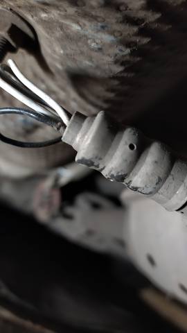

меня качество устраивает но камера заднего вида пока не работает. Как оказалось,умер датчик включения фонарей заднего хода. Цена 125 грн едет от catmanul
поменять не проблема. Узел редко ломается ,поэтому купил самый бомжатский

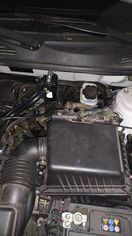

поменял прокладку клапанной крышки(боль всех 16 клапанных моторов с пластиковой крышкой) ценник гуманен, что-то около 400 грн
но неудача. надо менять снова))))) то я косорук или леворук)))))надо было сразу поменять на номинальную, но я ж у мамы инженер)))))))))))

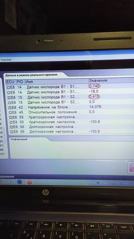

постоянно горел джеки чан
вырезал катализатор и вкорячил обманку
покатался недельку, снова выскочил джеки чан. Подкинул делфи, все ясно. Первая лямбда.
звонок в Харьков и приезд
вуаля.
перешит и оптимизирован маджентис папинвозык)
джеки чан побежден. Руслану спасибо.

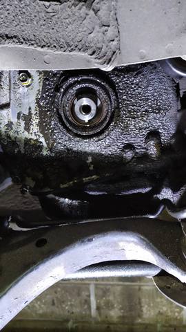

текло масло с сальника коленвала. и хорошо так сочилось
Киа - Пост 454897 - Фото 2
Киа - Пост 454897 - Фото 3
Киа - Пост 454897 - Фото 4

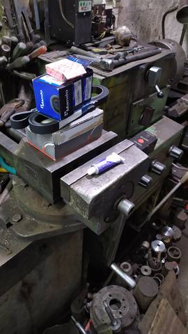

снял шкив ремень ролики и все перемыл
под шумок и ролики с ремнем поменял

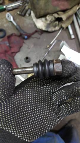

пересыпал тормоза и поменял пыльники колодки, убрал кромки с дисков
биений не замечено,так что пусть еще ходят

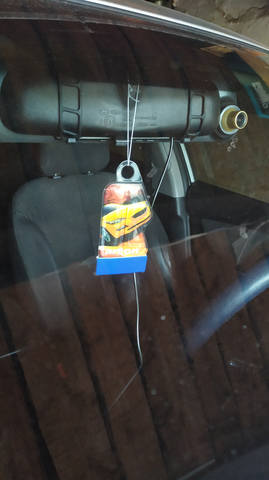

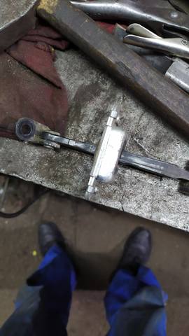

Есть у корейавтопрома беда с ограничителями хода дверей. Причем всех!!!!Бесит.
Старшенького Мишку,который очень любит сыр с мёдом постоянно эта дверь по приезду в садик долбашит. Нашел в просторах интернета решение данной беды печальки!
140 грн ремкомплекты ограничителей
Киа - Пост 456262 - Фото 5
40 минут времени и вуаля. Ни падают теперь задние двери. Передние летом переделаю.(старые съеденные на фото белые)
Киа - Пост 456262 - Фото 6
снял ,развальцевал 4 ушка собрал на новое и результат радует!

Типово Re: Киа
вылез джеки чан
ошибка р0036 цепь датчика кислорода. за заведеной и заглушенной машине 0.415 напруга
полез под машину и все понял)))))
Киа - Пост 457276 - Фото 1
надо скрутить ему голову окончательно или припаяться
двигатель работает:
Киа - Пост 457276 - Фото 2
вот ошибка
Киа - Пост 457276 - Фото 3
блин, а как мотор не работает я не сфоткал((((((
ну короче параметры ДК2 не меняются)))))
мертв
фото выше

Старий 31.03.2020, 21:13 #18
Типово Re: Киа
180600 км
заморочился на смену цепи
перебрал суппорты задние и на рычагах поменял сайлентблоки
цепь 1200 грн
герметик Витька - 160 грн
ремкомплекты и колодки ручника - 700 грн
сайлендлоки 4 штуки СТР 450 грн
ну как бы нормик цены
Киа - Пост 457963 - Фото 1 Киа - Пост 457963 - Фото 2 Киа - Пост 457963 - Фото 3 Киа - Пост 457963 - Фото 4 Киа - Пост 457963 - Фото 5 Киа - Пост 457963 - Фото 6 Киа - Пост 457963 - Фото 7 Киа - Пост 457963 - Фото 8 Киа - Пост 457963 - Фото 9 Киа - Пост 457963 - Фото 10
работа 0 грн Самому нечем занятся))))))
