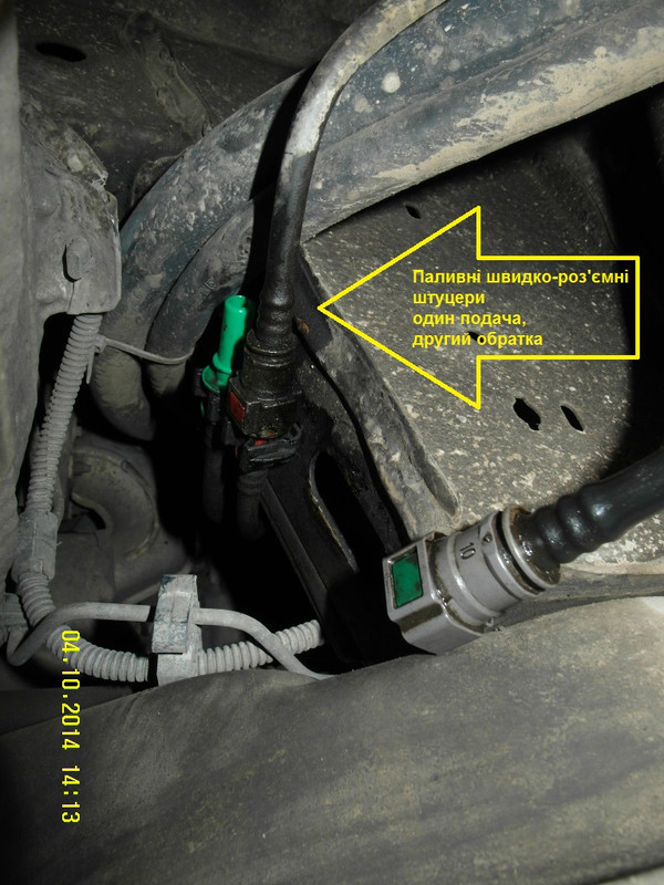

А дійсно, як повністю з бака злити солярку? Пробки немає. Колись відкручував бак, щоб біля заборника поправити підігнуту трубку. Так при тому, що стрілка була десь посередині червоної зони, в баку бовталося більше ніж 20 літрів.
Хіба що зняти шланг з заливного патрубка самого бака, і відкачати через цей патрубок якоюсь грушкою?
Ще одне питання, лампочка резерву палива на Трафіку/Віваро колись взагалі світиться?
Старий 19.10.2022, 15:57 #17
Типово Re: Датчик уровня топлива
Допис від Postdove Датчик уровня топлива - Пост 468254 - Фото 1
А дійсно, як повністю з бака злити солярку? Пробки немає. ...
Датчик уровня топлива - Пост 468254 - Фото 2
Датчик уровня топлива - Пост 468254 - Фото 3
знаходиш ці штуцера, вони ідентичні тим що на паливному фільтрі, знімаєш подачу, потім підсмоктуєш, пробуєш на смак солярку і зливаєш її з бака до "сухого" стану!
Візьми два бачки 5 л. з під води, гачок з електрода зроби, щоб вішати бачок на тягу стабілізатора, а не тримати в руках!
Поки один бачок набирається з другого зливаєш ДП в іншу ємність.

Дякую за ідею. Але в мене ще насос всередині бака стоїть. Думаю , що через нього солярка сама не потече.
А хто знає, що в тебе, як профіль не заповнений!
