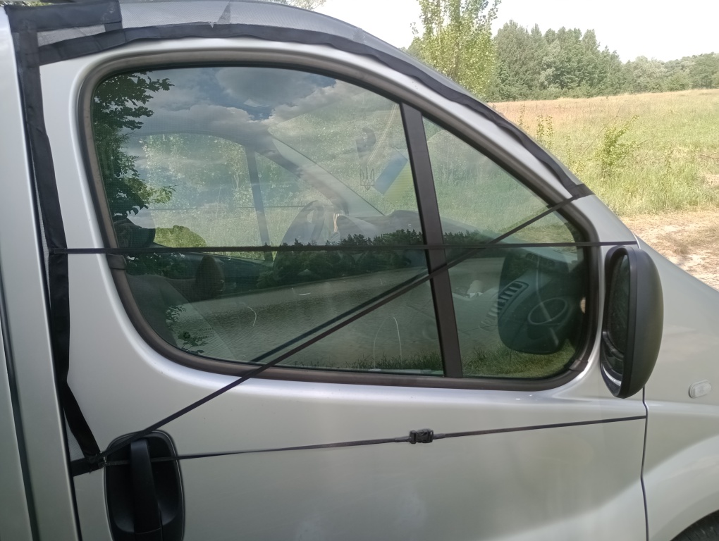

Пошив ще минулого літа з антимоскитної сітки, стрічки поясної, гумової стрічки для трусів і карабіна пластикового.

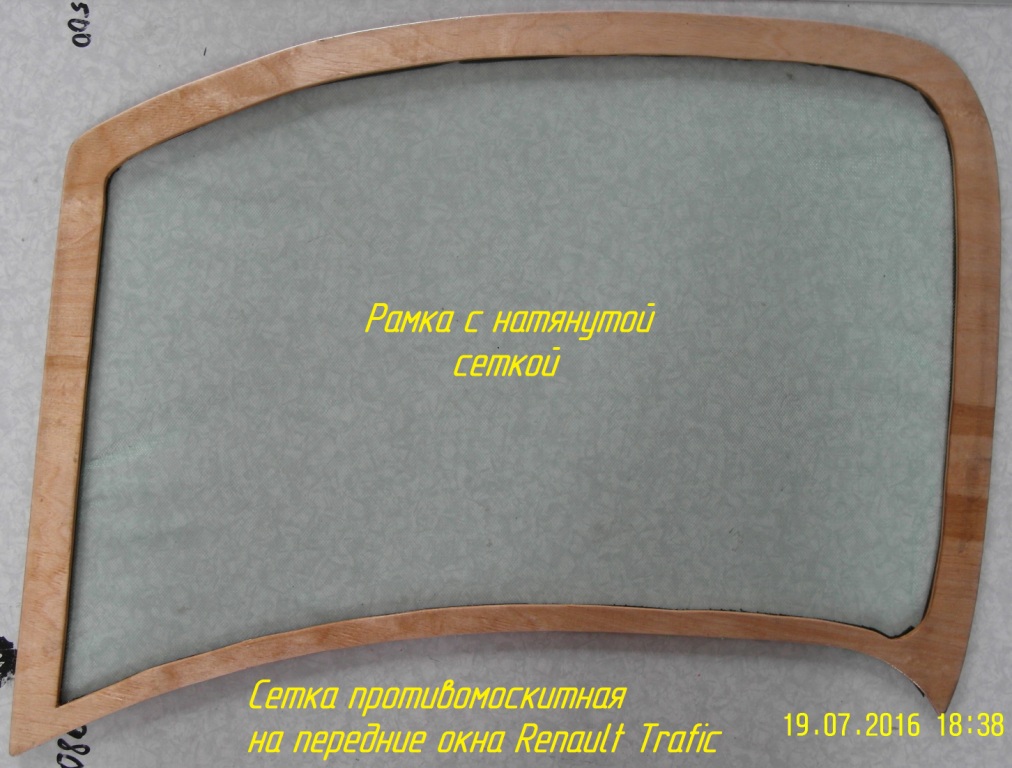

Колись робив сітку на рамці, щов вставляти замість опущеного скла, але потім скло не закриєш, не відрегулєш вентиляцію.
Захист авто від комарів і інших настирних комах - Пост 469014 - Фото 3
з другим варіантом можно їздити і відкривати/закривати скло на скільки потрібно.
