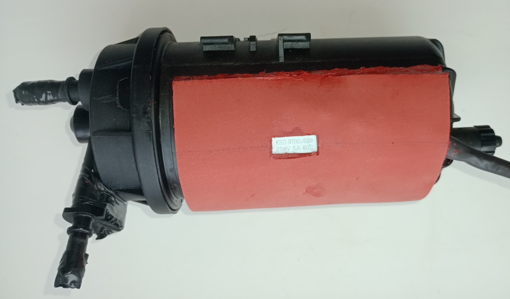

Старий 21.02.2024, 19:22 #101
Типово Відповідь: Топливный фильтр-замена\нюансы\вопросы.

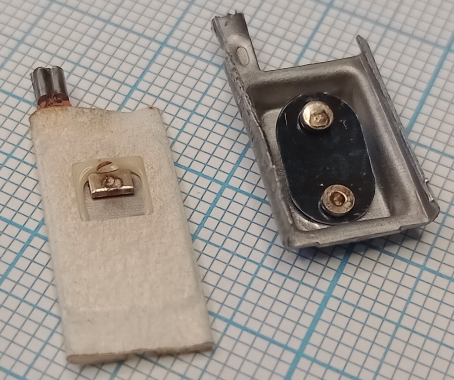

Все!
Не довго та грілка гріла!
Вангую на термостат вмонтований в грілку, який не витримав 17А.
Топливный фильтр-замена\нюансы\вопросы. - Пост 469673 - Фото 1
Топливный фильтр-замена\нюансы\вопросы. - Пост 469673 - Фото 2
Подзвонив продавану, той каже відправляй поміняю.

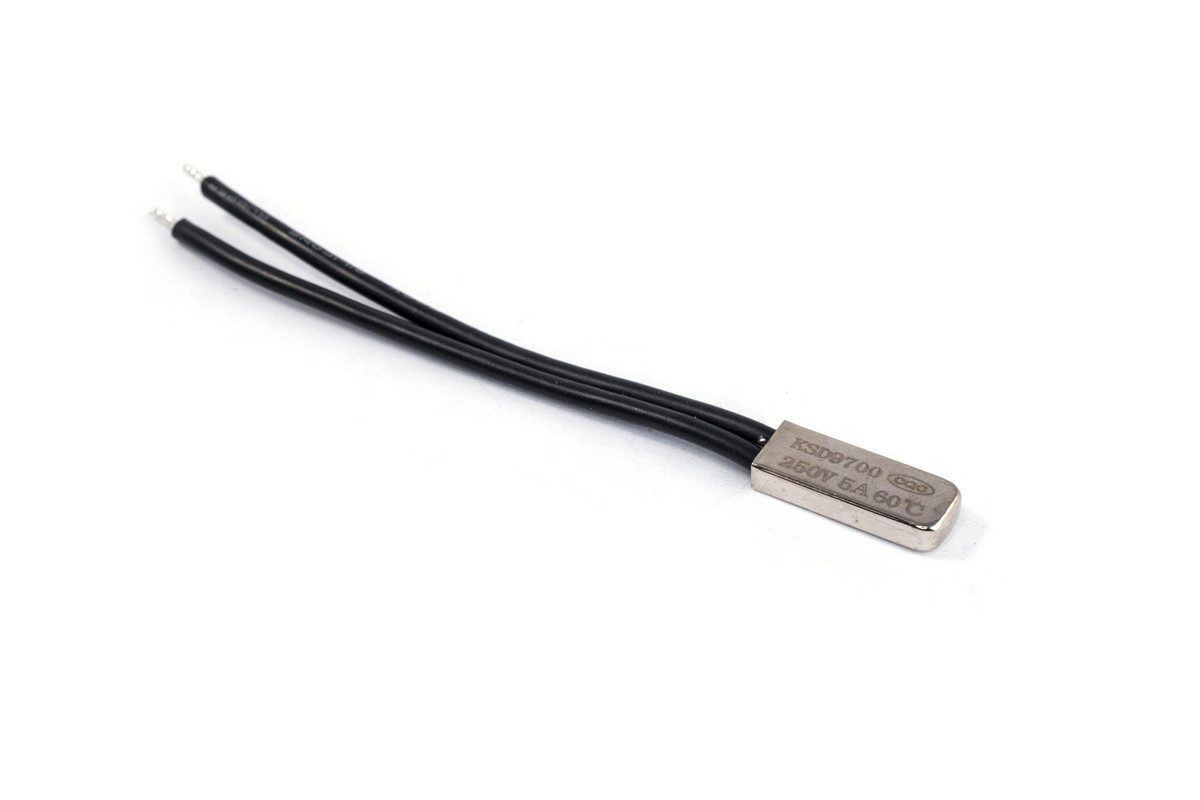

Мої термостати працюють, реле 12 V на грілку подає.
Собі думаю, може самому вирізати той перегорівший термостат і поставити іншій KSD9700-5A060-B на 60'С за 14 грн, послідовно в керуючий ланцюг з термостатами +10'С.
Топливный фильтр-замена\нюансы\вопросы. - Пост 469673 - Фото 3
Топливный фильтр-замена\нюансы\вопросы. - Пост 469673 - Фото 4
Востаннє редагував vitos svp: 25.02.2024 о 13:09.

Старий 24.02.2024, 10:30 #103
Допис від ПавелК Топливный фильтр-замена\нюансы\вопросы. - Пост 469677 - Фото 1
Ось такий термостат підійде? https://www.olx.ua/d/uk/obyavlenie/k...1-IDIym1x.html

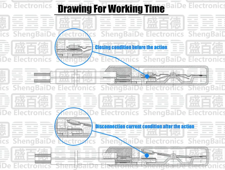

Ні, не підійде. Та то і не термостат!
вже придбав за 30 грн. KSD9700 на 60'C, тільки в пластиковому корпусі, що був в наявності в магазині.
Перевірив - температура вмикання 40,5'C, розмикання 57,5'C
Топливный фильтр-замена\нюансы\вопросы. - Пост 469677 - Фото 2
Топливный фильтр-замена\нюансы\вопросы. - Пост 469677 - Фото 3
Топливный фильтр-замена\нюансы\вопросы. - Пост 469677 - Фото 4
Топливный фильтр-замена\нюансы\вопросы. - Пост 469677 - Фото 5
Топливный фильтр-замена\нюансы\вопросы. - Пост 469677 - Фото 6
Топливный фильтр-замена\нюансы\вопросы. - Пост 469677 - Фото 7
Топливный фильтр-замена\нюансы\вопросы. - Пост 469677 - Фото 8
Востаннє редагував vitos svp: 25.02.2024 о 13:11. Причина: Добавлено сообщение

Уважно ознайомся з інструкцією, працюватиме ! Настроїш як захочеш, так і буде, ще й індикація процесу.)))
Є такий принцип, що занадто, то не добре!Топливный фильтр-замена\нюансы\вопросы. - Пост 469680 - Фото 2
Тим більше в кітайських товарах.

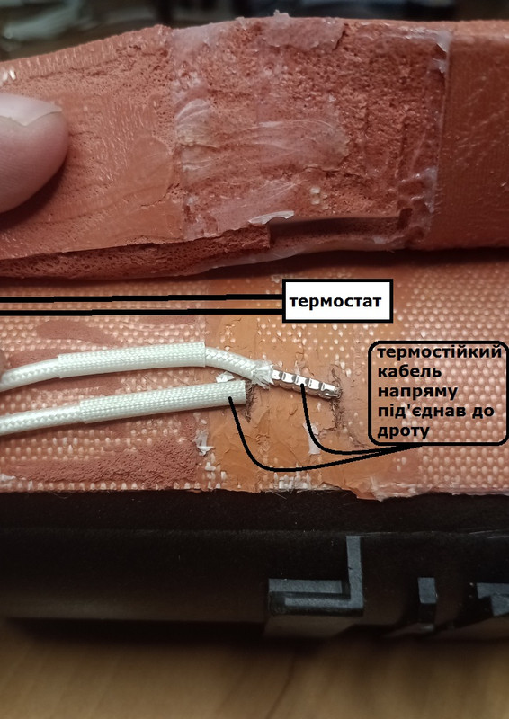

Дописи: 352
Типово Re: Топливный фильтр-замена\нюансы\вопросы.
Чим під`єднав кабель до ніхрому?
Старий 24.02.2024, 15:59 #109
Типово Відповідь: Re: Топливный фильтр-замена\нюансы\вопросы.
Допис від Postdove Топливный фильтр-замена\нюансы\вопросы. - Пост 469685 - Фото 1
гільзою

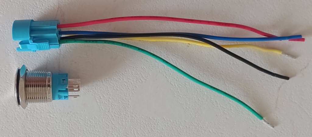

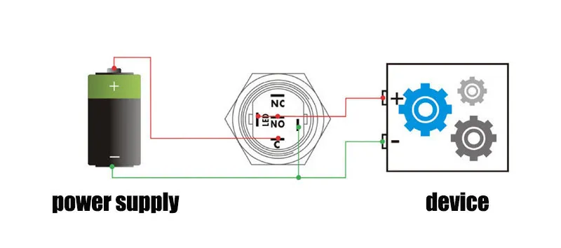

отримав імпульсну кнопку для вмикання фільтра з дуже підходящою піктограмою, вона же буде показчиком подачі живлення на обігрів фільтра помаранчевого кольору.
Топливный фильтр-замена\нюансы\вопросы. - Пост 469689 - Фото 1
Топливный фильтр-замена\нюансы\вопросы. - Пост 469689 - Фото 2
Топливный фильтр-замена\нюансы\вопросы. - Пост 469689 - Фото 3
до кінця тиждня повинен ще прийти роз'єм для під'єднання обігріву фільтра 4х2,5 (20 А).
Після чого під'єднаю все як повинно бути.

Старий 29.02.2024, 12:22 #111

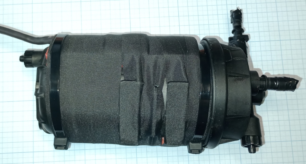

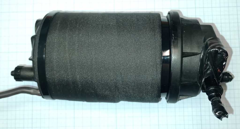

Топливный фильтр-замена\нюансы\вопросы. - Пост 469695 - Фото 1

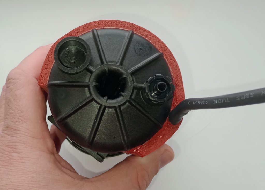

Наснилось мені така фігня - а чи не зробити три окремих контура нагріву, враховуючи що дроти схоже ізольовані!
- на 2 дроти - 100 Вт на кнопку з затримкою вимикання;
- на 1 дріт - 50 Вт;
- на 1 дріт - 50 Вт.
50 Вт або 50Вт + 50 Вт під час руху в залежності від температури палива.
50 + 50 + 100 на 12 хв, під час старту для швидкого прогріву фільтра.
Або взагалі через ШИМ регулятор зібрати.
Топливный фильтр-замена\нюансы\вопросы. - Пост 469695 - Фото 2
Востаннє редагував vitos svp: 02.03.2024 о 15:11.

думаю греть пластиковый корпус нет смысла,.. и соляру не греет через пластик-----и грелка сама себя выжигает ибо некуда теплу уходить......
или переходите на стальной фильтр,....или не балуйтесь

Там ще великий сумнів на рахунок достатньої теплопровідності отої рожевої піни. Взагалі, краще б було поставити проточний Stanadyne( це солідна фірма, яка в тому числі виготовляє і форсунки на американські авто!). Все одно рожева приблуда перед запуском фільтр достатньо не прогріє, і рампу теж не прогріє. Краще вже акуратно( з достатньої відстані) підігріти фільтр газовою горілкою. Або феном( якщо поруч є 220). А вже через секунди після запуску піде підігріта слярка.
Добавлено через 25 минут

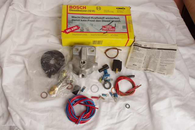

Або круглий Bosch, в мене більше 10 років пропрацював, в будь-який мороз. Зараз на ОЛКС 2300грн.

Старий 06.03.2024, 09:58 #114
Дописи: 566
Дописи: 566
Допис від Postdove Топливный фильтр-замена\нюансы\вопросы. - Пост 469703 - Фото 1

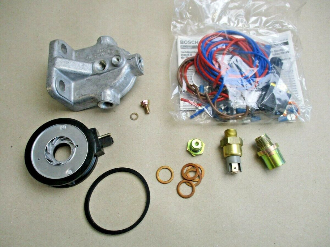

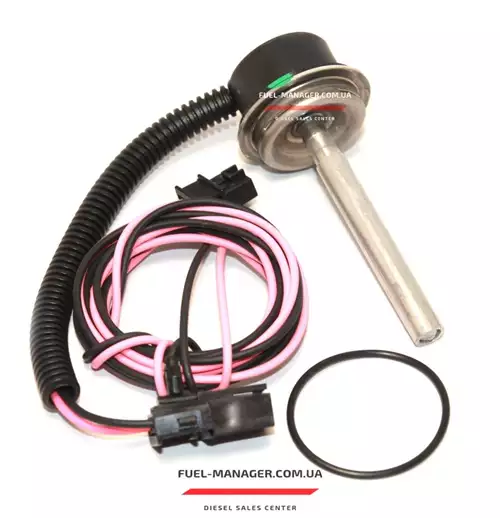

А понту одноразово гріти фільтр ? А штатний підігрів не здається примітивним ? Тим паче бавитись газовими горілками це ще більш примітивний спосіб , тай не одна машина від такого "савкового колгоспу" згоріла .
Хлопці , чи Ви забули де живете ? Ще зовсім недавно були раді 10-20л любого гуано(соляри) і вибору особливо не було !
Ідея в vitos svp досить цікава і має право на життя . Однозначно ефективність такого підігріву буде кращою ніж штатний Топливный фильтр-замена\нюансы\вопросы. - Пост 469703 - Фото 2
Задумка полягала в тому - щоб не заглохнути в дорозі , адже в Трафіків проблем з заводкою в мороз нема.

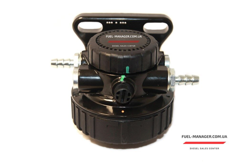

Звісно можна поставити паливний фільтр-сепаратор з підігрівом ТФС 2020 - але 7 кусків дана приблуда явно не вартує .
Маючи таких й@бну@@х сусідів - краще бути готовим до різних ситуацій !
Востаннє редагував sergeyss9: 06.03.2024 о 10:08.
Поблагодарили sergeyss9 за это сообщение:
vitos svp (08.03.2024)
Старий 06.03.2024, 13:44 #115
Дописи: 352
Дописи: 352
Допис від sergeyss9 Топливный фильтр-замена\нюансы\вопросы. - Пост 469704 - Фото 1
Читай уважно. Це писалось для Віталія, він чомусь вважає, що прогрів фільтра перед запуском це дуже важливо. Хоча, в -20 це дійсно важливо.
Допис від sergeyss9 Топливный фильтр-замена\нюансы\вопросы. - Пост 469704 - Фото 2
Він не те що примітивний, гірше.. В народі це називають "срала-мазала"...
Допис від sergeyss9 Топливный фильтр-замена\нюансы\вопросы. - Пост 469704 - Фото 3
Якщо від горілки до фільтра відстань буде 1 метр- нічого не загориться, головне не поспішати. Примітивно, але ефективно.
Допис від sergeyss9 Топливный фильтр-замена\нюансы\вопросы. - Пост 469704 - Фото 4
..адже в Трафіків проблем з заводкою в мороз нема.
Не все так просто. На сильно запарафіненій солярці мотор заведеться, і зразу заглохне. І наступного разу заведеться вже після відігріву в теплому боксі. До того ж, при роботі на "киселі" активно зношується корпус підкачуючого насосу, і алюмінінєва пудра летить в дорогі форсунки.
Допис від sergeyss9 Топливный фильтр-замена\нюансы\вопросы. - Пост 469704 - Фото 5

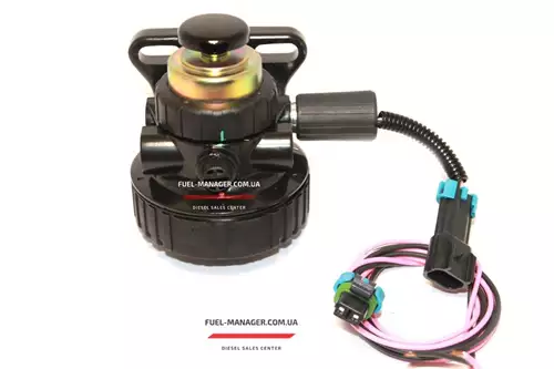

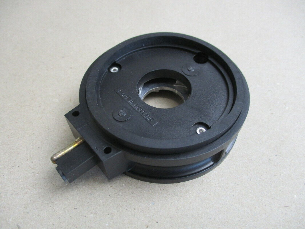

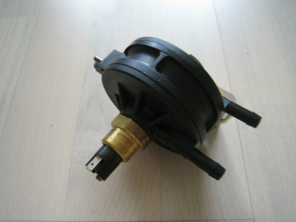

Навіщо? Підігрівачі Бош і Станадін коштують в рази дешевше. І, підігрівач Бош дійсно примітивний, але мегаефективний і так само меганадійний.
Старий 08.03.2024, 09:48 #116
Допис від 2093306 Топливный фильтр-замена\нюансы\вопросы. - Пост 469716 - Фото 1
Ваші припущення не відповідають дійсності!
Допис від Postdove Топливный фильтр-замена\нюансы\вопросы. - Пост 469716 - Фото 2
Яким боком силіконова піна до обігріву колби фільтра? то зовнішня теплоізоляція.

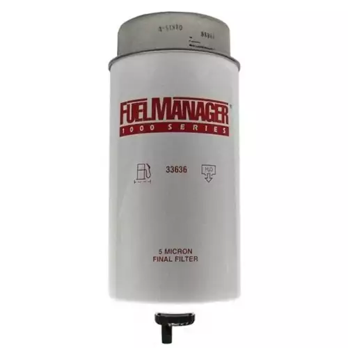

Stanadyne - настільки солідна фірма, що її фільтри не для штатного комплектування, то вже тюнінг, причому для техніки промислового використання.
Допис від Postdove Топливный фильтр-замена\нюансы\вопросы. - Пост 469716 - Фото 3
Що за рожева приблуда? І на кой гріти рампу?
Допис від Postdove Топливный фильтр-замена\нюансы\вопросы. - Пост 469716 - Фото 4
...Краще вже акуратно( з достатньої відстані) підігріти фільтр газовою горілкою. Або феном( якщо поруч є 220). А вже через секунди після запуску піде підігріта слярка.
Це трешТопливный фильтр-замена\нюансы\вопросы. - Пост 469716 - Фото 5Топливный фильтр-замена\нюансы\вопросы. - Пост 469716 - Фото 6Топливный фильтр-замена\нюансы\вопросы. - Пост 469716 - Фото 7
Схоже ви цим ніколи самі не займались!
З власного досвіду:

Допис від vitos svp Топливный фильтр-замена\нюансы\вопросы. - Пост 469727 - Фото 1
Так між ніхромом і колбою фільтра все одно знаходиться рожева піна, чи там щось ще є?

Допис від Postdove Топливный фильтр-замена\нюансы\вопросы. - Пост 469730 - Фото 1
Я йому одне, він мені все одно хоче щось інше доказати. Хоч би фото роздивився.

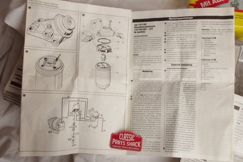

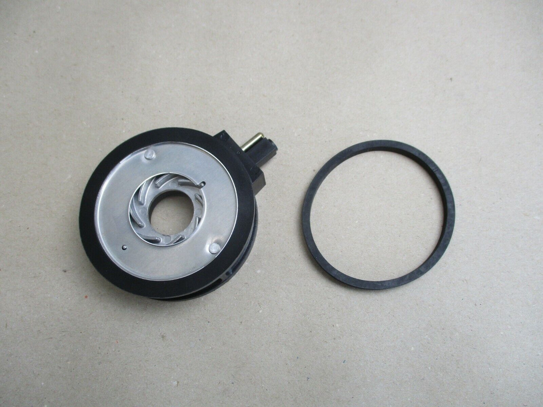

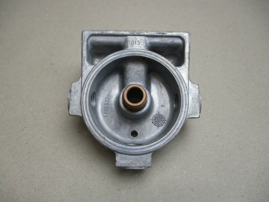

... Bosch завжди виготовляв паливні фільтри. Але, мова йшла не про фільтр, а про круглий підігрівач Bosch( на жаль фото не можу додати). Він універсальний, можна ставити як окремо, так і між кришкою і колбою багатьох фільтрів европейських авто( бачив на Івеко Дейлі та Ман), з діаметрм фільтра 76мм.
Bosch виготовляє паливні системи авто, електрообладнання і інші серйозні автокомплектуючі, але не виготовляє фільтра, АКБ, лямпочки, склоочисники і багато іншого, що продається в упаковці з написом Bosch!!!
Допис від Postdove Топливный фильтр-замена\нюансы\вопросы. - Пост 469730 - Фото 5
...В чому конретно недосконалість? Так, один мінус, немає можливості підігріву до старту двигуна.
цього замало? для прогріва паливної магістралі повинен грітись забірник в баку і магістраль повинна мати теплоізоляцію - добре підходить теплоізоляція каучукова, для кондиционерів.
Допис від Postdove Топливный фильтр-замена\нюансы\вопросы. - Пост 469730 - Фото 6
...Думаю, що розумні люди( я про власників) вже перенесли фільтр під капот. Але, якщо фільтр під днищем, то можливо в бакові є електронасос.
Я тебе умоляю! Де ти бачив в нас розумних людей.
Допис від Postdove Топливный фильтр-замена\нюансы\вопросы. - Пост 469730 - Фото 7
...Ти знову неуважно читаєш. Мова йшла про портативну газову горілочку з балончиком. Полумя в неї 30 см, гаряче повітря- приблизно метр.
яка різниця, паяльна лампа, газова форсунка якою обсмалюють свиней або рубероїд на криші гріють чи міні форсунка!
То тебе не бачив контролер з ТБ. Вогнегасник в другій руці тримаєш коли форсункою під капотом колдуєш?

Допис від Postdove Топливный фильтр-замена\нюансы\вопросы. - Пост 469730 - Фото 9
І, найголовніше. Твої 2 пляшки тепер повністю відміняють розігрів фільтра феном, чи газовою горілкою . Ще раз дякую. Але, тут теж треба обережно, щоб не хлюпнути воду на ремінь ГРМ.

Допис від Postdove Топливный фильтр-замена\нюансы\вопросы. - Пост 469730 - Фото 13
... Підігрівачі Бош і Станадін коштують в рази дешевше. І, підігрівач Бош дійсно примітивний, але мегаефективний і так само меганадійний.
Про цей іде мова?
Топливный фильтр-замена\нюансы\вопросы. - Пост 469730 - Фото 14

Поясни чим вони принципово відрізняються від штатного підігрів в кришці фільтра Пурфлюкс?
Вони що розігріють запарафінений фільтр, навіть в металевій колбі?

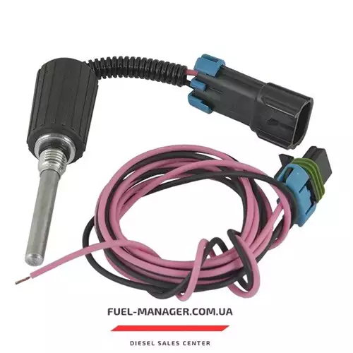

Фото вставити не виходить. Пошуком Stanadyne 26058.

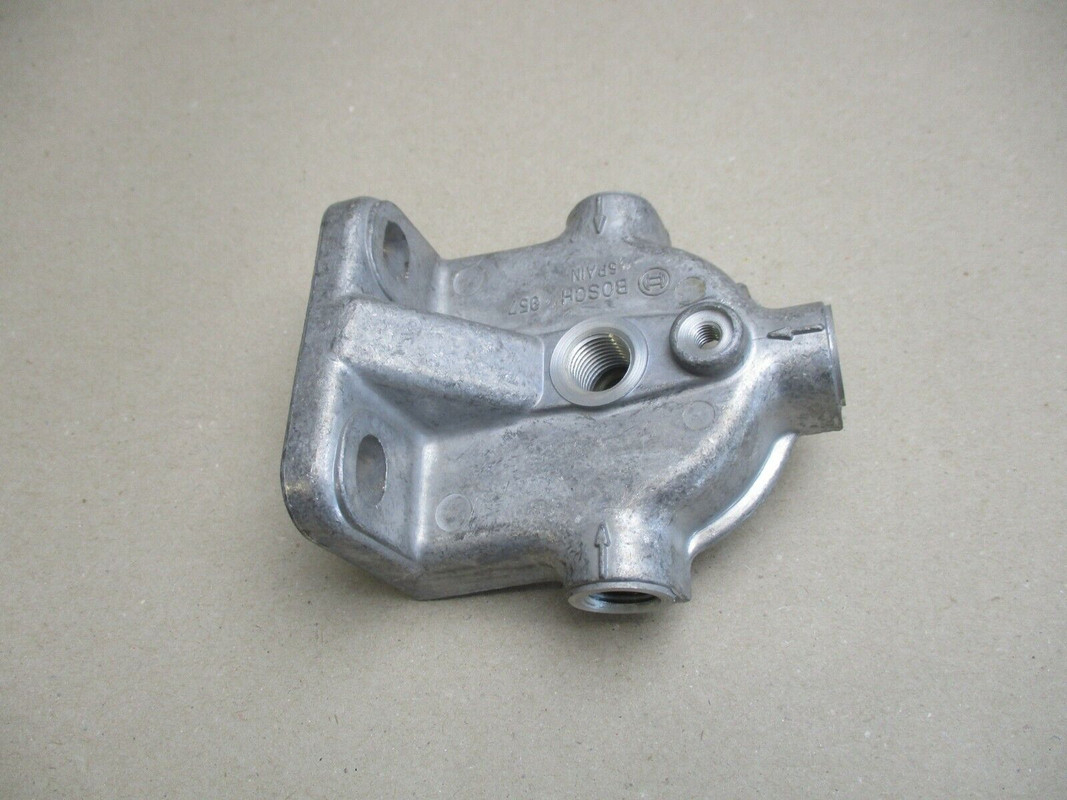

Про цей іде мова? Поясни чим вони принципово відрізняються від штатного підігрів в кришці фільтра Пурфлюкс?
Так, підігрів Bosch такий, як на твоїх фото. Відрізняється від Пурфлюксовскої какашки тим. що там не термістори, а нормальний резистивний елемент.
І вже втомився тобі писати- підігрів актуальний тільки в русі, з чим проточний прекрасно справляється. Тому що, на ХХ йде приблизно 1см. куб. палива на 100 робочих ходів мотора, на швидкості 100- біля 4,5, при розгоні- ще більше. Якщо дуже треба- перед запуском можна розігріти твоїм способом, або все ж феном. І взагалі, якщо авто тривалий час експлуатується при температурі -15 і нижче, тут вже потрібна мокра автономка. А з нею фільтр пред запуском підігрівати точно не потрібно. А якщо -15 кілька днів за зиму, мені не ліньки прогріти фільтр гарячою водичкою або феном, а заразом і бак прогріти кіловатним прожектором.

На тобі нормальний фільтр з підігрівами від Stanadyne:
Топливный фильтр-замена\нюансы\вопросы. - Пост 469733 - Фото 5
Топливный фильтр-замена\нюансы\вопросы. - Пост 469733 - Фото 6
Топливный фильтр-замена\нюансы\вопросы. - Пост 469733 - Фото 7
Топливный фильтр-замена\нюансы\вопросы. - Пост 469733 - Фото 8
Топливный фильтр-замена\нюансы\вопросы. - Пост 469733 - Фото 9
Топливный фильтр-замена\нюансы\вопросы. - Пост 469733 - Фото 10
Топливный фильтр-замена\нюансы\вопросы. - Пост 469733 - Фото 11

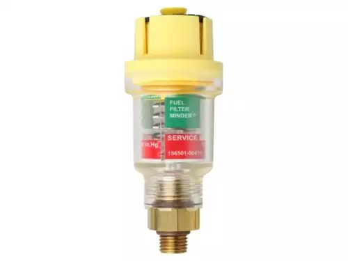

люди пропонують і датчики забрудненості на фільтра, щоб міняти по фактичному стану фільтра, а не розрахунковому.
Топливный фильтр-замена\нюансы\вопросы. - Пост 469733 - Фото 12
Є варіанти і від інших ТМ, але такий тюнінг зовсім не дешевий!!!
