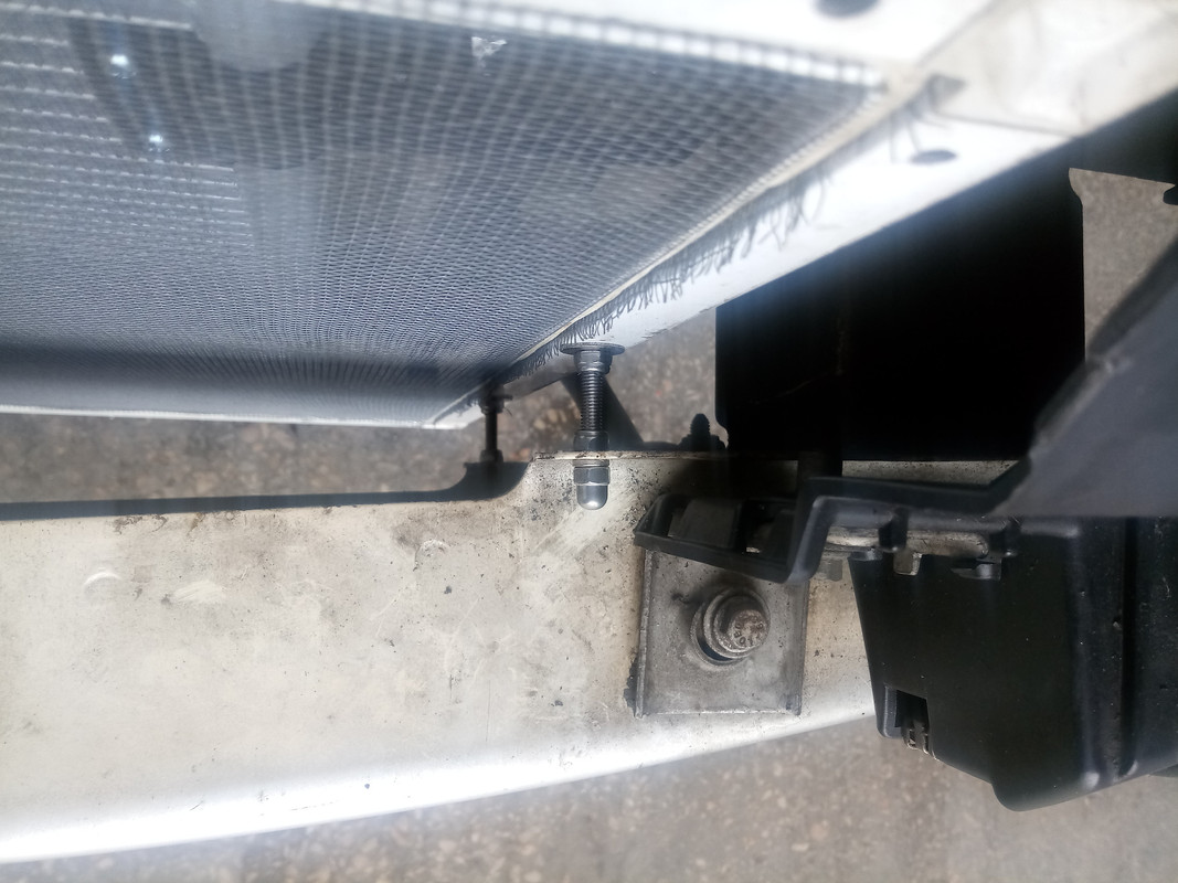

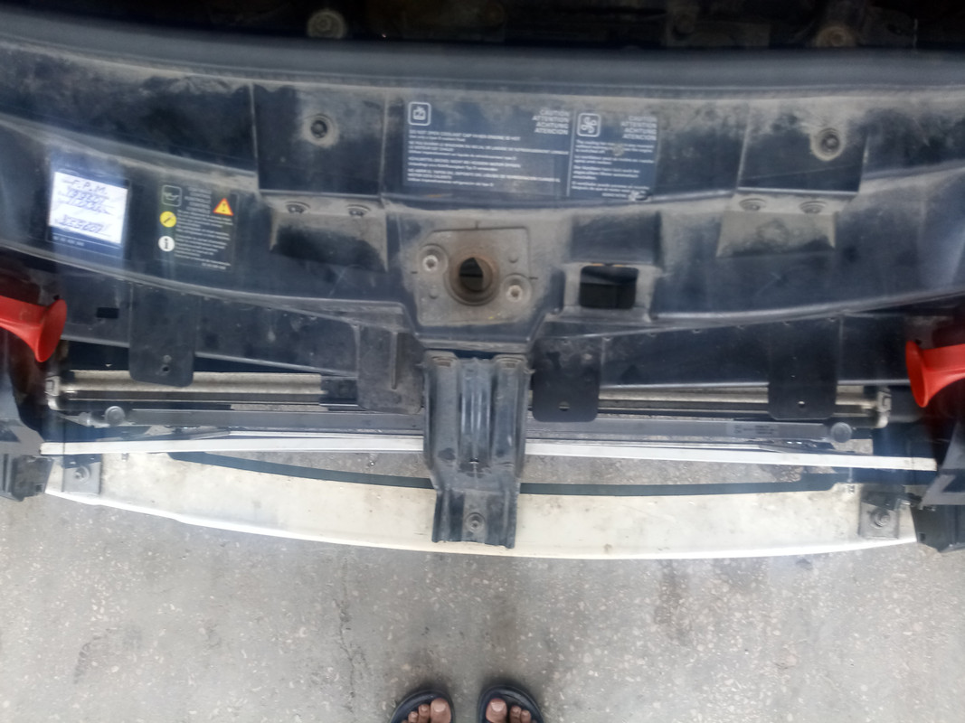

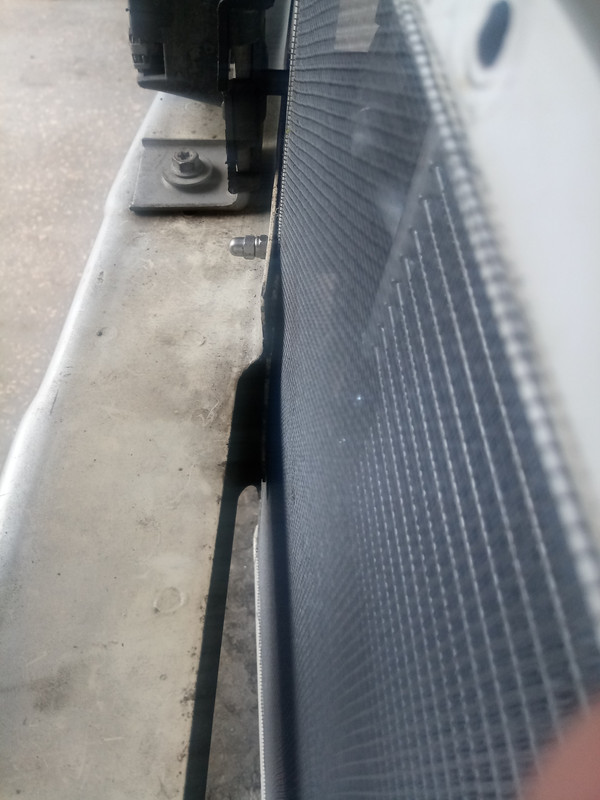

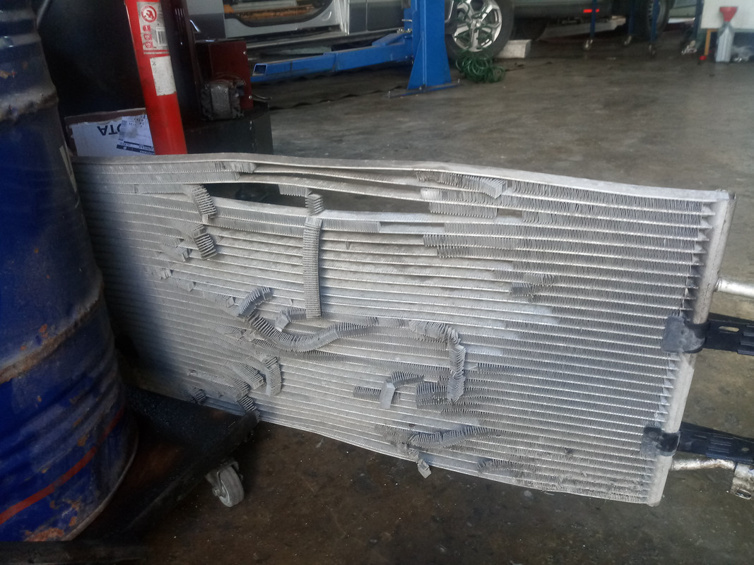

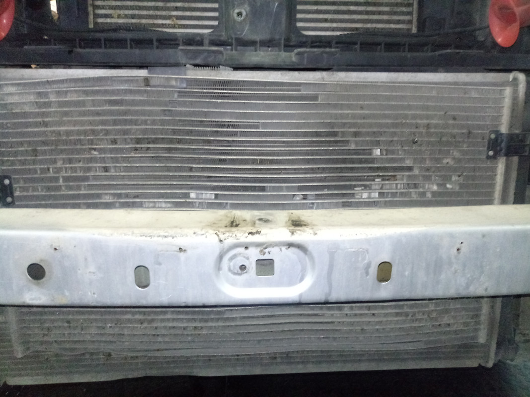

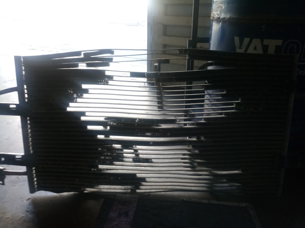

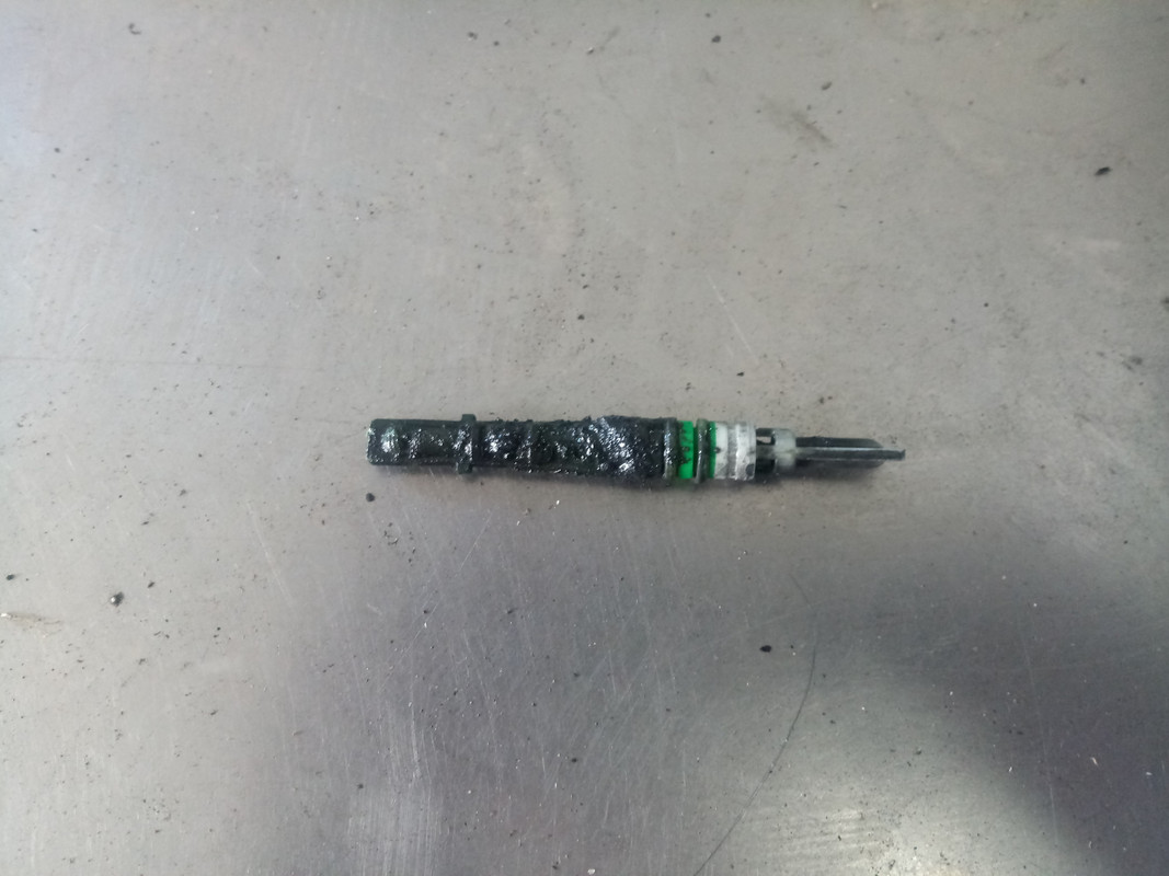

Поміняв на Трафіку конденсатор, катушку муфти компресора, фільтр-осушувач, редуктор, захисну сітку.
Так було Кондиционеры Трафиков, Виваро. - Пост 464420 - Фото 2Кондиционеры Трафиков, Виваро. - Пост 464420 - Фото 3Кондиционеры Трафиков, Виваро. - Пост 464420 - Фото 4 (стояв Valeo):

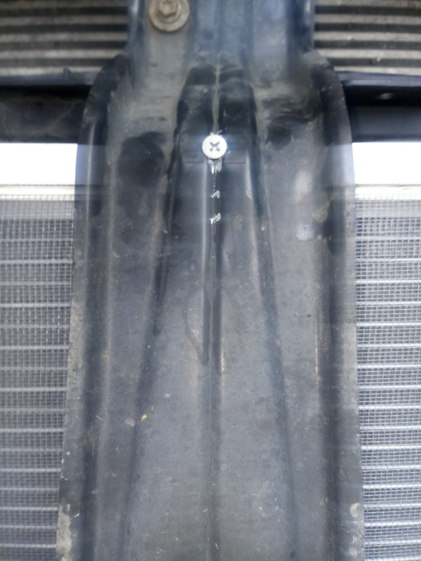

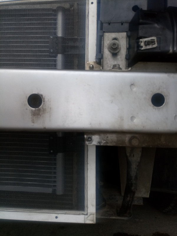

Так стало (поставив Nissens):
Перетянув захисну сітку і по іншому закріпив, тепер до підсилювача бампера.
Кондиционеры Трафиков, Виваро. - Пост 464420 - Фото 9

Права частина трошки ближче до бампера, бо свого часу, коли ремонтував генератор, зміщав радіатор, щоб фішка на генераторі не терлась об кожух вентилятора і не підламувалась.
