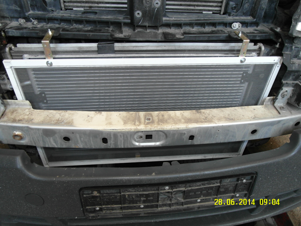

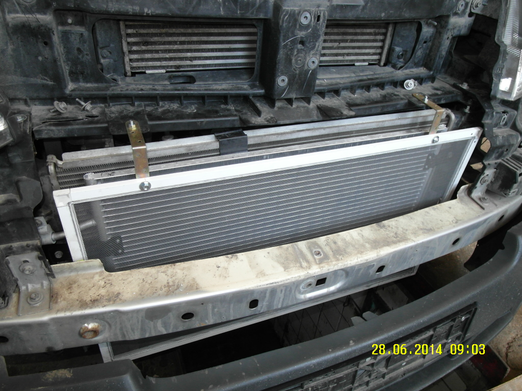

Допис від Andrey_M Кондиционеры Трафиков, Виваро. - Пост 322024 - Фото 1
Наверно качественный оказалсяКондиционеры Трафиков, Виваро. - Пост 322024 - Фото 2 тогда стоил 2500, сейчас я смотрю такая же цена http://autorenault.com.ua/p26781493-...nera-reno.html
наверно ещё оригинальнейКондиционеры Трафиков, Виваро. - Пост 322024 - Фото 3 вобщем нужен совет !
Я сетку по совету кондиционерщиков поставил перед радиатором, говорят очень помогает и продлевает жизнь конденсатору.
Кондиционеры Трафиков, Виваро. - Пост 322024 - Фото 4
Кондиционеры Трафиков, Виваро. - Пост 322024 - Фото 5
Кондиционеры Трафиков, Виваро. - Пост 322024 - Фото 6
Кондиционеры Трафиков, Виваро. - Пост 322024 - Фото 7
У тебя повреждения наружные вылезли через 2 года - камни, химия, мойка?
Год отъездил - целая, мух на ней и всякого гомна практически нет, наверно стряхиваются сами, когда высохнут, соты радиатора, без повреждений и не забитые.
Востаннє редагував vitos svp: 15.06.2022 о 17:36.

Допис від vitos svp Кондиционеры Трафиков, Виваро. - Пост 322040 - Фото 2
Кондиционеры Трафиков, Виваро. - Пост 322040 - Фото 3
Кондиционеры Трафиков, Виваро. - Пост 322040 - Фото 4
Внешне не побит, я бы даже сказал чистый, может ошибаюсь, больше уделил внимания, когда, в темноте мастер светил ультрафиолетовой лампой м показывал, где зелёные пятнышки-утечка. О сетке мысля сразу проскочила, так, как радиатор открыт.
Ещё такой вопрос, чтобы заменить радиатор, нужно снимать бампер?
Востаннє редагував Andrey_M: 03.06.2015 о 18:00. Причина: Добавлено сообщение

Допис від Andrey_M Кондиционеры Трафиков, Виваро. - Пост 322053 - Фото 1
Я снимал, менял компрессор и конденсатор!
Морда была раскидана, поэтому заодно и сетку поставил!
Компрессор и кондессор покупал то же на автомеханике!

Привет. Я аналогично использовал сетку противомоскитную, только я ее наклеил эпоксидкой на бампер, с его тыльной стороны, так что все вентиляционные щели бампера закрыты сеткой сзади.
П.С. А вымываются трупы насекомых очень легко на автомойке. т.к. они как пыль сухие.

Кондиционеры Трафиков, Виваро. - Пост 322103 - Фото 2 Только мойка радиаторам противопоказана, соты загинает и выдувает! Только не надо рассказывать за минимальную мощность!

Всем спасибо, купил на автомеханике, поменяли, сегодня заправил, пока работаетКондиционеры Трафиков, Виваро. - Пост 322876 - Фото 1

Допис від Andrey_M Кондиционеры Трафиков, Виваро. - Пост 322908 - Фото 1
Всем спасибо, купил на автомеханике, поменяли, сегодня заправил, пока работаетКондиционеры Трафиков, Виваро. - Пост 322908 - Фото 2
Ни камня, ни комара, етить его в радиаторы!
По чем брал и что прислали!

Допис від vitos svp Кондиционеры Трафиков, Виваро. - Пост 323358 - Фото 1
2100гр, как на сайте http://auto-mechanic.prom.ua/p514763...a-renault.html
прислали такой, как на картинкеКондиционеры Трафиков, Виваро. - Пост 323358 - Фото 2 такой же и стоял
