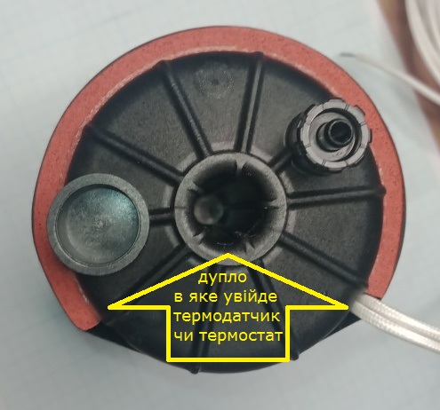

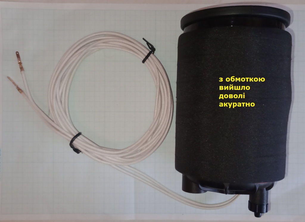

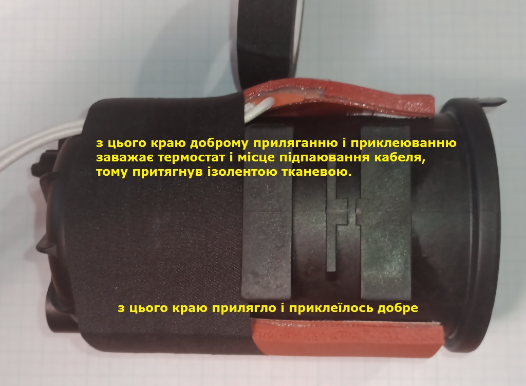

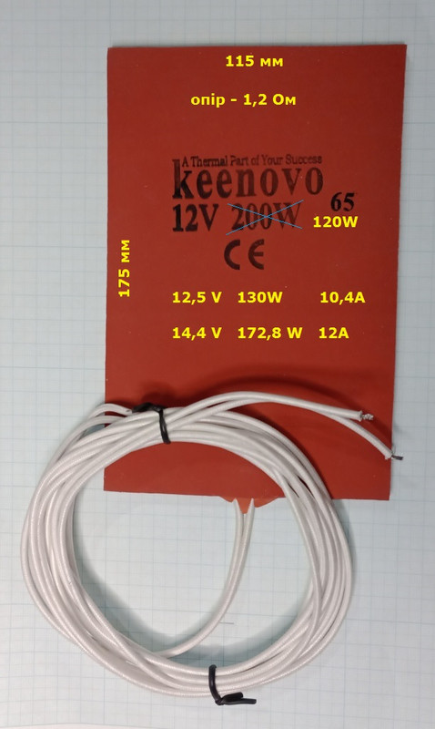

Отримав сьогодні грілку, кійтайці як завжди брешуть, заявлені характеристики не відповідають реальним:
Топливный фильтр-замена\нюансы\вопросы. - Пост 469565 - Фото 1
- основа скловолоконне полотно з двостороннім 3М скотчем і з іншої сторони теплозахисна силіконова піна;
- кабель термостійкий в скловолоконній обплітці;
- розміри 175 х 115 х 7, якраз обернути пластикову колбу фільтра Пурфлюкс (яе спеціально під них різали);
- термостат на 65'С.
наклеїв на колбу фільтра, але треба постягувати стяжками, щоб не відклеїлось, і там де термостат погано гнеться і притуляється до колби.
Топливный фильтр-замена\нюансы\вопросы. - Пост 469565 - Фото 2
Топливный фильтр-замена\нюансы\вопросы. - Пост 469565 - Фото 3
Топливный фильтр-замена\нюансы\вопросы. - Пост 469565 - Фото 4
Топливный фильтр-замена\нюансы\вопросы. - Пост 469565 - Фото 5
Тепер думаю як цю грілку підключити:
- завтра тимчасово кину на роз'єм штатного підігрівача, подивлюсь як він працює;
- а потім підключу напряму на АКБ: через реле з затримкою, через терморегулятор, чи через ШІМ, ще не вирішив.

Подбай про протипожежну безпеку.Таки воно китайське, і доволі тендітне.

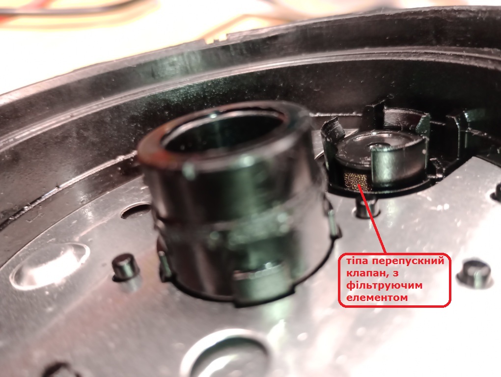

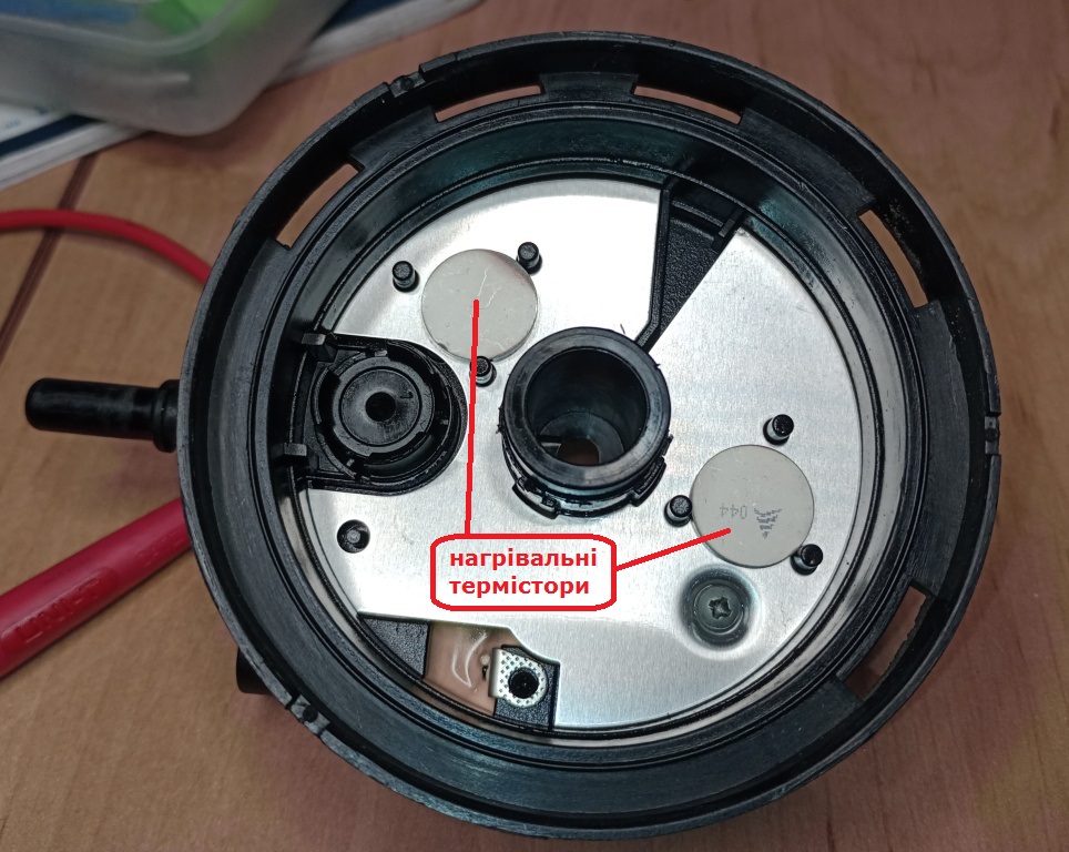

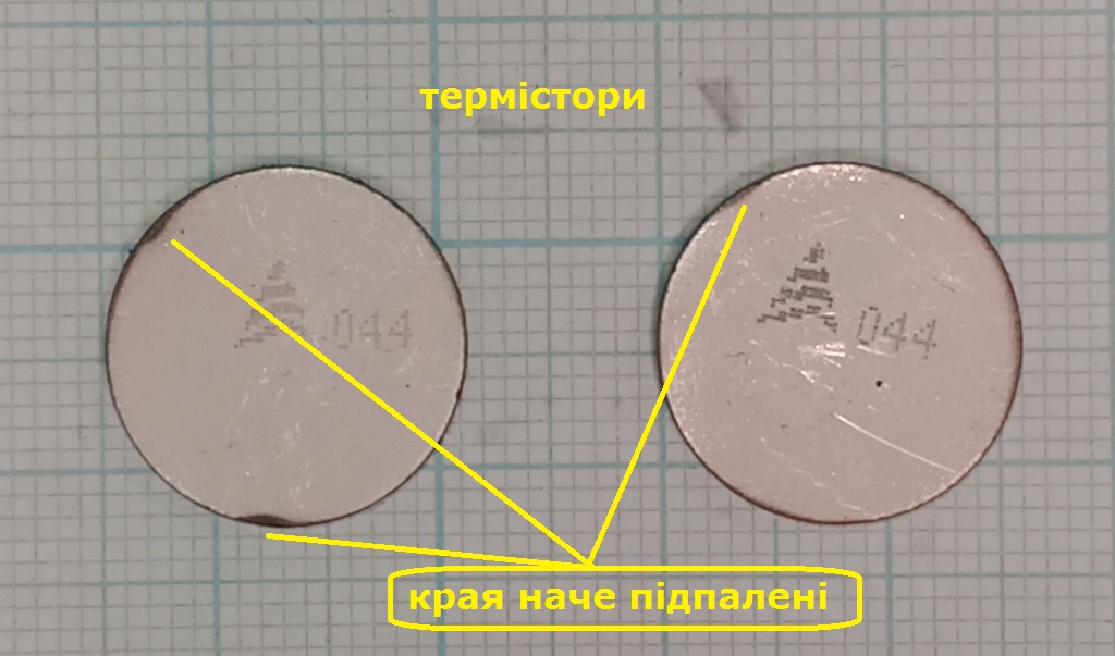

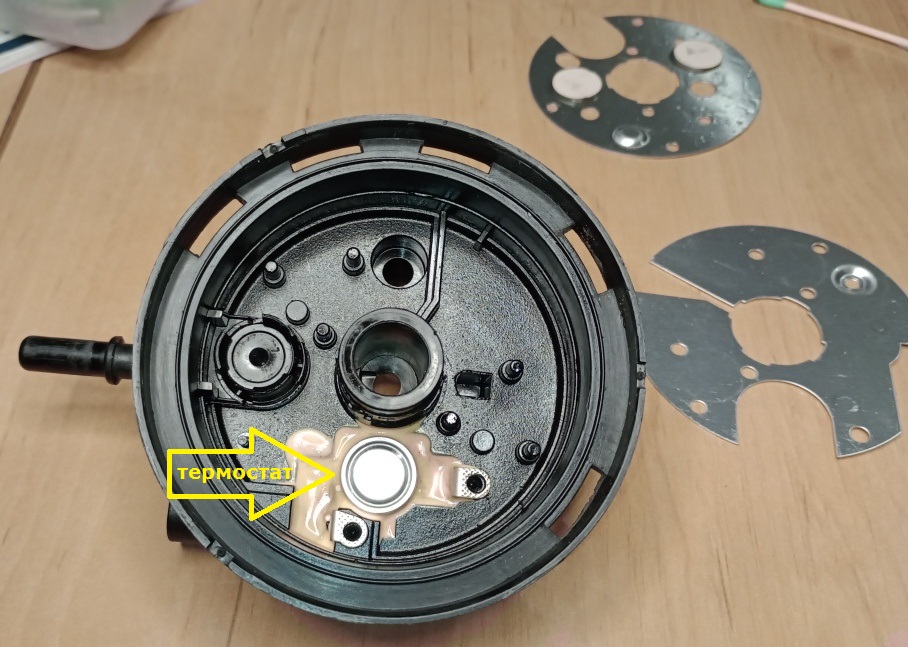

Коли мив колбу під приклеювання грілки, не втримався і розібрав кришку фільтра:
Топливный фильтр-замена\нюансы\вопросы. - Пост 469568 - Фото 1
Топливный фильтр-замена\нюансы\вопросы. - Пост 469568 - Фото 2
Топливный фильтр-замена\нюансы\вопросы. - Пост 469568 - Фото 3
Топливный фильтр-замена\нюансы\вопросы. - Пост 469568 - Фото 4
Топливный фильтр-замена\нюансы\вопросы. - Пост 469568 - Фото 5
Після збирання опір став 1,6 Ом, при +20'С.
В холодильнику при -20'С, опір став 2,4 Ом.
Востаннє редагував vitos svp: 18.02.2024 о 17:17. Причина: Добавлено сообщение

Типово Re: Топливный фильтр-замена\нюансы\вопросы.
Думаю и сама грелка, и пластик корпуса фильтра не друзья! Вам бы стальной фильтр подобрать!
Да и встроенные термисторы сверху-----мало с них толку........может и помогает чтоб не заглох мотор! Но парафин в колбе не прогреет((((
Все працює, хоч теплопередача через пластик гірша, ніж через металевий корпус!
Пластиковий фільтр під капотом, краще рішення ніж металева колба під брюхом!Топливный фильтр-замена\нюансы\вопросы. - Пост 469587 - Фото 2
Підігрів фільтра повинен бути стрижневим теном в середині фільтра, а не зверху як на всіх штатних фільтрах!
Допис від 2093306 Топливный фильтр-замена\нюансы\вопросы. - Пост 469587 - Фото 3
коли фільтр не запарафінено, то працюють нормально. а от коли фільтр забився, то настає срака!
на такий випадок до штатного підігріва треба мати бандажний/напівбандажний підігрівач колби.

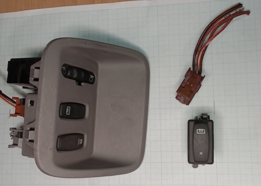

Отримав сьогодні всілякі штучки для підключення грілки, перепідключення фа-фа і майбутнього підігріва лобовухи в зоні двірників.
Реле з затримкою на 12 хв. з Харкова прислали касапського походження!!!Топливный фильтр-замена\нюансы\вопросы. - Пост 469614 - Фото 1
Топливный фильтр-замена\нюансы\вопросы. - Пост 469614 - Фото 2
Топливный фильтр-замена\нюансы\вопросы. - Пост 469614 - Фото 3

Допис від vitos svp Топливный фильтр-замена\нюансы\вопросы. - Пост 469615 - Фото 1
Реле з затримкою на 12 хв. з Харкова..
А навіщо реле з затримкою? Міг би на Ардуіно зробити сам собі алгоритм, який би захотів.

Сьогодні з ранку таку "красоту" побачив:
Топливный фильтр-замена\нюансы\вопросы. - Пост 469620 - Фото 1
Топливный фильтр-замена\нюансы\вопросы. - Пост 469620 - Фото 2
це на штатному підігріві! Перекинув на грілку не перегорають! Схоже щось з термісторами.
Треба викидати ті термістори, а термостат фільтра пускати на керування грілкою.
Щоб підігрівати фільтр 12 хв. перед пуском двигуна.
В електриці трошки розумію, а от в електрониці ні!

Допис від vitos svp Топливный фильтр-замена\нюансы\вопросы. - Пост 469621 - Фото 1
Після роботи з таким великим струмом він навряд чи буде адекватно працювати.
Допис від vitos svp Топливный фильтр-замена\нюансы\вопросы. - Пост 469621 - Фото 2
тепер зрозуміло.
Але, 12 хвилин при струмі 10А то забагато( це все одно, що фари увімкнути). Може виникнути ситуація, що фільтр теплий, а крутити вже немає чим. 2-3 хвилини досить. Тим більше, що на запуск і хх палива йде мізер.
ПС. Ще згадав пару трюків з 90-х. Лампочку з фари кріпили на заборнік, якраз біля 100Вт. Ще точили/варили бандаж на фільтр, підігрів антифризом з мотора. Ну а найкраще- бочонок діаметром 50мм і довжиною 150-200, і мідна трубка діаметр 8-10мм, намотана поверх.
