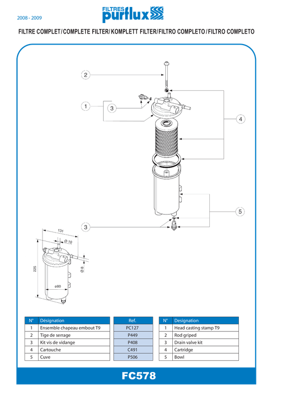

Сьогодні згоріло три запобіжника на підігріві паливного фільтра Purflux FC578 це ой куди вставляються картриджи С491.
Топливный фильтр-замена\нюансы\вопросы. - Пост 469540 - Фото 1
Хто з таким стикався?
Продається поз. 1 Ensemble chapeau embout T9 PC127, чи треба міняти весь корпус фільтра?
- Зранку в -18С завівся нормально і доїхав до роботи:
- в обід завівся і прогрівся нормально, відїхав десь теж з кілометр, заглох, це пару раз потрикався, поліз перевірити запобіжник на підігріві (згадав матюками того конструктора-пі-раса, який блок з запобіжника запер під бачок з ОР і під кришку яка задубіла в -15'С, добре що в машині була індікаторна вікрутка, якою піддів зачипки, тої кришки, після заміни запобіжника, пішла солярка ріденька і тепла, на роботу повернувся нормально;
- в кінці робочого дня завівся нормально, прогрівся до +30'С нормально, від'їхав до самого того перехрестя і знову перегорів запобіжник! Поміняв, завів підігрів не запрацював, відтягнули в приміщення, запобіжник згорів! Поставив видігріватись до завтра!
В проводку ще не лазив, бо від роботи відїхав менше кілометра, назад притягнули на шворці, та і намерзся поки запобіжник міняв.
ДТ ОККО, тільки залив повний бак перед морозами, в трубці піна, аж чвакає наче порося, коли підігрів не працює!

Зроби додатковий дріт на підігрів, з окремим запобіжником на трохи більший ампераж, ніж той. що з завода. Цей підігрів( вірніше підігрівчик) розрахований на роботу в імпульсному режимі. При -18 імпульсним режим вже не виходить, робить постійно, звідси і запобіжники. А взагалі треба ставити додатковий нормальний підігрів.
Ще, якщо є можливість, злий солярку з бака. Так, щоб постійно тримати 20+ літрів. Коммонрейл дуже гріє "обратку", ну а вона, в свою чергу, непогано гріє солярку біля заборніка.
штатний на 20А, останній ставив на 30А, з тих що були в запасі, але і він перегорів!
Може десь коротить!Топливный фильтр-замена\нюансы\вопросы. - Пост 469542 - Фото 2
Я свого часу грався з тим підігрівчиком, ставив в морозилку, щоб спіймати момент падіння опору, але ніде не зберіг заміри опору!
Якщо не помиляюсь, там опір практично не залежить від подальшого зменшення температури.
До речі Фен працює нормально, не кашляє!

Так, щось не те. Для мотора 1,9 достатньо підігріву 100, максимум 150 Ватт.
Але розраховувати на той підігрівчик не варто. То так, іграшка. Ну може на -5.
Колись на Hiace трапився доволі простенький і ефективний проточний польський підігрівач. В корпусі з шестигранника на 19 була виточена різьба під звичайну свічку накалювання. З іншої сторони- різьба під термовимикач. Я використовував без термовимикача, напряму через тумблер. В -24 машина летіла.
на всіх моторах стоїть однаковий терморезистор, в не залежності від об'єма двигуна, якщо рідний запобіжник на 20А, то його потужність скоріш за все десь під 100 W, а цього достатньо для розігріву палива.
Проблема в чомусь іншому! Завтра спробую розібратись!

То я приблизний розахунок потужності писав. Наприклад, для мотора 3,0 вже треба біля 200 ВТ.
Допис від vitos svp Топливный фильтр-замена\нюансы\вопросы. - Пост 469546 - Фото 2
Ти правильно порахував. Горить запобіжник, значить десь КЗ. І навряд чи це в проводці.
Вангую що із за піни гавкнув підігрівач . Я колись його навіть відключав - змін в роботі двигуна і температури соляри не помітив .
Щоб не патрошити всю проводку - можна замість догрівача підключити малопотужну лампочку .
Кришку фільтра колись шукав для знайомого , не знайшов , купили на розборці в зборі за 500 грн.
Запарафінилось зимове ДТ від ОККО!
Терморезистор на кришці працює, опір в ввімкненому стані 2,4 Ома!
В когось є інфа який опір повинен бути?

Так пораxy й сам, 2,4 Ома це біля 90 Ватт виходить. Якраз те, що треба. А от при тривалому нагріві може десь підкорочувати. Невідомо, з чого він зроблений.
Добавлено через 5 минут
ПС. Я сьогодні зранку під бак( не на Трафіку) просто підсунув прожектор на 1кВт, десь на півгодини. І насосик на мокрій автономці грів феном, бо не хотів качати.

На термісторі побудована і штатна схема обігріву палива, тільки вони розташували його в кришці паливного фільтра, там де вхід і вихід палива, тому фільтр розігрівається лише в верхній частині, а нижня не розігрівається від слова зовсім!
Якби ті дятли подачу палива палива зробили би з низу, а вихід зверху, то розігрівався би весь фільтр!
Замовим на lox.ua, б/в фільтр, щоб на одному з двох розібрати кришку і подивитись що там, після чого переробити схему підігріву!
Оце думаю для термоконтролю фільтра зовнішнє дупло в колбі фільтра використати.
Та і 80'С, трошки забагато!
Цікаво яка температура плавління колби фільтра?
Востаннє редагував vitos svp: 12.01.2024 о 20:33.

Замовив електрогрілку на корпус фільтра,
Кинь посилання, цікаво глянути. Може сучасні технології придумали вже щось новеньке.
ПС. Нормально собі катаюсь на солярці з Укрнафти( сьогодні зовсім без підігріву). У них завжди нормальний зимовий дизель був. Розход правда високуватий, але то таке.

... і така поважна хвірма як Пурфлюкс повинна виготовляти корпуса фільтрів з обігрівом колби, а не лише кришки!
А навіщо воно їм? В Європі зими теплі. А якщо навіть для Скандинавії, так там дизель на заправках справжній зимовий. Бо якщо в когось запарафіниться фільтр, то заправка попаде на кругленьку суму.
Востаннє редагував Postdove: 12.01.2024 о 17:45. Причина: Добавлено сообщение
Грілки
Допис від Postdove Топливный фильтр-замена\нюансы\вопросы. - Пост 469561 - Фото 2
...Нормально собі катаюсь на солярці
Та теж до минулого понеділка нормально катався, а тут така муйня пішла!
У відрядження маршрутками і потягами вимушен був поїхати!
Тільки сьогодні повернувся о 14-00.
Допис від Postdove Топливный фильтр-замена\нюансы\вопросы. - Пост 469561 - Фото 3
Не знаю, не знаю!
В мене знайомий свого часу приганяв собі Паджеру ІІ, дизельну, з Фінляндії, так казав що в нього форсунки з підігрівом, паливні трубки в теплоізоляції і баку є підігрівач + 2 АКБ.
Зараз такі машини не виготовляють.
Майже на всіх японських дизельних бусах і джипах по 2АКБ з заводу.
А от на форсунки з підігрівом було б цікаво глянути. Може знайомий дроти і катушки електрофорсунок сприйняв за підігрів?
По аналогії з тим, як в 90-х -початок 2000 на мотор з інтеркулером казали, що там 2 турбіни( ну патрубків же 2).
Допис від vitos svp Топливный фильтр-замена\нюансы\вопросы. - Пост 469564 - Фото 2
Подивився грілки по твоєму посиланню. На вигляд доволі цікаво, але не дуже надійно . Там же є варіанти з термостатом на 65 град, на 9 долл дорожче. А 80градусів, при умові постійної циркуляції( а на CR підкачка качає від 100 до 150 л/год), може бути якраз скільки потрібно. Головне не держати ввімкненим довго при незаведеному моторі, тільки перед першим пуском. Колбу можна легенько попробувати в товстому місці паяльником на 25 Вт. Погано, що зараз немає в продажу тих бандажів-підігрівачів. що буди з керамічними елементами. Тими корпус точно не поплавиш.
Востаннє редагував Postdove: 13.01.2024 о 19:20.
