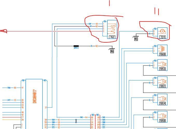

РЕБЯТА, ИЗВИНИТЕ, НО У МЕНЯ ВСЕ-ТАКИ ПОДГОРЕЛО "РЕЛЕ ПОГРУЖНЫХ ПОДОГРЕВАТЕЛЕЙ 2 И 3". Оно точно такое же как и для Насоса Робота, и эффект после поджатия контактов стал в лучшую сторону, поэтому и подумал что это было Реле Насоса Робота. Как это Реле может быть связано с работой Робота? И еще кондиционер перестал давать вибрацию. Раньше при включении кондера немного ощущалась вибрация от его компрессора, и вентилятор включался чаще. Еще тяга немного улучшилась до 1800об, на 1,2,3 передачах заметно. Не знаю как эта Релюха могла повлиять, но факт замечен

F1A - 30A, eto motor nasosa a ne ebu korobki kak napisano v scheme
30А - dolzno i byt predochranitel na 30A
усновить 40А - net nesovetoju , xotia vsegda naxodim >40 A pri remonte problemnych robotov - Daze bylo delo na 100A
!!! Не знаю как эта Релюха могла повлиять на кондиционер и Робот, но факт замечен = PLACEBO EFEKT

по схеме указано, что предохранитель насоса F1A = 30A, а реле насоса 762 = 60А. У меня всё стоит точно так же как и в схеме. Но почему такая разница между амперами предохранителя и реле? Может правильнее поставить реле насоса послабее, например 40 или 50А ? Или пусть будет, как положено, 60А ?
К примеру, на Альфа Ромео ставят реле 50А, а на Мерседесы Спринтер вообще 40А. При этом детали Робота у них идентичные, разница только в длине в проводков, разъёмах
Контакты реле должны выдерживать нагрузку большую, чем предохранитель, иначе они подгорят.
