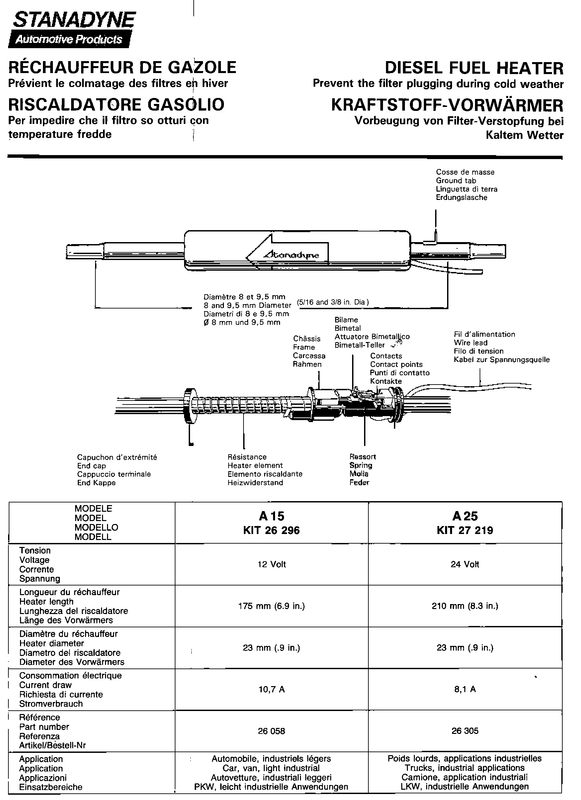

Сьогодні змінив розхідники. Так виглядає паливний фільтр, 12000 км. пробігу. Заправки Авіас та ОККО, приблизно 70/30%

вроде нормальный фильтр, у меня примерно такой же был после 14 000км

Посмотри на шланг который идет от фильтра, он прозрачный,на заведенном двигателе солярка должна поступать без пузырьков воздуха.
