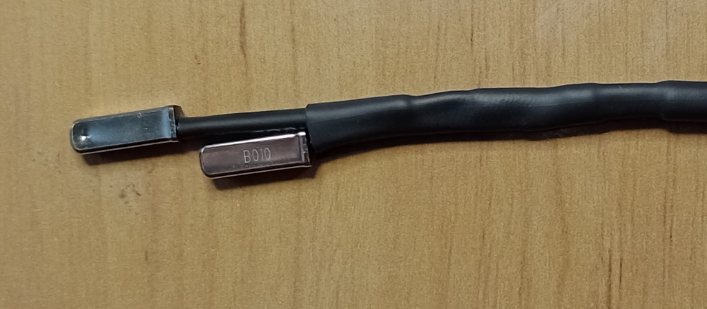

Допис від Postdove Топливный фильтр-замена\нюансы\вопросы. - Пост 469623 - Фото 1
Після роботи з таким великим струмом він навряд чи буде адекватно працювати.
не думаю що запобіжники перегорають від термостата. треба зняти кришку фільтра та перевірити.

Допис від vitos svp Топливный фильтр-замена\нюансы\вопросы. - Пост 469624 - Фото 1
Ти трохи не зрозумів. Електротермостат в штатному режимі мав би комутувати струм 10-15А. В тебе ж запобіжники на 30А горіли. Тобто в самому термостаті контакти вже також пошкоджені.

Допис від vitos svp Топливный фильтр-замена\нюансы\вопросы. - Пост 469626 - Фото 1
Сьогодні з ранку таку "красоту" побачив:
це на штатному підігріві! Перекинув на грілку не перегорають! Схоже щось з термісторами.
Треба викидати ті термістори, а термостат фільтра пускати на керування грілкою.
Щоб підігрівати фільтр 12 хв. перед пуском двигуна.
В електриці трошки розумію, а от в електрониці ні!
Не лишнім буде перевірити жмут проводів що входить в коробку з запобіжниками - там часто вони перетираються об корпус .Термістори як правило або робочі або мертві .Тим паче що при такій температурі вони вмикаються кожен день .
Саму кришку можна перевірити в домашніх умовах при наявності лабораторного блоку живлення або просто блоку живлення (мін 10А) та струмових кліщів .

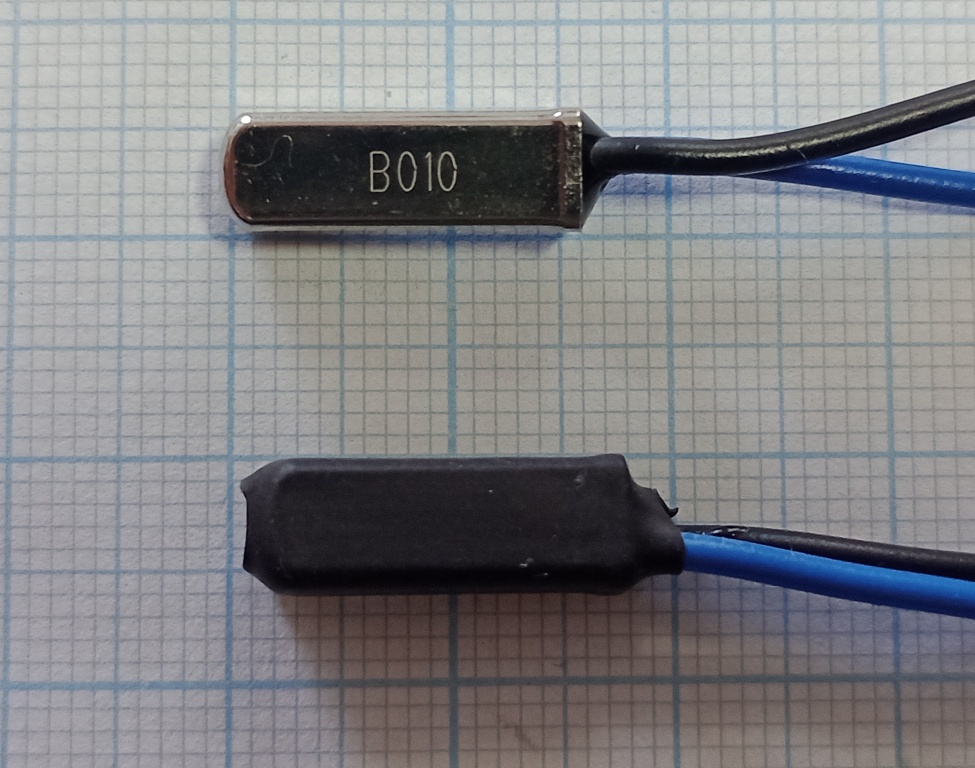

Два дні проїздив з горілкою підключенною на штекер штатного підігрівача - гріє постійно при заведеному двигуні. Запобіжник цілий.
Зовні грілка приємно тепла, точно не 65', градусів до 50'! Або кітайці знову на..бали з термостатом, або силіконова теплоізоляція не передає реальну температуру плівкового термоелемента. Треба було перевірити температуру нагрівання перед наклеюванням.
Тимчасово пущу керування грілкою через термостат фільтра, прибравши з нього термістори і люміневі пластини, а коли отримаю з кітая керуючи термостати, то поставлю їх на трубку після фільтра, примотавши до трубки синьою ізоляційною стрічкою, зверху прикрию теплоізоляцію і термоусадкою, щоб грілка працювала по температурі палива після фільтра.
Ну і поставлю реле попереднього прогріву фільтра на випадок великих морозів і запарафінювання палива.

Допис від sergeyss9 Топливный фильтр-замена\нюансы\вопросы. - Пост 469629 - Фото 2
- Схоже не жмут, бо два дні на грілці запобіжник цілий.
- Може то не термістори, а керамічні нагрівачі, бо я такого розміру термісторів не знайшов;
- кліщами постійний струм не перевіриш, лише змінний.

Допис від sergeyss9 Топливный фильтр-замена\нюансы\вопросы. - Пост 469634 - Фото 1
Холодильник є у всіх , так що охолодити не проблема , а вмикається приблуда при +5 і нижче .
Все одно не вийде, вже пробував. Влітку міняв корпус фільтра на Пурфлюкс( бо було оте "нєдоразумєніє" від Делфі). Вирішив заміряти опір підігрівача. Для цього закинув корпус в морозилку(-20). На пару годин. Опір потім поміряти вдалося. А от через буквально пару хвилин(і це без роботи підігріву!) термостат виключився, бо встиг нагрітися від кімнатної температури. Так що повноцінний стендовий тест підігрівача- тільки на морозі і на вулиці.
Добавлено через 5 минут
Допис від vitos svp Топливный фильтр-замена\нюансы\вопросы. - Пост 469634 - Фото 2
Звісно, що це не жмут. Але до жмута все одно подивись. Але по інщій причині. Він там лежить на бризговику, і багатьом людям наробив шкоди. Я у себе вже обмотав його тонкою гумою, бо, зовнішня загальна ізоляція кабелю була перетерта зовсім, і уже була підчовгана ізоляція на самих дротах.
Допис від vitos svp Топливный фильтр-замена\нюансы\вопросы. - Пост 469634 - Фото 3
Тимчасово пущу керування грілкою через термостат фільтра, прибравши з нього термістори і люміневі пластини, а коли отримаю з кітая керуючи термостати, то поставлю їх на трубку після фільтра...
Можна піти простішим шляхом. При -5, після хоча б 30 хв руху подивитись Опкомом температуру солярки на обратці. Якщо сильно не перегріває, то не морочитись с китайськими термостатами( менше зєднань- надійніше робота). Для орієнтиру, влітку, при +30 і 20л солярки в баку, температура на обратці 56 градусів. Якщо з підігрівом буде менше- автоматика не потрібна.

на тих вихідних керування реле підігріву паливного фільтра завів через термостат який примотав до вихідної паливної трубки.
другий - а-ля, резервний!
Топливный фильтр-замена\нюансы\вопросы. - Пост 469648 - Фото 4
Топливный фильтр-замена\нюансы\вопросы. - Пост 469648 - Фото 5
Топливный фильтр-замена\нюансы\вопросы. - Пост 469648 - Фото 6
один замикається при 8,1...9,0'C, розмикається 8,8...10,0'C,
другий замикається при 7,4...9,0'C, розмикається 9,3...10,3'C.

Сказав, і поставив такі самі брехливі китайські датчики Топливный фильтр-замена\нюансы\вопросы. - Пост 469651 - Фото 3
Тепер про генератор варто подумати. Він і так досить перевантажений. 18А форсунки, ще по 3 ЕГР та регулятор тиску. Світло, пічка, дворніки. Підігрів антифризу! А тут ще додаткових 17А. Я б виключив пару свічок підігріву антифризу( в себе так вже зробив).

Щось на термо датчики дроти тонкаваті , може гріються тай аж 17А споживання ?

не уявляєш! Замовляв - матюкався, отримав - матюкався, випробовував - матюкався, встановлював - матюкався, але інших не знайшов! Тому і поставив два!
Використовувати штатний термостат, не має сенсу, бо він буде постійно охолоджуватись паливом з бака, а не грітись ДТ з колби.
Уважно прочитай що я писав!
Використав виту пару 4х0,5, щоб врізатись в керуючий ланцюг реле підігріву палива.
ці термостати розраховано на 3А, правда кітайських, відповідно на наші буде 1..2А.
