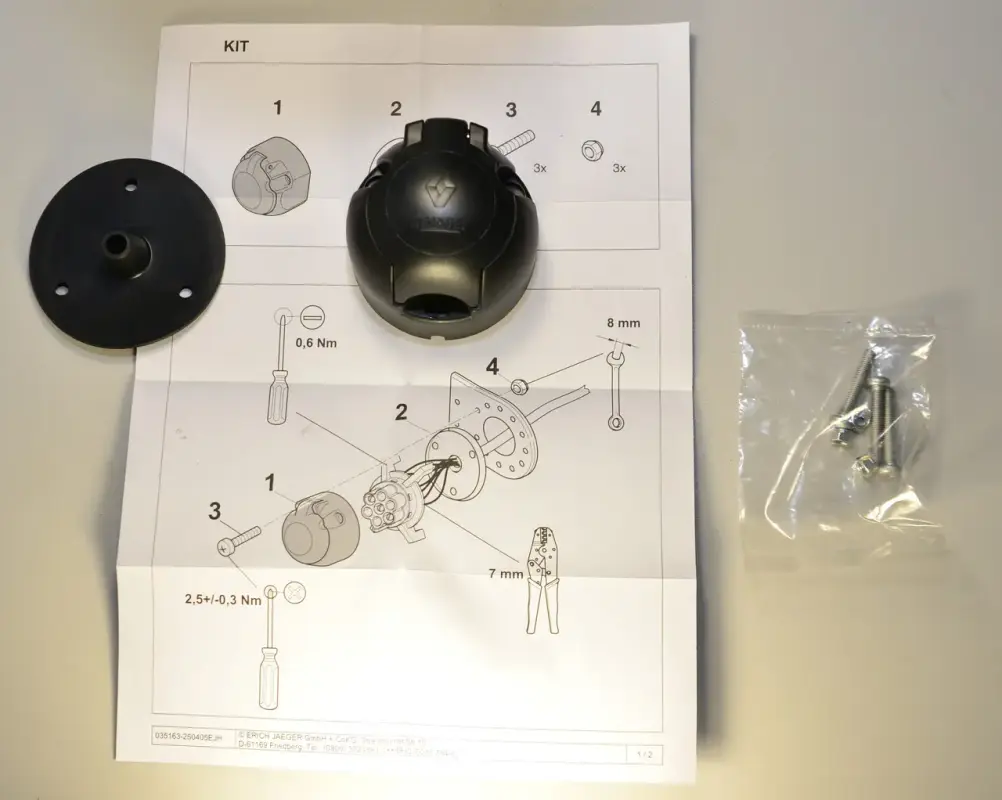

Старий 04.10.2023, 21:19 #12
Типово Відповідь: Не працює задня протитуманка
Не пройшло і пів року ... а, ні, пройшло ... Не працює задня протитуманка - Пост 469275 - Фото 1
Зняв розетку - таки так, заклинив шток вимикача. Набризгав ВД'шки, посовав його туди-сюди, ходити став легко, але, яи то пружина прослабла, чи щось попало - вмикалось не завжди, шток все ж десь підвисав. Як його розібрати я не зовсім пойняв, та й не дуже хотів ковирятись, тому трохи підігнув клему. Коли поставив на місце, виявилось, що підігнув я не так вже й трохи, і тепер протитуманка при всунутій вилці не вимикається ))) Ну й фіг з нею, так і залишив. Зате - працює.
Всім дякую за поради!
P.S. До штока вимикача можна дістатись не знімаючи розетку, його видно знизу роз'єма.
Востаннє редагував М'арк: 04.10.2023 о 21:23. Причина: Добавлено сообщение
