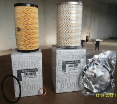

Допис від М'арк Розхіднікі Trafic, Vivaro, Primastar - Пост 468095 - Фото 1
Перепитаю, бо щось знов завтикав ...
На 2,0 M9R паливний фільтр зараз йде Пурфлюкс L460 ?
Розхіднікі Trafic, Vivaro, Primastar - Пост 468095 - Фото 2
жовтий - масляний
білий - паливний
https://www.sogefifilterdivision.com...odele=31035017

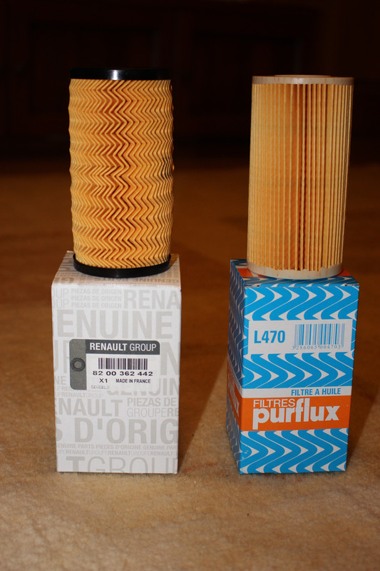

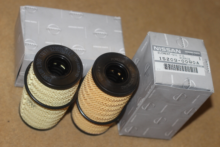

Якщо масляний потрібен, то бери Пурфлюскc L360 в упаковці Рено/Ніссан. В упаковку Пурфлюкса їх перестали пакувати.
Розхіднікі Trafic, Vivaro, Primastar - Пост 468097 - Фото 2
Розхіднікі Trafic, Vivaro, Primastar - Пост 468097 - Фото 3
відчуй різницю:
Розхіднікі Trafic, Vivaro, Primastar - Пост 468097 - Фото 4
Розхіднікі Trafic, Vivaro, Primastar - Пост 468097 - Фото 5

Допис від vitos svp Розхіднікі Trafic, Vivaro, Primastar - Пост 468099 - Фото 1
відчуй різницю:
Я ж чорним по екрану написав : L460 , фотку приліпив - один фіг, ти про своє Розхіднікі Trafic, Vivaro, Primastar - Пост 468099 - Фото 2

О, да - там я провтикав. Дякую.
Правда, вже замовив за твоєю порадою Рено 8200362442, який, за твоїми ж словами, має виявитись Пурфлюксом L360. Прийде - побачимо.
До речі, 8200362442 коштує 160 грн (дешевше тільки гриби ...) , а його аналог в нісановській коробці - вдвічі дорожче
Курва, з цим реновсько-опельовсько-пурфлюксовським різноманіттям треба фоткати коробки, бо до наступної заміни знов позабуваю ...
Востаннє редагував М'арк: 27.08.2022 о 20:47. Причина: Добавлено сообщение
Старий 03.09.2022, 19:17 #475
Типово Re: Расходники Trafic, Vivaro, Primastar
Так, прийшов фільтр Renault 8200362442, всередині коробки - Пурфлюкс L360.
Тепер в мене нове питання : а чим L360 відрізняється від L460 ??? (крім ціни...)
