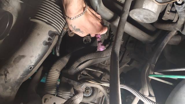

-Отсоединил фишку датчика задней передачи(розовенький такой. Долго я с ней боролся)Нужно достаточно сильно сжать ее за овал с большей стороны и потихоньку раскачивая тянуть вверх.
