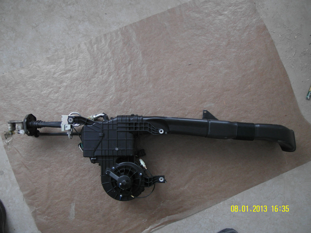

1. Треба придбати:
- задній випаровувач;
Задній кондиціонер на Трафика - Пост 461661 - Фото 1

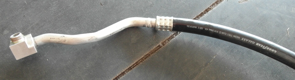

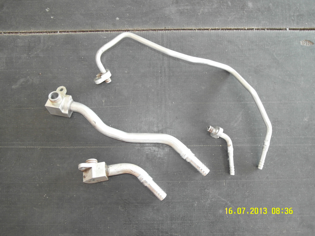

- дві передні трубки подачі і обратки на задній кондиціонер;
Задній кондиціонер на Трафика - Пост 461661 - Фото 2
Задній кондиціонер на Трафика - Пост 461661 - Фото 3

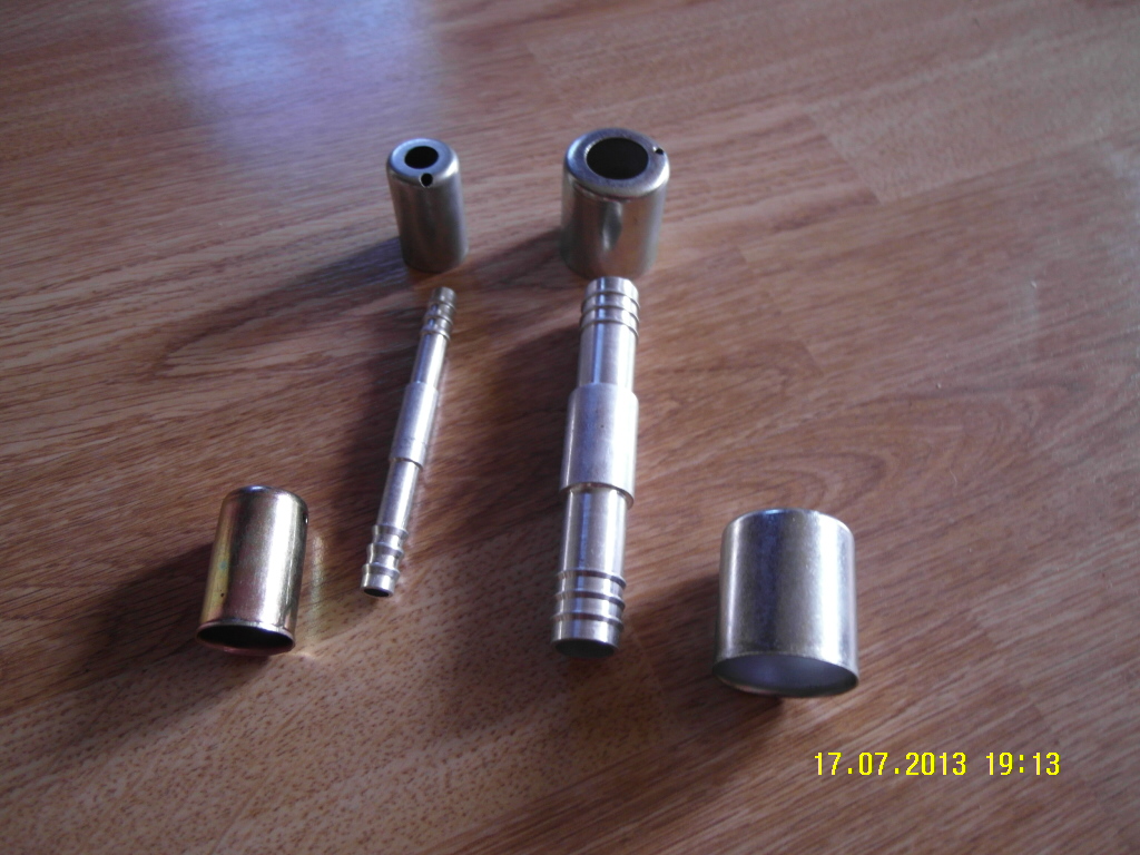

- штуцера під рукава виского тиску:
Задній кондиціонер на Трафика - Пост 461661 - Фото 4

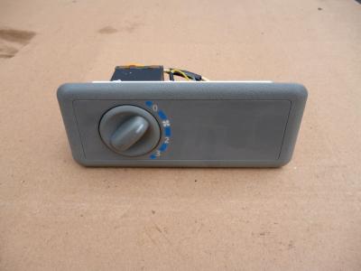

- пульт керування:
Задній кондиціонер на Трафика - Пост 461661 - Фото 5

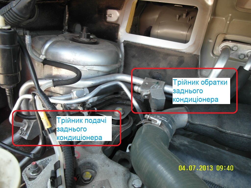

- замінити дві штатні трубки кондиционера під капотом на такі самі але з трійниками
Задній кондиціонер на Трафика - Пост 461661 - Фото 6

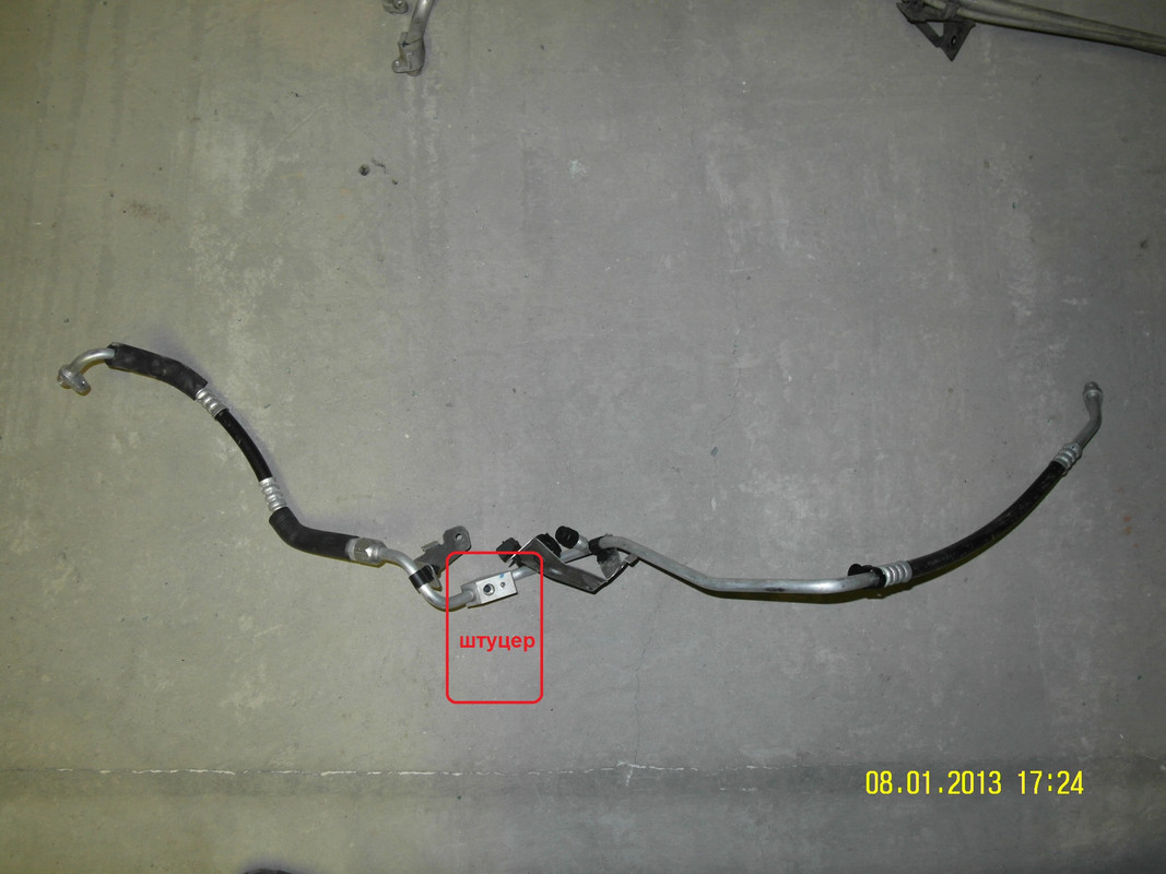

- обрізати і приварити штуцера до штатних трубок:
Задній кондиціонер на Трафика - Пост 461661 - Фото 7

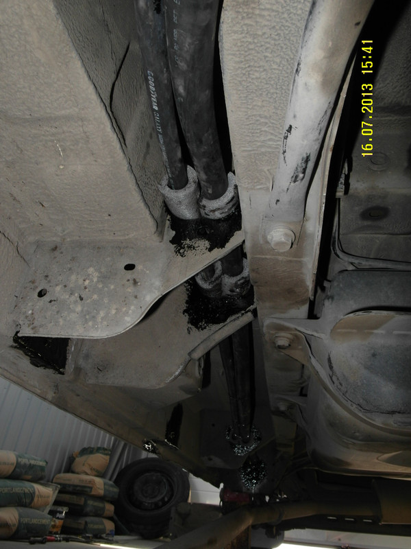

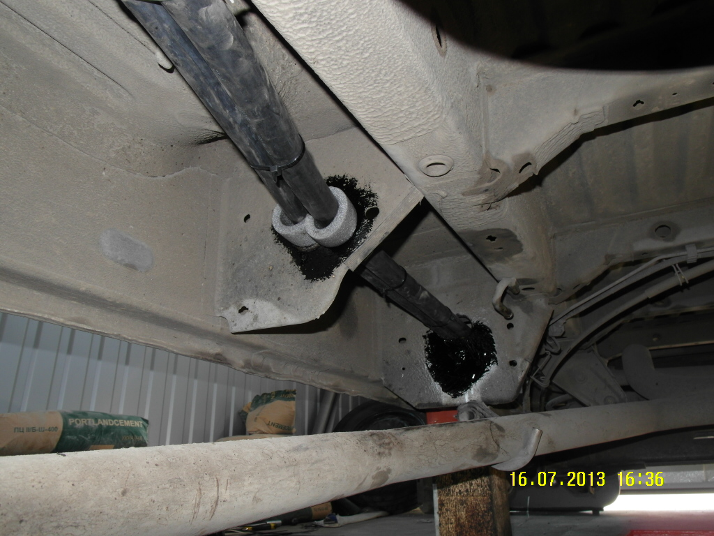

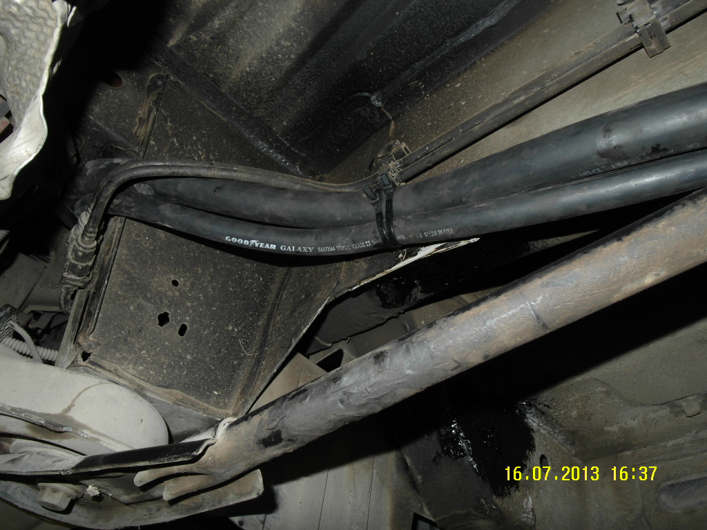

- прокласти під підлогою фреонову магістраль (кондиціонерщики не рекомендують встановлювати штатні люміневі трубки, згниють за пару-трійку років + іх легко пошкодити на природі)
я проклав так:
Задній кондиціонер на Трафика - Пост 461661 - Фото 10
Задній кондиціонер на Трафика - Пост 461661 - Фото 11
Задній кондиціонер на Трафика - Пост 461661 - Фото 12
Задній кондиціонер на Трафика - Пост 461661 - Фото 13

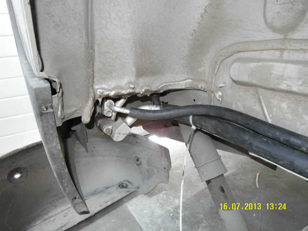

- проклавши рукави відповідним чином, відрізати лишне і опресувати задні штуцери магістралі:
Задній кондиціонер на Трафика - Пост 461661 - Фото 14
Задній кондиціонер на Трафика - Пост 461661 - Фото 15
Задній кондиціонер на Трафика - Пост 461661 - Фото 16
Задній кондиціонер на Трафика - Пост 461661 - Фото 17
Схема підключення дуже проста:
Через салонний перемикач:
відкривається клапан і змінюється швидкість вентилятора
