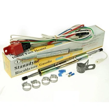

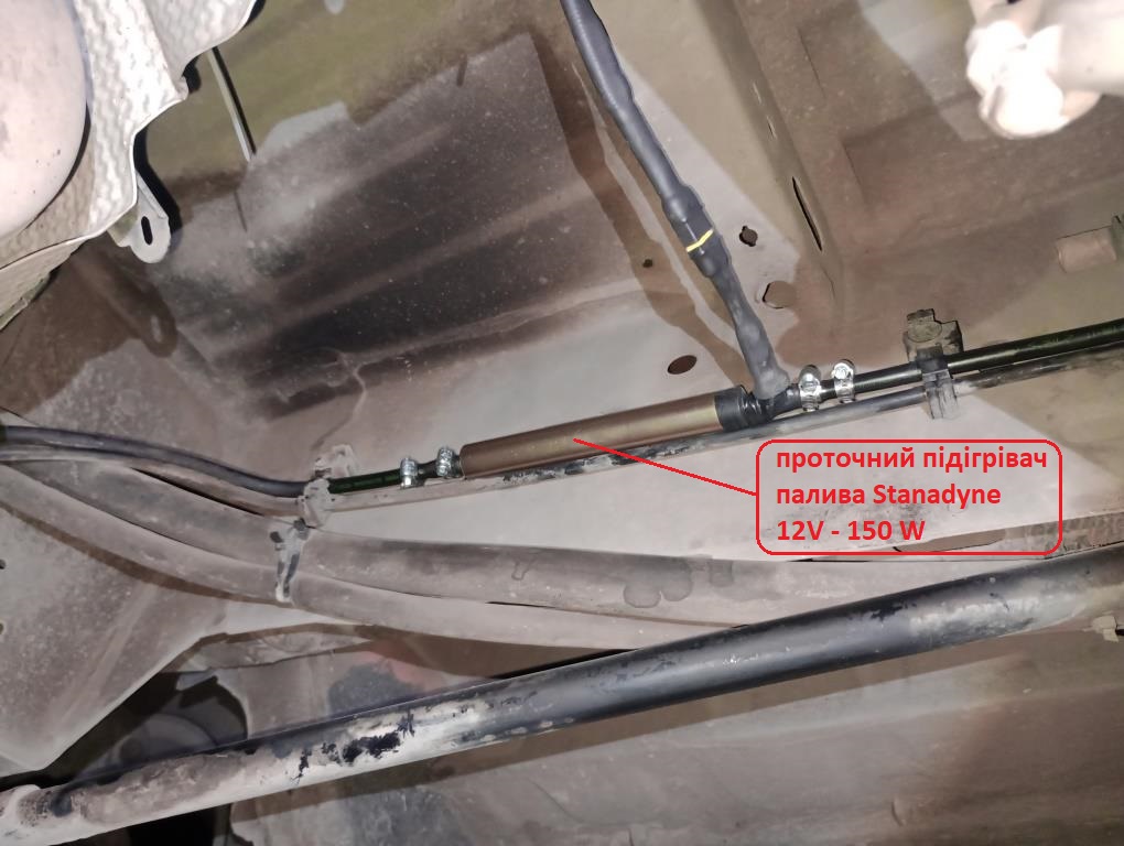

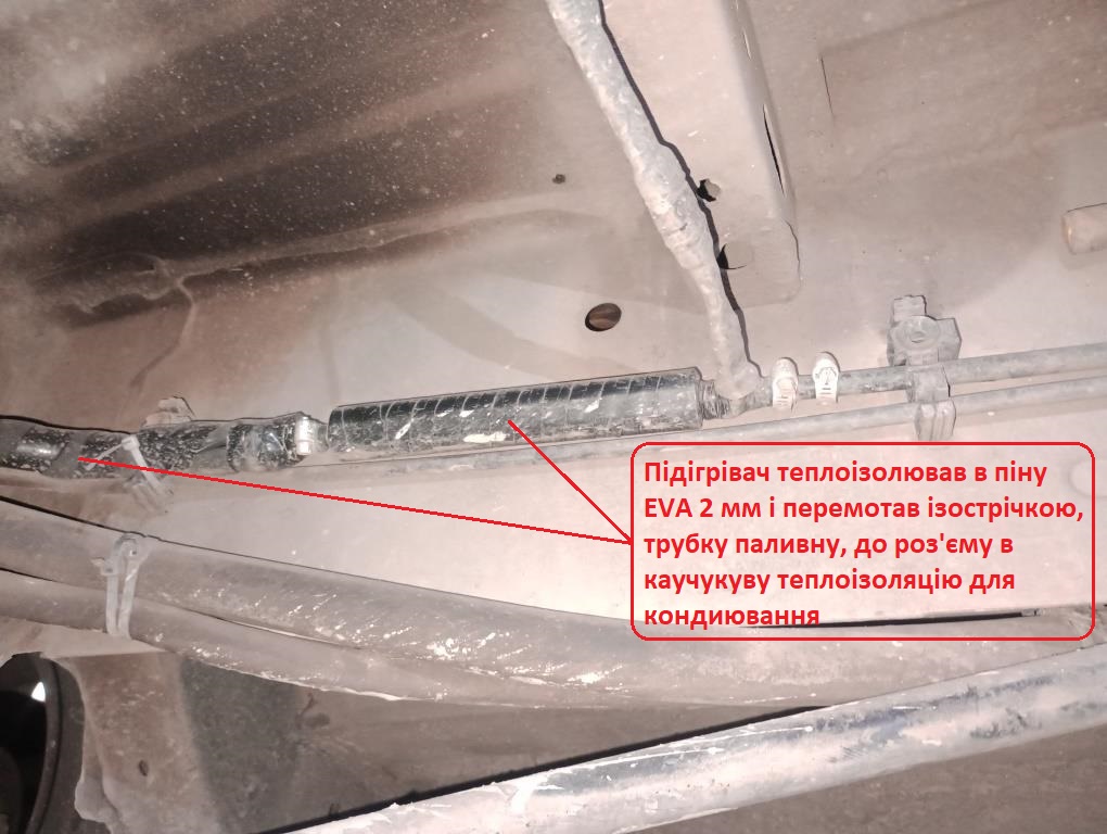

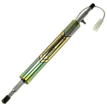

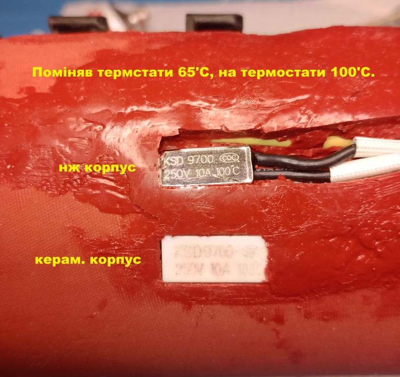

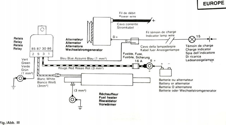

Сьогодні згоріло три запобіжника на підігріві паливного фільтра Purflux FC578 це ой куди вставляються картриджи С491.
https://i.postimg.cc/vmmBn16m/FC578E.png
Хто з таким стикався?
Продається поз. 1 Ensemble chapeau embout T9 PC127, чи треба міняти весь корпус фільтра?
- Зранку в -18С завівся нормально і доїхав до роботи:
- в обід завівся і прогрівся нормально, відїхав десь теж з кілометр, заглох, це пару раз потрикався, поліз перевірити запобіжник на підігріві (згадав матюками того конструктора-пі-раса, який блок з запобіжника запер під бачок з ОР і під кришку яка задубіла в -15'С, добре що в машині була індікаторна вікрутка, якою піддів зачипки, тої кришки, після заміни запобіжника, пішла солярка ріденька і тепла, на роботу повернувся нормально;
- в кінці робочого дня завівся нормально, прогрівся до +30'С нормально, від'їхав до самого того перехрестя і знову перегорів запобіжник! Поміняв, завів підігрів не запрацював, відтягнули в приміщення, запобіжник згорів! Поставив видігріватись до завтра!
В проводку ще не лазив, бо від роботи відїхав менше кілометра, назад притягнули на шворці, та і намерзся поки запобіжник міняв.
ДТ ОККО, тільки залив повний бак перед морозами, в трубці піна, аж чвакає наче порося, коли підігрів не працює!
Postdove 08.01.2024 19:03
Re: Топливный фильтр-замена\нюансы\вопросы.
Зроби додатковий дріт на підігрів, з окремим запобіжником на трохи більший ампераж, ніж той. що з завода. Цей підігрів( вірніше підігрівчик) розрахований на роботу в імпульсному режимі. При -18 імпульсним режим вже не виходить, робить постійно, звідси і запобіжники. А взагалі треба ставити додатковий нормальний підігрів.
Ще, якщо є можливість, злий солярку з бака. Так, щоб постійно тримати 20+ літрів. Коммонрейл дуже гріє "обратку", ну а вона, в свою чергу, непогано гріє солярку біля заборніка.

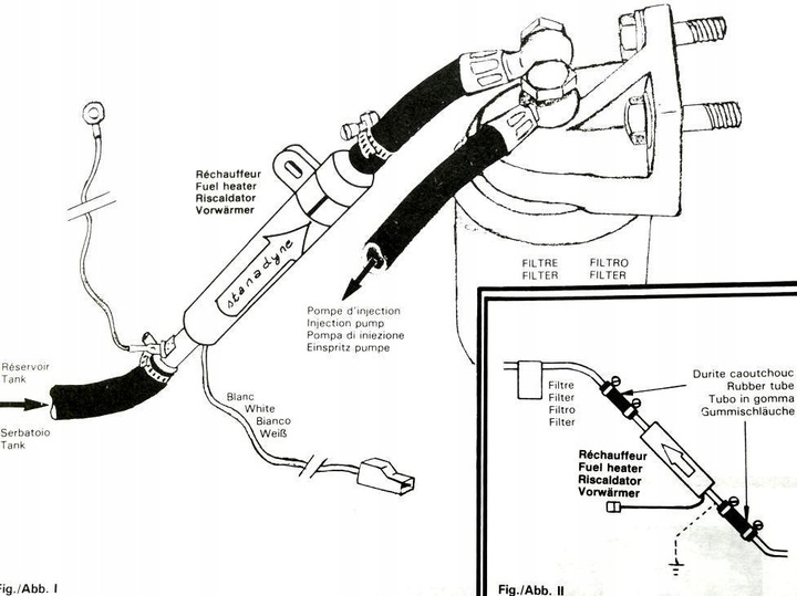

А от на форсунки з підігрівом було б цікаво глянути. Може знайомий дроти і катушки електрофорсунок сприйняв за підігрів?
По аналогії з тим, як в 90-х -початок 2000 на мотор з інтеркулером казали, що там 2 турбіни( ну патрубків же 2).
Допис від vitos svp (Допис 469558)
Та і 80'С, трошки забагато!
Подивився грілки по твоєму посиланню. На вигляд доволі цікаво, але не дуже надійно . Там же є варіанти з термостатом на 65 град, на 9 долл дорожче. А 80градусів, при умові постійної циркуляції( а на CR підкачка качає від 100 до 150 л/год), може бути якраз скільки потрібно. Головне не держати ввімкненим довго при незаведеному моторі, тільки перед першим пуском. Колбу можна легенько попробувати в товстому місці паяльником на 25 Вт. Погано, що зараз немає в продажу тих бандажів-підігрівачів. що буди з керамічними елементами. Тими корпус точно не поплавиш.

Отримав сьогодні всілякі штучки для підключення грілки, перепідключення фа-фа і майбутнього підігріва лобовухи в зоні двірників.
Реле з затримкою на 12 хв. з Харкова прислали касапського походження!!!:devil:

Сьогодні з ранку таку "красоту" побачив:
https://i.postimg.cc/j2bMYxbp/IMG-20...23612-MFNR.jpg
https://i.postimg.cc/B6Dmz8d5/IMG-20...52240-MFNR.jpg
це на штатному підігріві! Перекинув на грілку не перегорають! Схоже щось з термісторами.
Треба викидати ті термістори, а термостат фільтра пускати на керування грілкою.

Два дні проїздив з горілкою підключенною на штекер штатного підігрівача - гріє постійно при заведеному двигуні. Запобіжник цілий.
Зовні грілка приємно тепла, точно не 65', градусів до 50'! Або кітайці знову на..бали з термостатом, або силіконова теплоізоляція не передає реальну температуру плівкового термоелемента. Треба було перевірити температуру нагрівання перед наклеюванням.
Тимчасово пущу керування грілкою через термостат фільтра, прибравши з нього термістори і люміневі пластини, а коли отримаю з кітая керуючи термостати, то поставлю їх на трубку після фільтра, примотавши до трубки синьою ізоляційною стрічкою, зверху прикрию теплоізоляцію і термоусадкою, щоб грілка працювала по температурі палива після фільтра.

Я це чітко розумію, але перевірити це неможливо, бо він герметичний. Можно перевірити лише працює чи ні!

- Може то не термістори, а керамічні нагрівачі, бо я такого розміру термісторів не знайшов;

електрики міряли струм кліщами - показало 17А, або ампери кітайські, або закон Ома невірний.

Чого? Все сходиться, 17Ах14В приблизно дорівнює заявленим 200 Вт. Помилка була в тому, що ти міряв малий опір( біля 1 Ом) просто тестером, а треба було міряти через міст Томсона, або міст Уітсона.

Нічого по кітайським приладам не сходиться!!!

Все!
Не довго та грілка гріла!
Вангую на термостат вмонтований в грілку, який не витримав 17А.
https://i.postimg.cc/Y93ZG2Cz/IMG-20...06726-MFNR.jpg
https://i.postimg.cc/Hkdt8FSW/IMG-20...03921-MFNR.jpg
Подзвонив продавану, той каже відправляй поміняю.
Мої термостати працюють, реле 12 V на грілку подає.
Собі думаю, може самому вирізати той перегорівший термостат і поставити іншій KSD9700-5A060-B на 60'С за 14 грн, послідовно в керуючий ланцюг з термостатами +10'С.
https://i.postimg.cc/d0sC56GT/kls5-ksd9700-5a60-b.jpg
https://i.postimg.cc/k5qQkqPG/HTB1e-...6x-XFXXXI.webp

Ні, не підійде. Та то і не термостат!
вже придбав за 30 грн. KSD9700 на 60'C, тільки в пластиковому корпусі, що був в наявності в магазині.
Перевірив - температура вмикання 40,5'C, розмикання 57,5'C

Звісно можна поставити паливний фільтр-сепаратор з підігрівом ТФС 2020 - але 7 кусків дана приблуда явно не вартує .
Навіщо? Підігрівачі Бош і Станадін коштують в рази дешевше. І, підігрівач Бош дійсно примітивний, але мегаефективний і так само меганадійний.

Ваші припущення не відповідають дійсності!
Допис від Postdove (Допис 469699)
Там ще великий сумнів на рахунок достатньої теплопровідності отої рожевої піни. Взагалі, краще б було поставити проточний Stanadyne( це солідна фірма, яка в тому числі виготовляє і форсунки на американські авто!)
Яким боком силіконова піна до обігріву колби фільтра? то зовнішня теплоізоляція.
Stanadyne - настільки солідна фірма, що її фільтри не для штатного комплектування, то вже тюнінг, причому для техніки промислового використання.
Не знаю, що таке підігрівач Бош, а от фірмовий Американський вироб, навіть виготовлений в кітаї, не може коштувати менше ніж кітайський ноунейм з назвою кирилицею, а не ієрогліфами.
Ви хоч би в інтернеті подивились ціни, а потім писали!
особливу увагу рекомендую приділити ціні катріджів і порівняти їх з цінами катріджів Пурфлюкс, на штатний фільтр.
Я це питання вивчав ще в 2005 році коли придбав першу дизельну машину.
Вивчення закінчилось придбанням мокрої Вебасти і бантажного обігрівача на фільтр.
Postdove 08.03.2024 11:18
Re: Відповідь: Re: Топливный фильтр-замена\нюансы\вопросы.
Допис від vitos svp (Допис 469716)
Так між ніхромом і колбою фільтра все одно знаходиться рожева піна, чи там щось ще є?
Так, але проточні підігріви Stanadyne продаються масово. Фільтр купувати не потрібно.

Допис від Postdove (Допис 469704)
... Підігрівачі Бош і Станадін коштують в рази дешевше. І, підігрівач Бош дійсно примітивний, але мегаефективний і так само меганадійний.
Про цей іде мова?
https://i.postimg.cc/WbgGN6L1/s93898...7-i25-w640.jpg
https://i.postimg.cc/2StQwzWV/s93898...-i27-w2560.jpg
https://i.postimg.cc/YqKFsGGK/s-l1200.jpg
https://i.postimg.cc/BQ08CrkJ/s-l1600-1.jpg
https://i.postimg.cc/zGPX46tb/s-l1600-2.jpg
https://i.postimg.cc/kXq4SxR4/s-l1600-4.jpg
https://i.postimg.cc/FKMFHcQh/s-l1600-5.jpg
чи про цей його варіант:
https://i.postimg.cc/Pq9cGQnQ/7a2309...b326b69e93.jpg
https://i.postimg.cc/85vYTf1Q/cdbb8c...40c5ee2976.jpg
Поясни чим вони принципово відрізняються від штатного підігрів в кришці фільтра Пурфлюкс?
Вони що розігріють запарафінений фільтр, навіть в металевій колбі?
Postdove 08.03.2024 20:06
Re: Відповідь: Топливный фильтр-замена\нюансы\вопросы.
Допис від vitos svp (Допис 469730)
Навіщо гріти помпочку на мокрій автономці? І що то таке - помпочка? Помпа ОР чи паливний насос автономки?
Паливний насос. А навіщо гріти- це ти в нього спитай. До -10 качає сам, більше ніж -10 треба спочатку трохи прогріти насос. Солярка в окремому бачку, зовсім прозора.
..цього замало? для прогріва паливної магістралі повинен грітись забірник в баку і магістраль повинна мати теплоізоляцію - добре підходить теплоізоляція каучукова, для кондиционерів.
Зазвичай достатньо проточного підігрівача перед самим фільтром. І щоб у бакові не було ніяких сіточок( як наприклад у Мерседеса). Досвід руху з проточним підігрівачем близько 20 років.
...фото або посилання про що іде мова.
Хочу впевнетись чи добре я знаю тему за їхні фільтра з підігрівами.
Фото вставити не виходить. Пошуком Stanadyne 26058.
Про цей іде мова? Поясни чим вони принципово відрізняються від штатного підігрів в кришці фільтра Пурфлюкс?
Так, підігрів Bosch такий, як на твоїх фото. Відрізняється від Пурфлюксовскої какашки тим. що там не термістори, а нормальний резистивний елемент.
І вже втомився тобі писати- підігрів актуальний тільки в русі, з чим проточний прекрасно справляється. Тому що, на ХХ йде приблизно 1см. куб. палива на 100 робочих ходів мотора, на швидкості 100- біля 4,5, при розгоні- ще більше. Якщо дуже треба- перед запуском можна розігріти твоїм способом, або все ж феном. І взагалі, якщо авто тривалий час експлуатується при температурі -15 і нижче, тут вже потрібна мокра автономка. А з нею фільтр пред запуском підігрівати точно не потрібно. А якщо -15 кілька днів за зиму, мені не ліньки прогріти фільтр гарячою водичкою або феном, а заразом і бак прогріти кіловатним прожектором.
Бандажний підігрів- штука класна, але де його зараз нормальний можна купити? Хоча в мене в наявності є, ще 20-річної давнини. Той, надійний. В інструкції було написано, що якийсь керамічний, залитий в алюмінієвий корпус. Одна із сторін корпуса має вигиб по формі фільтра, кріпиться до фільтра лєнточними хомутами. З ним теж їздив досить довго, але перед запуском НІКОЛИ його не вмикав. Що ще цікаво- до фільтра торкається площадка розміром 80 на 60 мм, тобто навіть не кругом усього фільтра, і цього було достатньо!

А от на цей випадок я раніше завжди возив з собою 4 метра нейлонової трубки 10 мм( це чорна цупка така, з неї зроблені паливні та повітряні магістралі на европейських вантажівках) . Якщо прихватило забірник, або магістраль, просто всунув в бак, і підключив прямо перед фільтром. Одного разу в -15 виручив знайомого. Він на цій трубці нормально доїхав до місця ремонту. І сам також 1 раз додому доїхав завдяки тій же трубці. На Віваро на жаль трубка не допоможе- кулька в патрубку до бака.

Я промив, о та чорна муляка навіть ацетоном не розчиняється. Зубною щіткою вічистив.
заодно розколупав термостат:
https://i.postimg.cc/sxRKWD2v/IMG_20...33457_MFNR.jpg
спаяв контакти в ньмо:
https://i.postimg.cc/SK12rsmZ/IMG-20...08162-MFNR.jpg
і вмонтував в перетин вихідної трубки паливного фільтра терморезистор на "півшишечки" і вивів його кінці в роз'єм бувшого обігріву:

Проточний підігрівач палива STANADYNE 12V 150W 12V 150W налаштован на +10/+80'С
У STANADYNE метал зверху, метал всередині. А у грілки невідома субстанція, плюс корпус фільтра пластик. Невідомо, як вони поведуть себе на більших температурах.

Я просто хотів сказати, що у Stanadyne металеві і зовнішній корпус, і внутрішня трубка.
метал металу велика різниця! Найкраща теплопередача буде через мідну/латунну трубку, та ще і з рифленою внутрішнею поверхнею.
в тому Stanadyne терморезистри нагрівальні, чи ніхром з термостатом?
Що стається з термостатом при 10...15А навантаження можеш подивитись в попередніх повідомленнях. Працював не довго.
Допис від Postdove (Допис 470228)
Так з якого конкретно матеріалу ота речовина, яка "теракотового"( з твоїх же слів) кольору?
для тих хто не бачить і не розуміє конструкцію грілки:
- нижній шар - двосторонній скотч 3М, полімерний, тонкий, не пінний;
- наступний шар - підложка з склотканини;
- на підложці прокладено чотири параллельні нагрівальні контури з ніхромового дроту;
- зверху поверхневий шар з склотканини;
- верхній шар теплоізолюючий, з спіненого силікону;
- шари з скловолокна просичені і зклеєні силиконовим компаундом.
Ще раз - теплоізолююча піна лише зверху!!!
Між колбою і ніхромом шар двостороннього скотчу і скловолоконної тканини, тому температура поверхні колби буде завжи меншою за температуру на захисному термостаті.

Кому цікава конструкція підігрівача Stanadyne:
https://i.postimg.cc/Dy5bZmPB/Stanadyne-1.png
нічого надскладного.
Банальний паяльник + термостат, причому в силовому ланцюгу, а не керуючому.
Халамідники, десь таке я вже зустрічав.
самому зібрати такий кіп'ятильник на мідній трубці фігня задача!

З наставанням морозів -10°С потихеньку спостерігаю як праює підігрівач:
https://i.postimg.cc/FR5XR7Kw/PRZEPL...DO-DIESLA.webp
https://i.postimg.cc/KzShzRYw/PRZEPL...221270606.webp
https://i.postimg.cc/nztNxgRC/PRZEPL...-Stanadyne.jpg
https://i.postimg.cc/fWC14HxM/9cf36a...1db8e2f760.jpg
https://i.postimg.cc/j2SgdbyB/IMG-20...02095-MFNR.jpg
https://i.postimg.cc/FzHWs402/IMG-20...09150-MFNR.jpg
через терморегулятор, що врізан коло коректор фар.
Вмикається при +3°С, вимикається при +8°С.
Так от при баку заповненому на 90%, при температурі -10°С, в міському циклі він працює майже постійно, періоди вимикання дуже короткі. В якому циклі буде працювати на трасі ще не знаю!
Висновок: при морозах тих 150W тютелька в тютельку вистачає лише щоб підігріти холодне ДП на 10...15°С. (це я про потужність яка потрібна для підігріву палива на ходу).
Звісно коли горяча обратка почне трохи розігрівати ДП в забірній колбі бака температура палива підвищиться.

vitos svp 18.02.2026 14:29
https://i.postimg.cc/43rVtyrv/IMG-20...20536-MFNR.jpg
З новими термостатами грілка підігріває фільтр краще.
При початковій температурі фільтра -10,2'С, цикл підігріву 5 хв. 08 сек., не переривався від спрацювання термостата при 65'С.
Після прогріву фільтра і запуску двигуна, температура палива піднялась до +2'С (пішло паливо нагріте в колбі фільтра), після чого опустилось до -1,5...2,5'С і менше не знижувалось, там вже проточний нагрівач почав нагрівти паливо.
Дельта нагріву за 5 хв. десь виходить 10"...12'C, чого достатньо для розморожування фільтра, в разі його запарафінювання.
