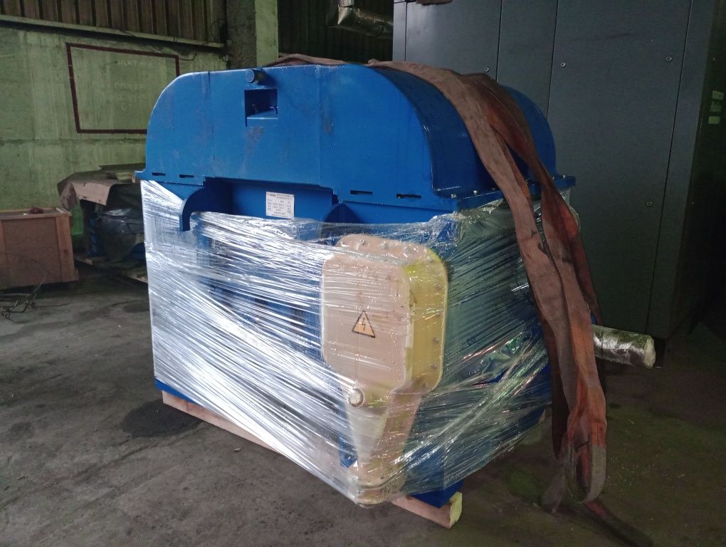

От цікаво, якщо я поставлю полумуфту насоса на конусній посадці без шпонки з привітним двигуном 2 000 кВт, то проверне ту полумуфту чи ні?
2000 кВт це 2 мегавата. На електровозах двигуни по 1 МВт. У тебе дійсно такий мотор?
А якщо мотор все ж таки 2000Вт, або 2 кВт. то вище писав про генератор Бош 80Ах24В це і є приблизно 2кВт. Але це короткочасне пікове навантаження. Оська циліндр 14мм, без конуса і без шпонки. Проверне, чи не проверне це залежить від якості обробки деталей.
так, 3 000 об/хв, 6 000 V.
Отримати повинні 1 грудня! Хвото викладу.
На валу двигуна циліндрична посадка d=120 мм, по насосу конічна d=95 мм
H7/h6, Ra1,6, радіальне биття 0,02.

Нє, ну такій потужності звісно шпонка має бути. Розкажи будь ласка потім, як під`єднали. Мені теж цікаво.
Як і обіцяв:
https://i.postimg.cc/yNNXhGNR/IMG-20...07621-MFNR.jpg
2 000 кВт, 3 000 об/хв, 6 000V.
Передали вчора замовнику! Через пластичату муфту.
Як закінчать монтаж, зроблю фотку!
