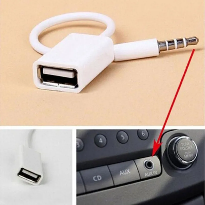

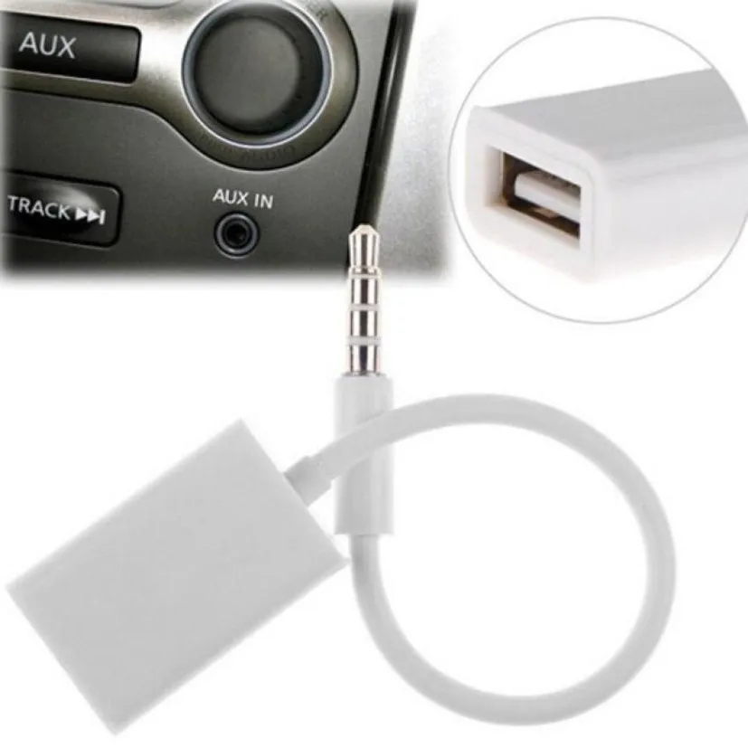

Интересно мнение специалистов - вот такой девайс будет работать или нет ? Что то мне подсказывает, что не будет, тогда зачем продают ?
https://ae01.alicdn.com/kf/HTB17C_OQ...Xq6xXFXXXJ.jpg
https://ae01.alicdn.com/kf/HTB1j.2pQ...Xq6xXFXXXC.jpg
Василий Ш. 26.05.2017 18:24
Re: AUX на магнитолу, вопросы/варианты/решения.
Скорее нет чем да. В ауксе +5 нет чтобы флешку запитать.

cruiser, пипл хавает-чув про таке??? )
