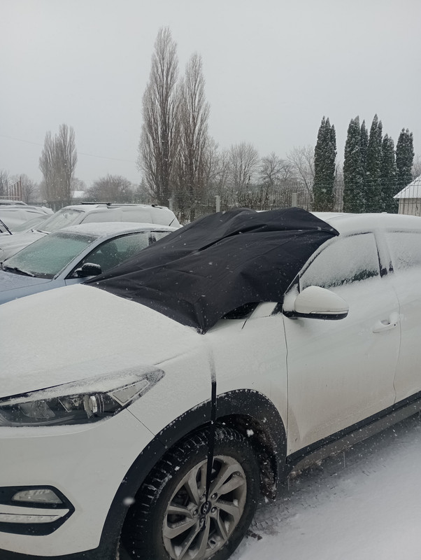

vitos svp 27.11.2023 22:01
Відповідь: Re: Сніг між лобовим та капотом. Як боротись?
Допис від Postdove (Допис 469474)
Ви не зрозуміли. Ця штука має бути зйомною, на якихось застібках. Є прогноз на сніг-поставили, інший час катається в багажнику. При виїзді авто так само знімається. Єдине що матеріал має бути не легкозаймистим. На випадок, якщо якийсь дурень недопалок з цигарки кине. Саме перше, що спадає на думку- вирізати з куска свіжого, не задубівшого автомобільного тента. З тої сторони, що контактує з машиною попроклеювати чимось мяким. Щоб при вітрі не човгало по фарбі. Так само можна вирізати з якогось базарного утеплювача для капоту, вибрати щось подешевше.
Ти про щось таке?
https://i.postimg.cc/xCZTvLkm/IMG-20...571-MFNR-1.jpg
Postdove 28.11.2023 08:58
Нє, то вже занадто. Я про вузеньку полосу, між низом скла і капотом. Щоб на скло і на капот заходила з напуском десь на 5 см. Цього буде достатньо.
Оте що на фотці знаєш як вітер тріпатиме?
vitos svp 28.11.2023 18:04
Допис від Postdove (Допис 469476)
так і тріпало, коли фотографував! Зате вентиляція і не примерзне до скла!
З полікарбоната сотового виріж і феном підігни, край капота пусти між верхнім і нижнім листом, в торець полиарбоната вклей смугу тканеву "антискрип", щоб фарбу не шкрябати коли в лист будеш вставляти! Отвори від ссалки і двірники виріж. частину до скла виріж під гострим кутом, щоб до скла без уступа прилягала.
І води в салон натече по тканині.
Я колись так від сонця на відпочинку накрив. Потім пішов дощ, але пофігізм, викликаний кількістю спожитого алкоголю, не дав мені піти ту тряпку зняти. То на підніжках баюри стояли )))
