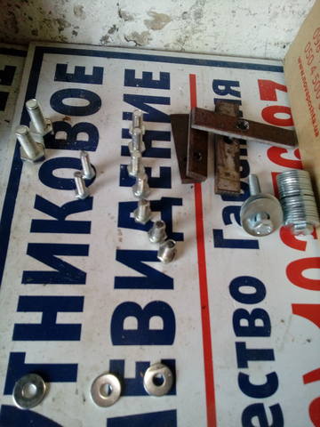

старлей 24.07.2017 18:17
Re: Renault Trafic 1.9 dsi80 Иван Михалыч
немного фото
замена ремней роликов помпы и ОЖ
http://images.vfl.ru/ii/1500912606/7...18021427_m.jpg
http://images.vfl.ru/ii/1500912720/5...18021469_m.jpg
сразу и шестерню коленвала поменял,ибо думаю что она таки затачивается ремешком
http://images.vfl.ru/ii/1500912760/2...18021478_m.jpg
отрегулировали клапана,были мало мало подзажаты
http://images.vfl.ru/ii/1500912847/1...18021493_m.jpg
выгрузил с под капота форсунки и весь рэил
все перемыто передуто и перетерто
http://images.vfl.ru/ii/1500912921/d...18021505_m.jpg
http://images.vfl.ru/ii/1500913009/f...18021521_m.jpg
http://images.vfl.ru/ii/1500913044/e...18021537_m.jpg
завел
завтра сниму наверно бак. Перемою.
и повторно пробежим диагностику.
раньше вертел ланоса,ничего не боялся. Тут сразу побаивался,что сам не справлюсь, но оказалось все реально.
теперь представление имею что да как)))))

вытащил кат и заварил намертво
ага
и трубку эту заканапатил
нашлись шайбы в гараже,отлично продошли по размеру
теперь егр в топку

что сделано:
1.отмыт коллектор
2.новые прокладки коллектора и турбо
3.Вырезан катализатор(или псевдо)
4.промыты все потрубки и трубки
5.Интеркуллер пока не мыл, но думаю завтра этим займусь
6.Сниму поддон,перемою, поменяю прокладку
7.ЕГР заглушен на коллекторе

это очень радывает меня)
старый пластиковый пылНег со всеми крепежами и лабудой готов за символику в КАССУ

поменял шаровые
поставил Профит
прежде чем ставить ,разобрал и мало мало вот такое увидел((
http://images.vfl.ru/ii/1525842380/3...21670007_m.jpg http://images.vfl.ru/ii/1525842381/c...21670008_m.jpg http://images.vfl.ru/ii/1525842381/b...21670009_m.jpg
перепаковал смазкой и поставил.

выгрузил подарок ,который жена нежной заботой преподнесла мне,дабы спинка в дальних поездках у меня не болела.(не знаю как так вышло,но за зиму в бронежелете,как то спина устала нормальненько так)
установдено пока только одно водительское кресло. резать ничего не пришлось, а вот поточить и поварить пришлось немного. Сидушки со сценика с великолепной боковой поддержкой,даже не смотря на то,что я человек больше худой чем толстый,сидушка реально обнимает и держит в повороте. Есть микролифт,поясничка и очень удачный на мой взгляд и рост подголовник.
http://images.vfl.ru/ii/1532954788/1...22688157_m.jpg http://images.vfl.ru/ii/1532954788/5...22688158_m.jpg http://images.vfl.ru/ii/1532954788/6...22688159_m.jpg http://images.vfl.ru/ii/1532954789/0...22688160_m.jpg http://images.vfl.ru/ii/1532954789/3...22688161_m.jpg http://images.vfl.ru/ii/1532954789/f...22688162_m.jpg http://images.vfl.ru/ii/1532954790/7...22688163_m.jpg http://images.vfl.ru/ii/1532954790/c...22688164_m.jpg
полторашку пока думаю,рисую,планирую. Хочется и сейф и хламидник и холодильник под новой рамкой.
еще поменял тросики ручника, взял райдеры какие-то по 195 грн за штуку. Думаю если они переживут зиму,то нормальная цена
