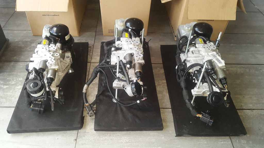

vivaro.lt 26.07.2015 21:07
Re: Трафик с роботизированной коробкой , отзывы
To vizard:
cem zakoncijos remonty klapanov sceplenija, po podrobneje pozaluista
К сожалению я имею доступ к прочтению, но пока на руки в бумажной или электронной форме не достал:(:maybe: По процедуре с ручником - смотрите по ссылке РОБОТИЗИРОВАННАЯ КОРОБКА ПЕРЕДАЧ
Otkroju sekret, u mnogich stoit ECU c nepravelnoi proshuvkoi bolshe skazu chasto liudi meniajut ECU ot movano na trafic i tak dalje
Probivajete OEM nomera na ECU, i clip delajete reprograming gearbox
Trafic nota, kstati ncicego volsebnogo zdes net
https://drive.google.com/file/d/0B74...ew?usp=sharing
roboty na prodazu
2013 - 750 eur
2010 -550 eur
2011 - polnaja pereborka 680 eur
http://i1336.photobucket.com/albums/...psfyx35t5n.jpg
Arturas
email: vivaro.lt@gmail.com
skype: vivaro.eu
mobile +370 605 10000
whatsapp +370605 10000
viber + +370605 10000
