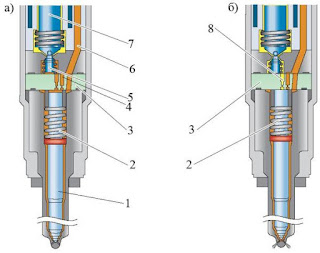

А шо там сложного?
Дивись як все просто на бошовських форсах.
Також пружинка є. :)
https://4.bp.blogspot.com/-WOgEfps8o...zoforsunki.jpg
http://ustroistvo-avtomobilya.ru/wp-...i-forsunki.jpg
