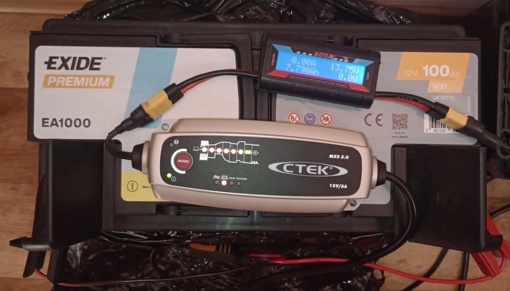

Здалось мені тиждень тому, при морозі -15'C, що після 4 хв. прогріву фільтра грілкою, авто завелось на останніх Амперах.
Замовив новий АКБ, вчора отримав, струм був 12,63V.
при підзарядці всмоктало 7,79А-г
Выбор Аккумулятора - Пост 470470 - Фото 1
Щоб зняти старий АКБ прийшлось висвердлювати закисший болт кріплення, який провернув закладну гайку в коробі.
Старим АКБ і сьогодні завівся в -21'С, але якось важкувато, не зразу прийшлось трохи покрутити.
Сьогодні старий АКБ поставлю на зарядку, хочу поміряти яку ємність він ще має.
