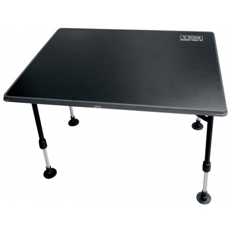

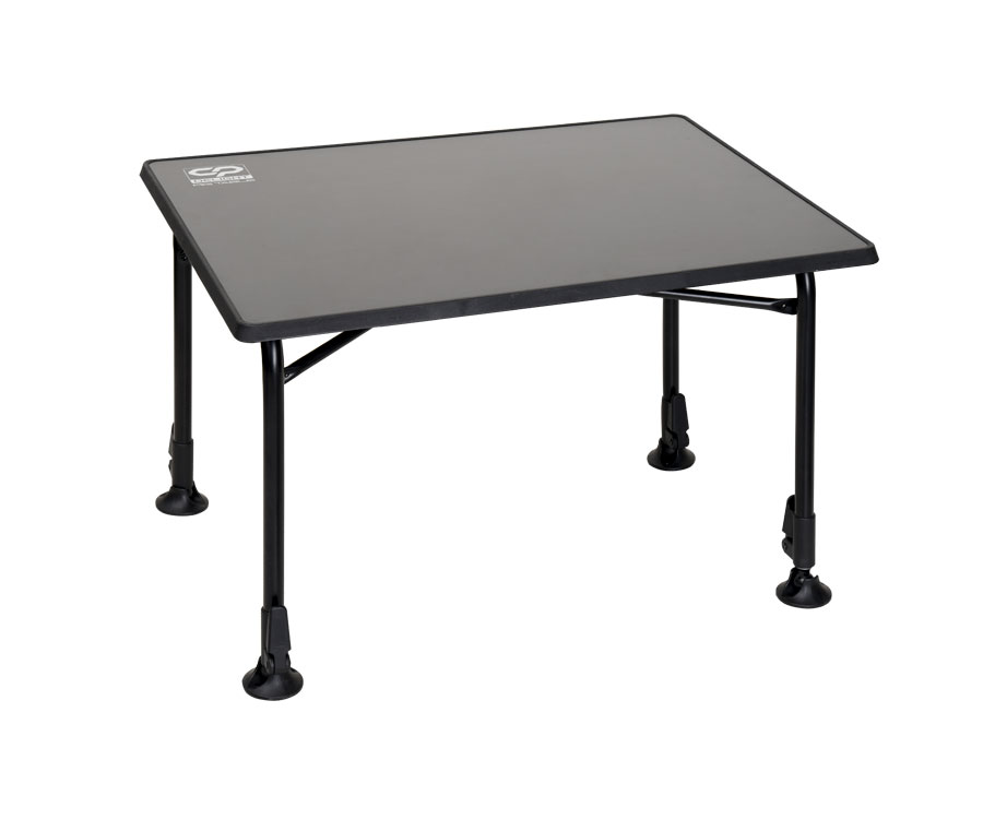

Флагман почав продавати непогані контрафактні копії столика Fox Royale Session XL під назвою Carp Pro Delight Rig Table, браз зі знижкою за 2 712 грн.:
Розкладний стіл - Пост 470001 - Фото 1

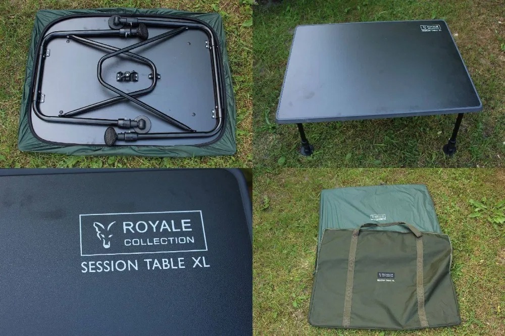

Оригинал:
Розкладний стіл - Пост 470001 - Фото 2
Відмінність лише в механізмі регулювання висоти ніжок.
Недоліки однакові:
- чорний колір столешні, яка буде сильно нагріватись на сонці і на який буде погано видно різні мілкі прибамбаси;
- столешня зроблена з дерев'яної макухи окантованої пластиковим бортом. Столешня боїться води, тому Fox комплектував її захисним чохлом на випадок дощу і роси, але то не найкращій варіант.

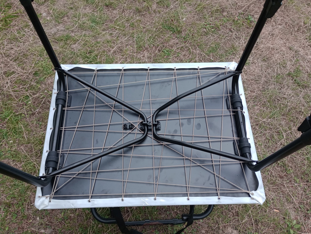

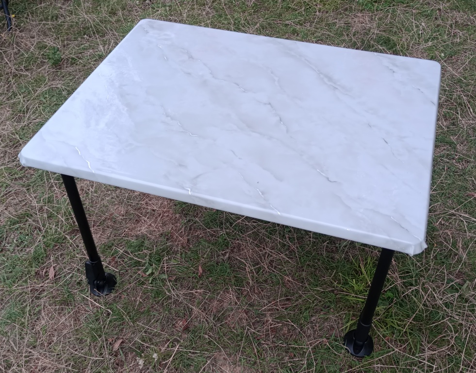

Борт столешні вище за рівнем поверхні столешні, вода з столешні стікати не буде і рано чи пізно просочиться в ДСП столешні, яка вздується. Тому прийшлось трохи допиляти вироб кітайських шлемазлів.
Розкладний стіл - Пост 470001 - Фото 4
Придбав плівку ПВХ білого кольору під мармур товщиною 0,8 мм, розміром 700 х 900 мм, края за допомогою двустороннього скотчу, праски і струбцини завернув у другий шар, шириною 15..20 мм, в який вставив люверси, в які протягнув гумовий шнур для фіксації накидки на столешню. Без скотча важко склеїти, бо ПВХ навіть діхлоретан не бере і не плавиться від праски, щоб склеїти края.
Розкладний стіл - Пост 470001 - Фото 5
Розкладний стіл - Пост 470001 - Фото 6
Вийшло відмінно! Тепер можно залишати і під дощем, розливати на столешні все що завгодно. Легко буде і поміняти в разі пошкодження.

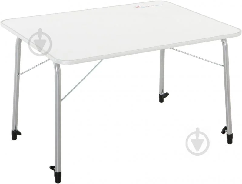

а чому не розглянули щось таке?
https://epicentrk.ua/ua/shop/stol-ra...r-alutech.html

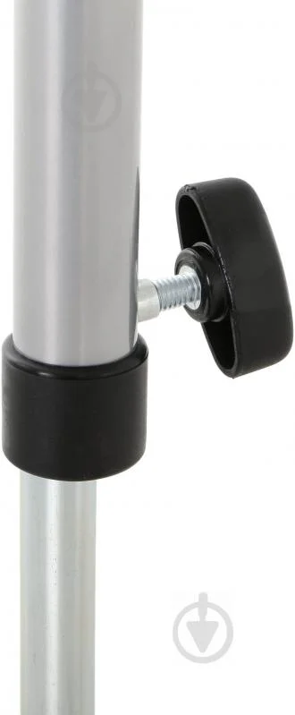

У автора кращій,.....той з Єпіка люмінь.........травмонебеспечний якийсь Розкладний стіл - Пост 470004 - Фото 2

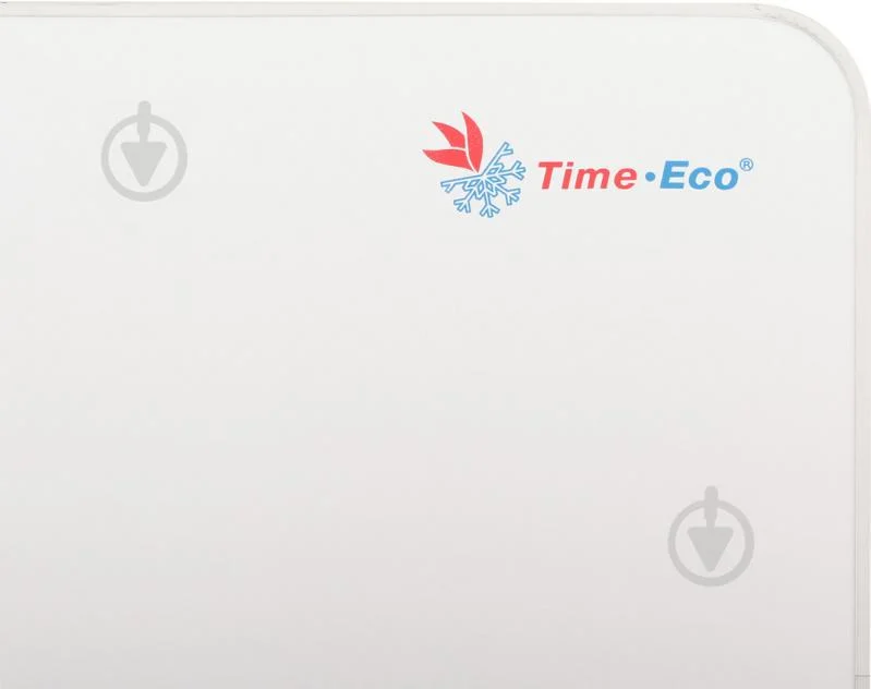

Я так розумію це контрафактна копія стола від Solar?
На оригинал відгуки добрі, але в нього ціна кінська була, та і не дуже подобається столешня-риштовка.
