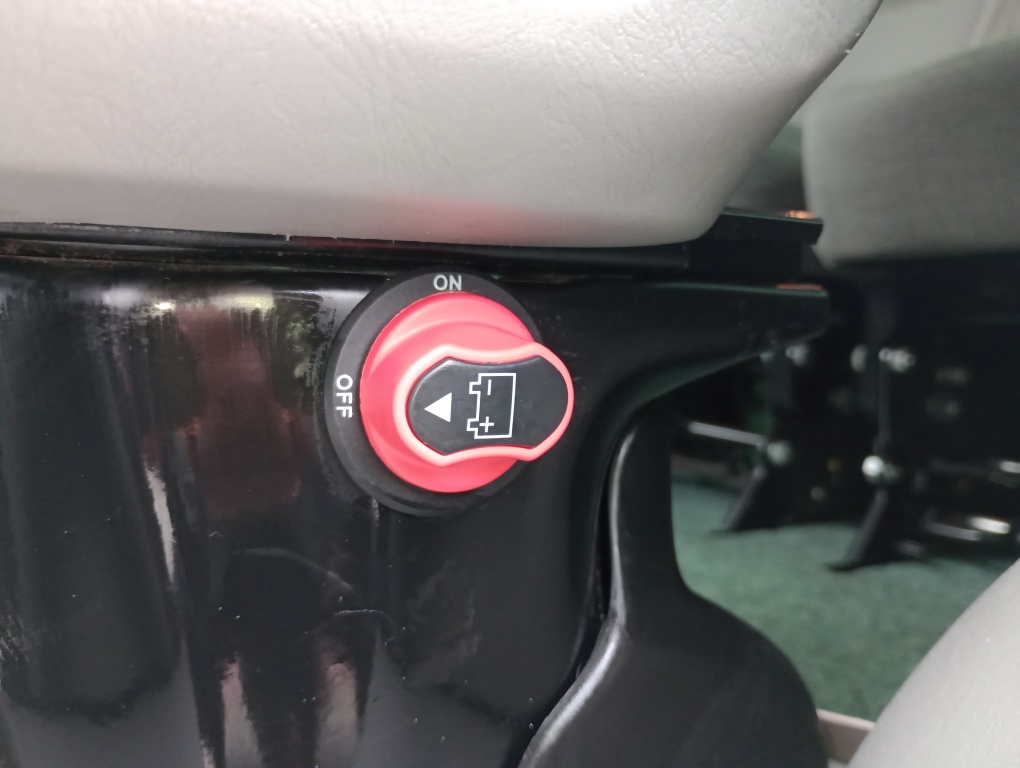

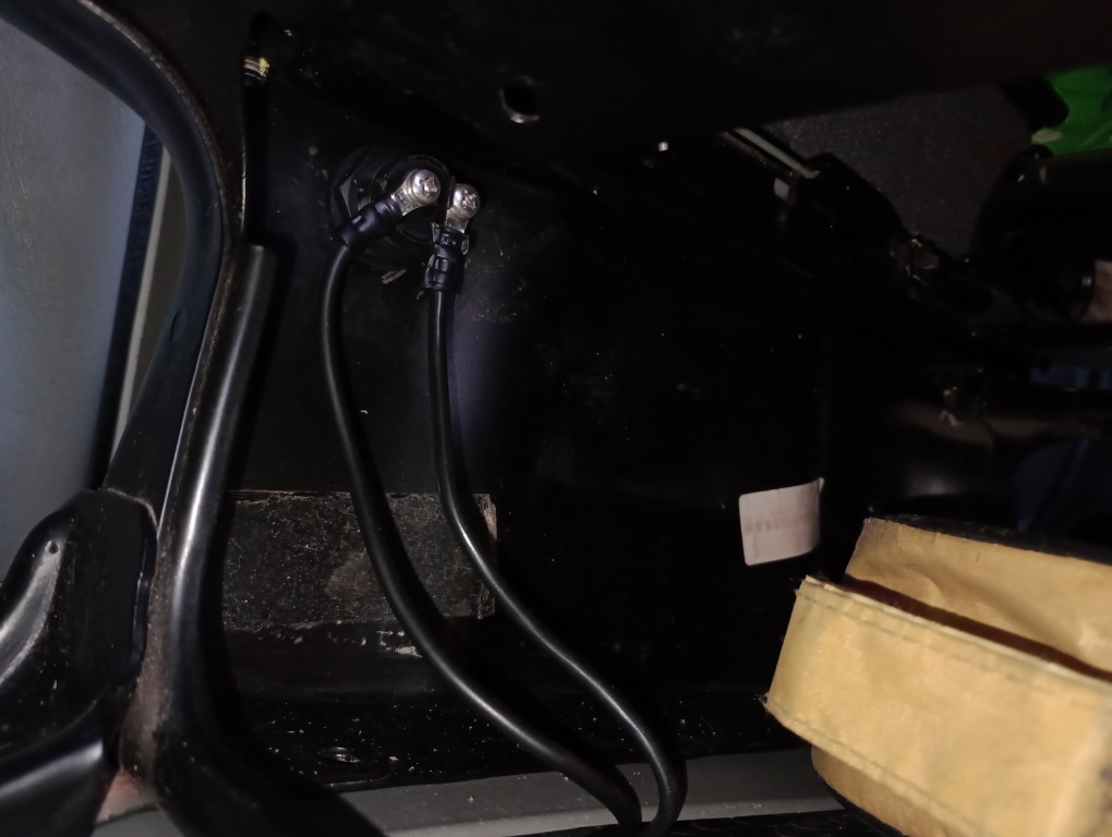

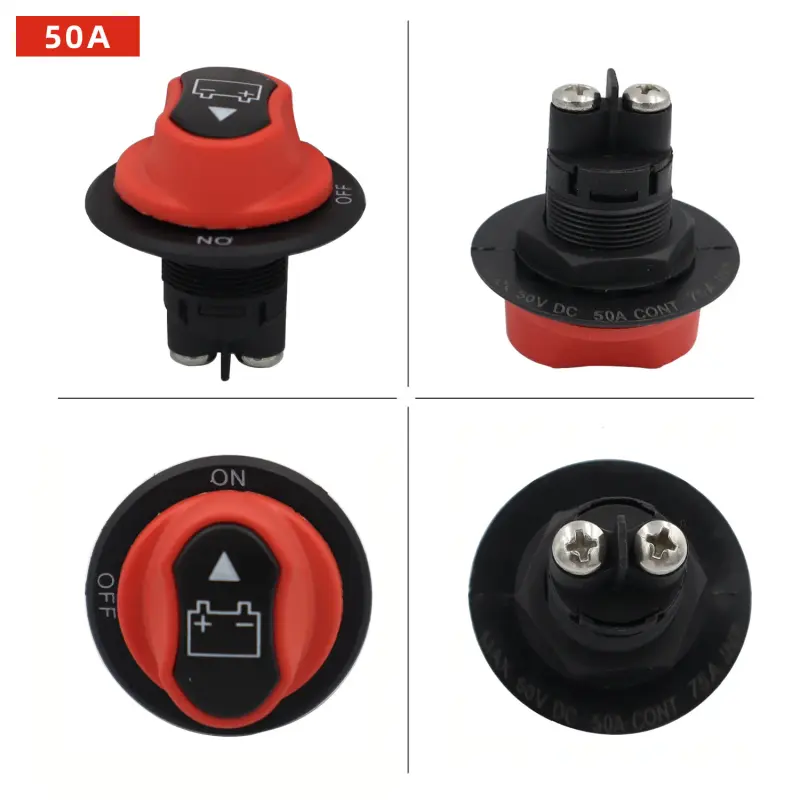

Готуючись до нового опалювального сезону, врізав в тумбу сидіння вимикач маси буржуйки опалення салона, бо задовбався за 9 років постійно лазити до АКБ щоб скинути/накинути клему масу.
Вимикач придбав на Говноекспресі за 5,38 дол, на 50А, замовив 6 вересня, отримав 23 вересня. Виглядає якісно, клеми з жовного металу схожого на латунь.
Під сидінням в жестянці підлоги просвердлив отвори діаметром 12 мм, вставив в них гумові упори капота Ланоса, через отвори яких протягнув провод типу ПВ-3, перетином 4 мм.кв. і проклав їх по кательному каналу в покритті підлоги.

[QUOTE=vitos svp;469314]Готуючись до нового опалювального сезону, врізав в тумбу сидіння вимикач маси буржуйки опалення салона,...............
Я встановив вкл. маси від камаза, чи чогось подібного, з дистанційним ввімкненням. Вмикач - він же вимикач, під полом , активується спеціально підготованим гвіздкомАвтономные отопители салона на ТрафоВиваСтарах - Пост 469354 - Фото 1 через мало помітний отвір в ковру, під правою ногою.Автономные отопители салона на ТрафоВиваСтарах - Пост 469354 - Фото 2

[QUOTE=ПавелК;469354]
Допис від vitos svp Автономные отопители салона на ТрафоВиваСтарах - Пост 469355 - Фото 1
Я встановив вкл. маси від камаза, чи чогось подібного, з дистанційним ввімкненням. Вмикач - він же вимикач, під полом , активується спеціально підготованим гвіздкомАвтономные отопители салона на ТрафоВиваСтарах - Пост 469355 - Фото 2 через мало помітний отвір в ковру, під правою ногою.Автономные отопители салона на ТрафоВиваСтарах - Пост 469355 - Фото 3
Я и в лодку себе такой поставил,...вещ!Автономные отопители салона на ТрафоВиваСтарах - Пост 469355 - Фото 4

Допис від ПавелК Автономные отопители салона на ТрафоВиваСтарах - Пост 469357 - Фото 1
Я встановив вкл. маси від камаза, чи чогось подібного, з дистанційним ввімкненням. Вмикач - він же вимикач, під полом , активується спеціально підготованим гвіздкомАвтономные отопители салона на ТрафоВиваСтарах - Пост 469357 - Фото 2 через мало помітний отвір в ковру, під правою ногою.Автономные отопители салона на ТрафоВиваСтарах - Пост 469357 - Фото 3
а на кой ховати вимикач маси буржуйки?Автономные отопители салона на ТрафоВиваСтарах - Пост 469357 - Фото 4

Допис від ПавелК Автономные отопители салона на ТрафоВиваСтарах - Пост 469362 - Фото 1
Тепер з кожним вимкненням обнуляється лічильник добового пробігу і треба знову виставляти правильний час на годиннику?

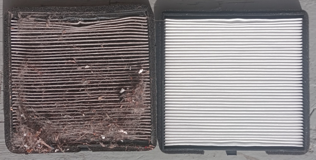

Перед опалювальним сезоном перший раз за 10 років поміняв повітряний фільтр на автономці:
Автономные отопители салона на ТрафоВиваСтарах - Пост 470049 - Фото 1
треба якось частіше міняти.
